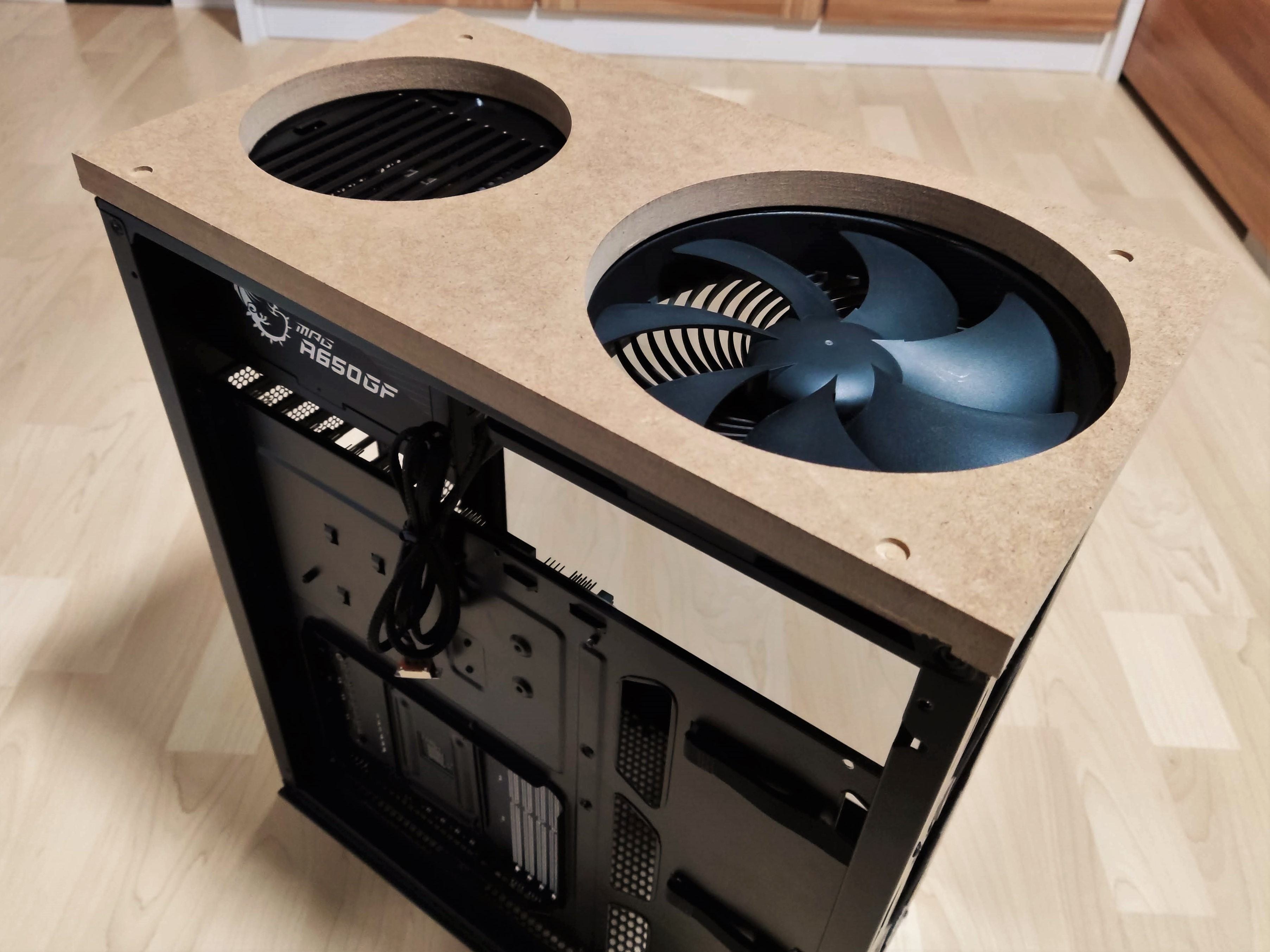

Fünftes Update:

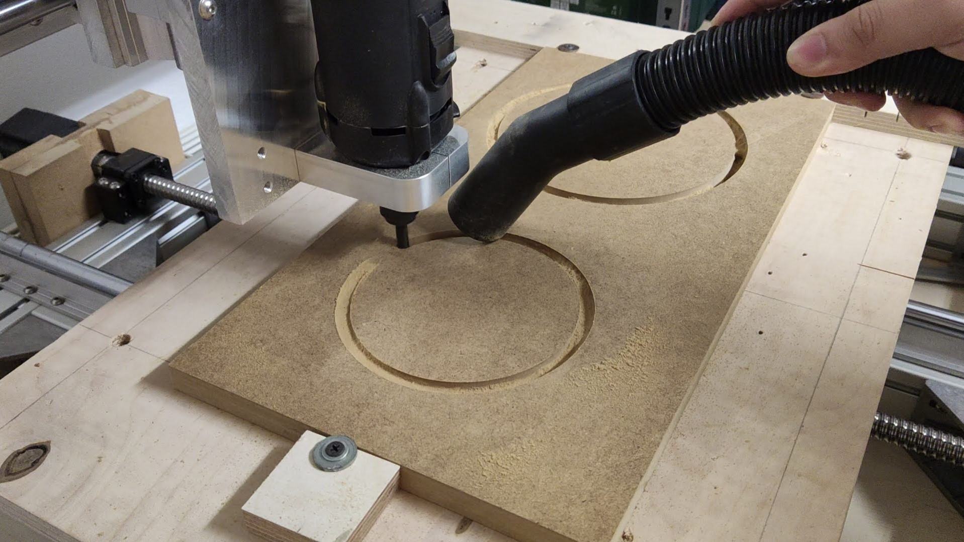

Momentan fertige ich Platten aus MDF an, welche als Außenhülle für das Gehäuse dienen werden. Aus einer großen MDF Platte habe ich mit einer Handkreissäge die dafür notwendigen Platten grob zugeschnitten, meine CNC hat diese dann exakt zugefräst. Das sieht aktuell noch recht unspektakulär aus, daher lade ich davon keine Videos hoch. Die Bodenplatte hat zwei Aussparungen für die Belüftung vom Netzteil und den 180mm Lüfter bekommen, optisch gefällt mir das auch ohne Furnier schon ganz gut:
Dank eines passenden Fräsers speziell für Holz gab es dieses Mal direkt hübsche Kanten, ganz ohne Nachschliff. Das Material lässt sich auf der CNC auch echt gut bearbeiten, selbst 550 mm/min bei einer Tiefenschnitten von 6mm waren kein Problem. Aber die Entwicklung von Spänen darf man echt nicht unterschätzen, daher musste ich mit dem Werkstattsauger permanent den Staub absaugen, da sich sonst auch der Fräser aufheizen könnte.
Bis morgen versuche ich die restlichen Teile anzufertigen und die Außenhülle zu verschrauben. Das Furnier bringe ich nachher auf.

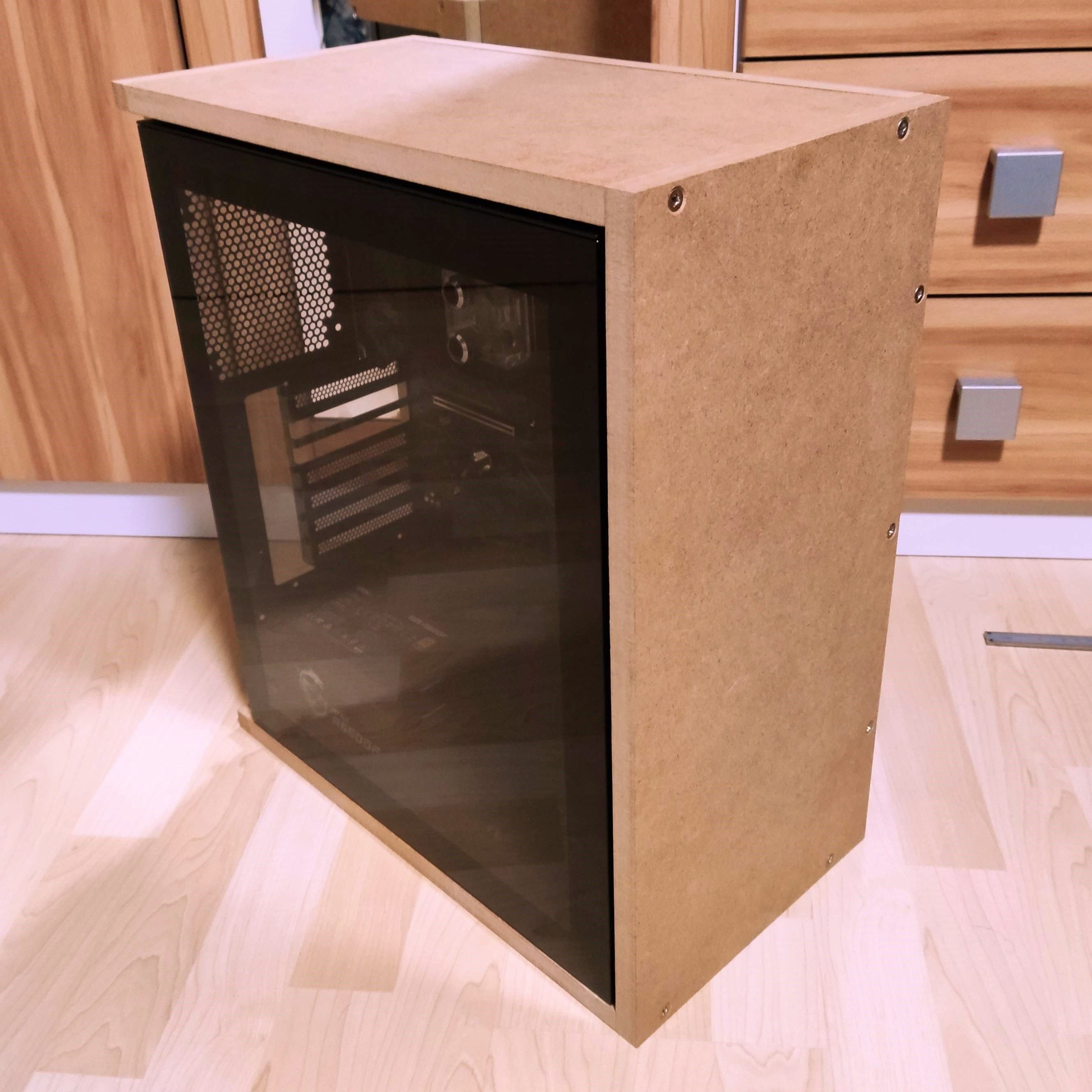

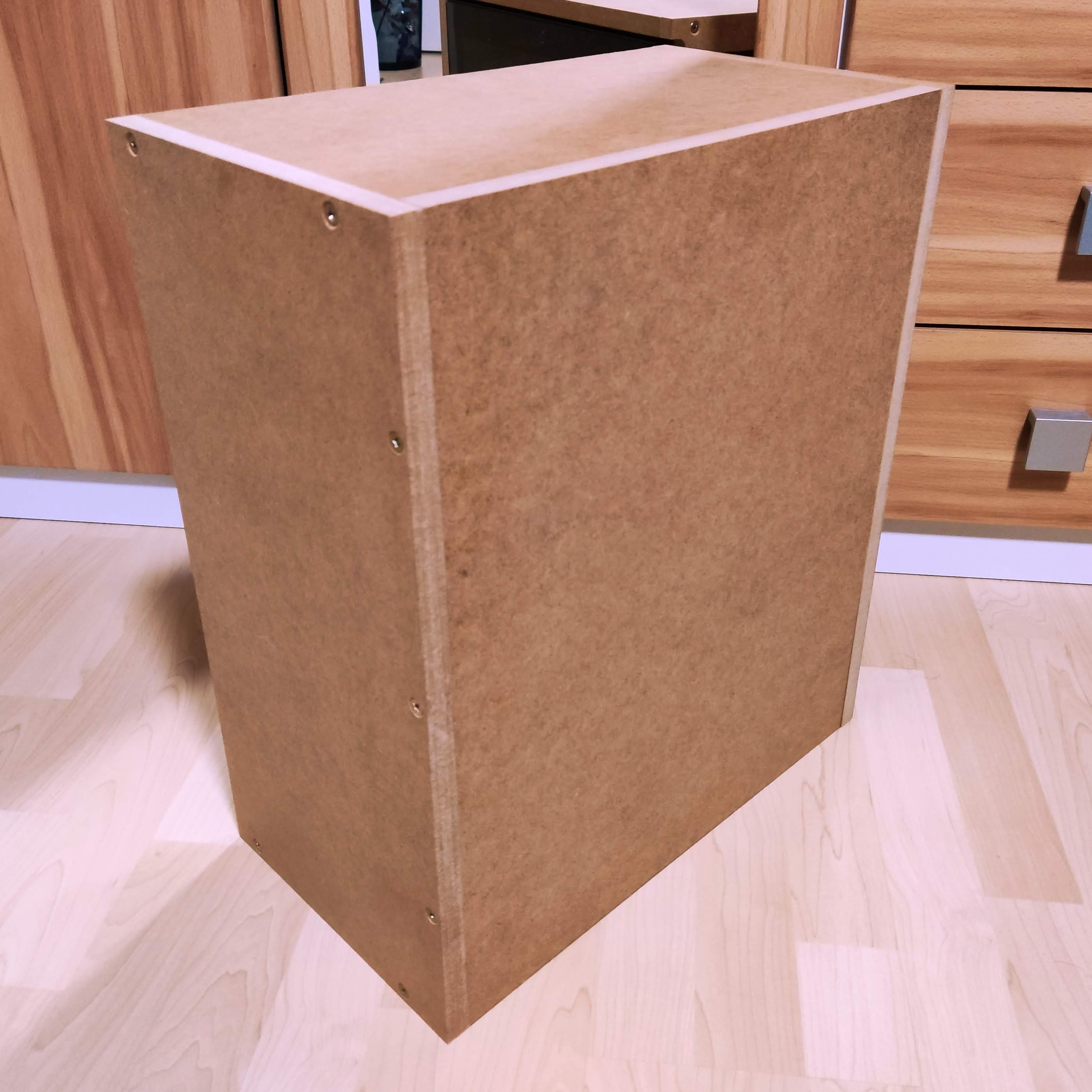

Sechstes Update:
heute konnte ich alle Seitenteile fertigstellen. Das größte Stück (hinter dem Mainboardtray) hat leider nicht auf meine CNC gepasst, daher musste ich es mit der Handkreissäge auf die finalen Maße bringen. Leider merkt man auch, dass ich kein gelernter Schreiner bin, aber beim Trockentest ohne Leim passen alle Teile schon gut zusammen. Hier und da muss jedoch etwas nachgeschliffen werden, bevor das Furnier drauf darf.
Wie ihr sehen könnt, habe ich die Rückseite recht offen gestaltet. Dadurch kann das Gehäuse in die Holzverkleidung einfach reingeschoben werden, außerdem lässt sich das Seitenfenster so auch im verbauten Zustand heraus nehmen. Das wird auch dann relevant, wenn es um die Distribution Platte geht.
Entschuldigt nebenbei bitte die schlechte Bildqualität. Ich habe die Fotos schnell mit dem Handy bei Kunstlicht aufnehmen müssen. Bald gibt's aber wieder hübsche Bilder, sobald das Furnier drauf ist ;)

so vebaut fungiert der wunderbar als Staubsauger xD
Der PC sollte daher auch echt auf dem Tisch stehen :d Aber guter Punkt, ein Staubfilter wird sich da doch echt lohnen, zumal es der einzige Intake für das Gehäuse ist.

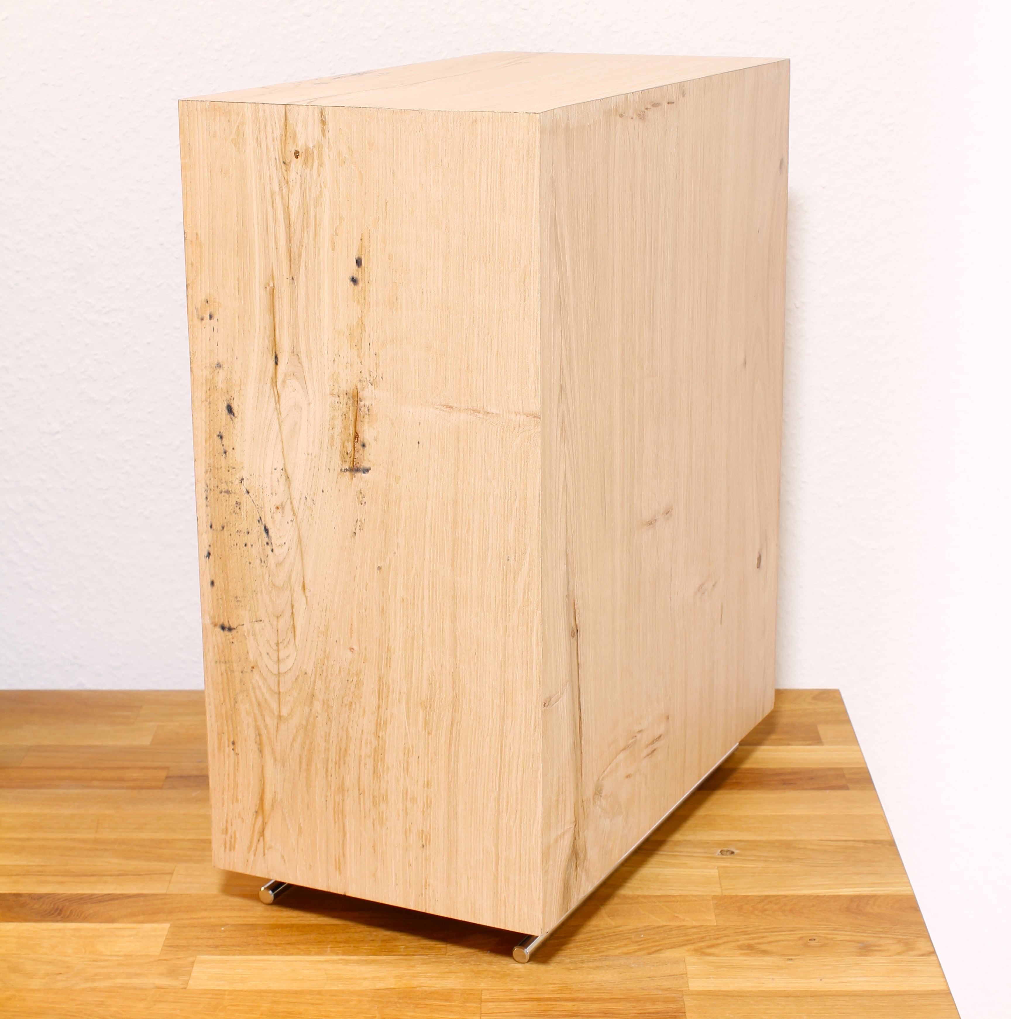

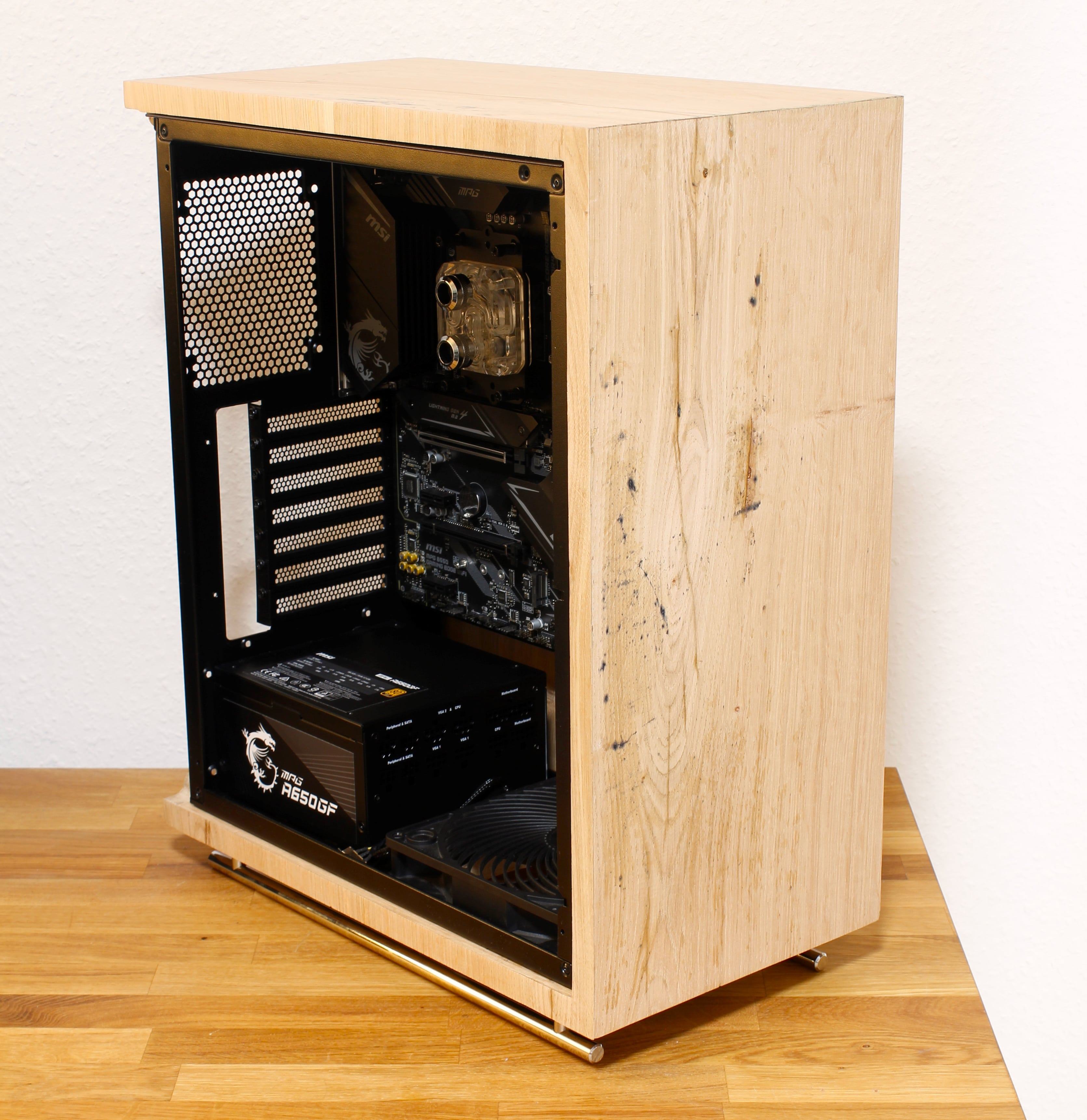

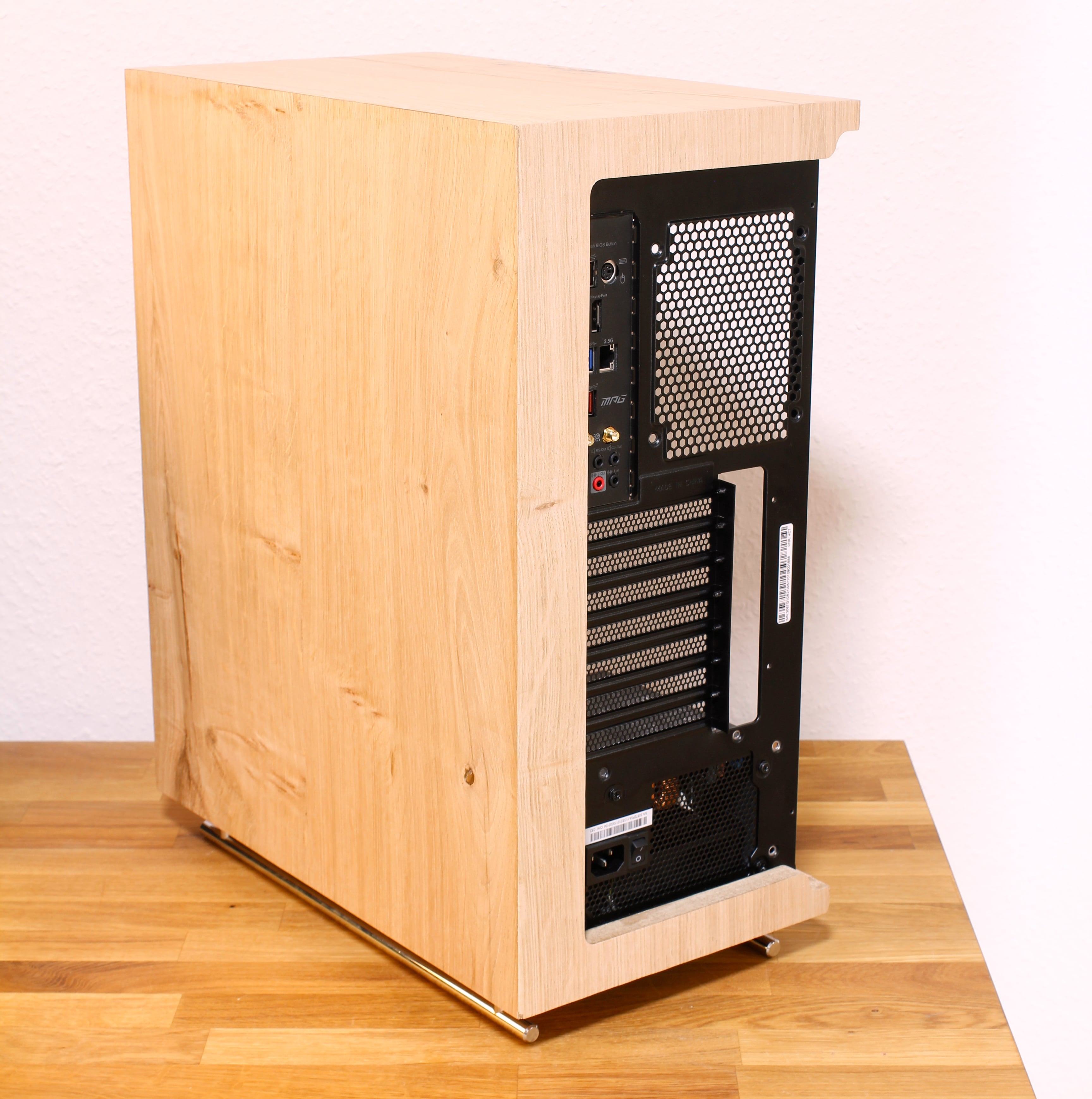

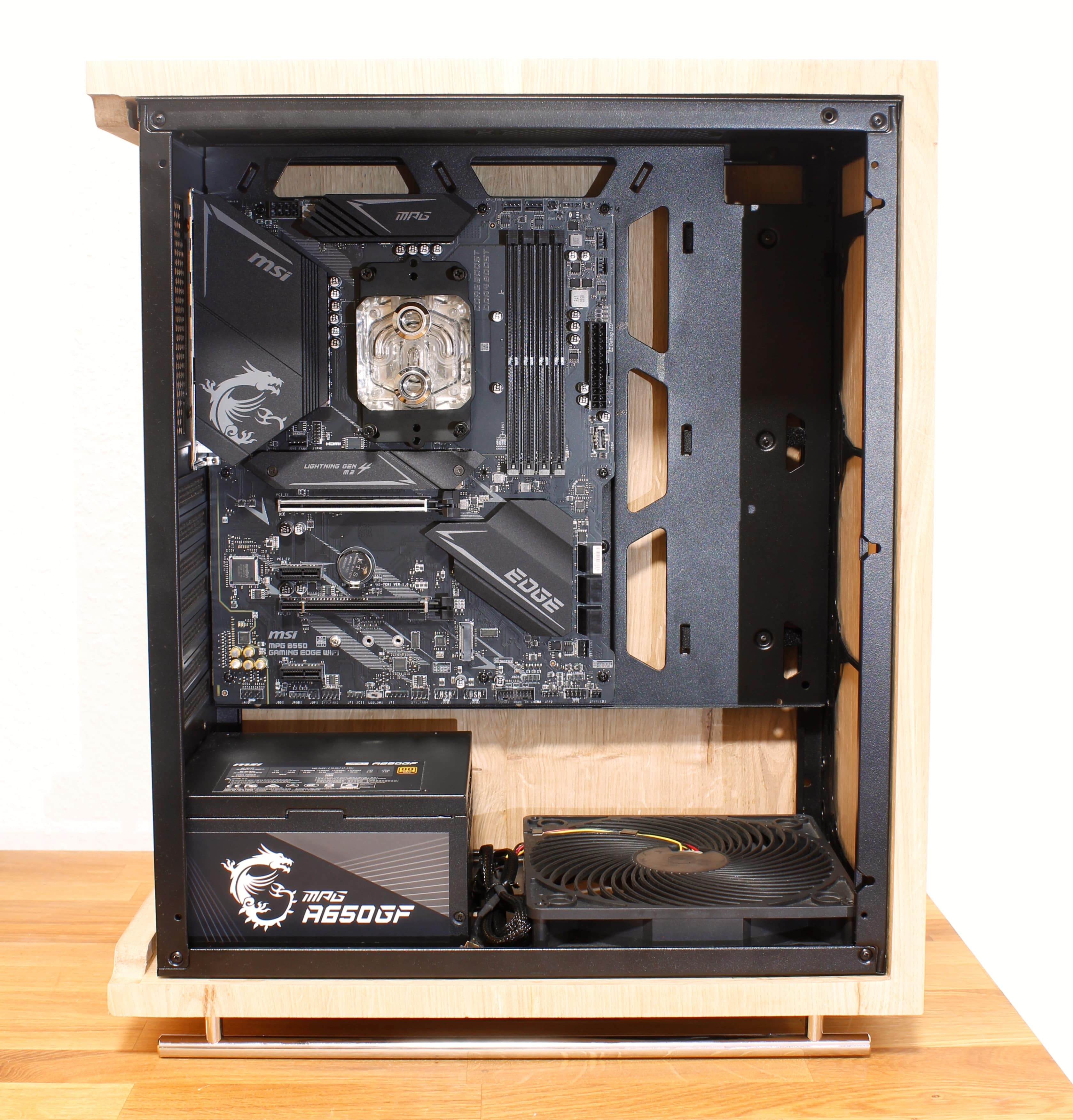

Siebtes Update:

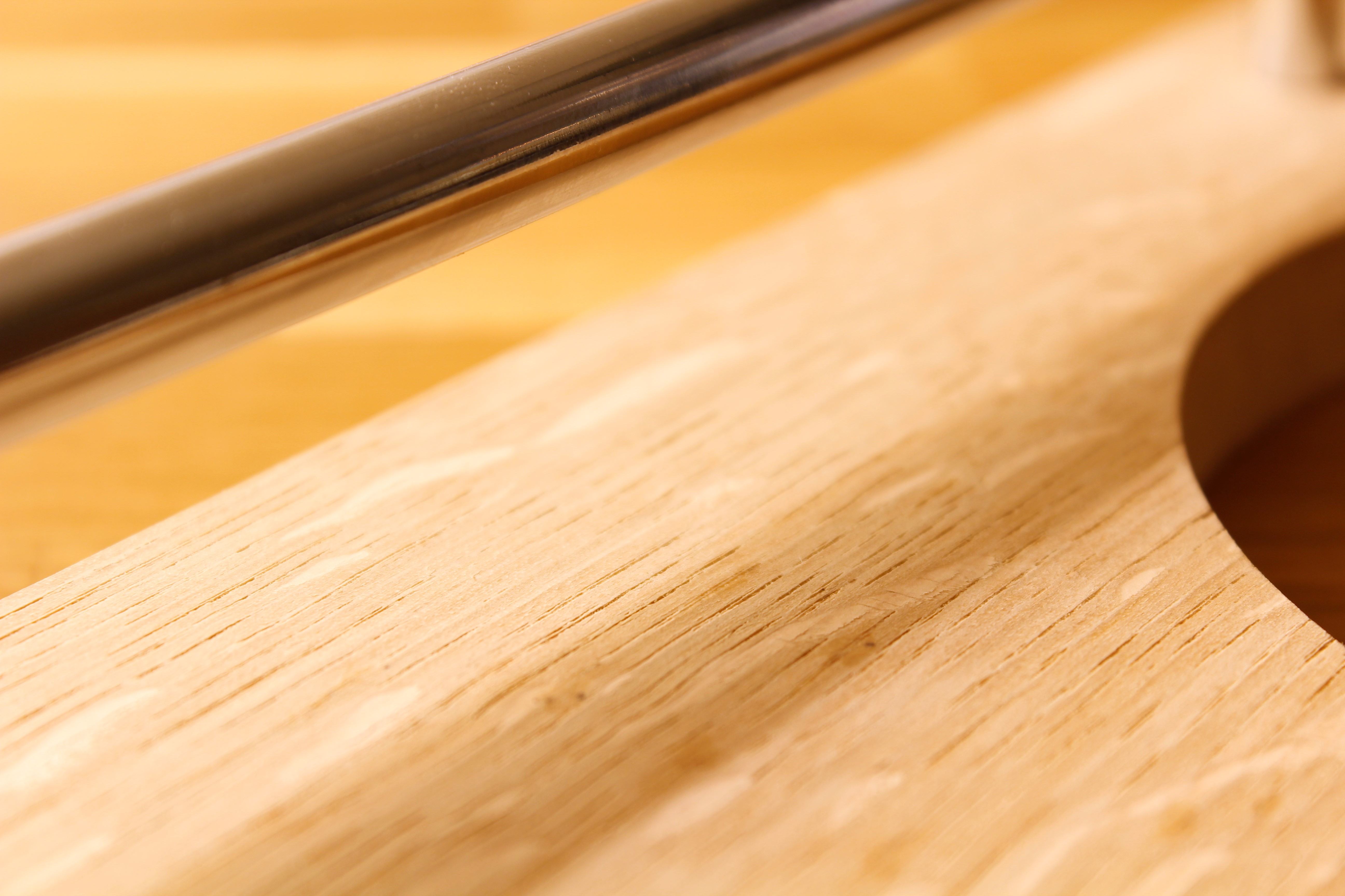

Das Furnieren des Gehäuses ist seit ein paar Tagen endlich fertig. Die Arbeiten an den Details haben leider etwas gedauert, da bei den Korrekturen immer wieder verleimt und nachher geschliffen werden musste. Jetzt sieht aber alles so aus, wie ich es haben möchte. Das Furnier wurde noch mit Wachs behandelt, um das Holz zu schützen. Ursprünglich wollte ich Öl verwenden, aber die Tests auf ein paar Musterstücken haben mich optisch nicht überzeugt. Mit dem Wachs bin ich aber sehr zufrieden, das Holz fühlt sich angenehm an und riecht wunderbar (es war ja auch Bienenwachs). Hier ein paar Aufnahmen mit dem Gehäuse in der Konstruktion:
Wie ihr sehen könnt habe ich auch alle Innenseiten furniert und gewachst. Das Glasseitenteil kann natürlich noch verbaut werden, jedoch sahen die Reflektionen mit dem Kunstlicht nicht gut aus, daher habe ich es für die Bilder abgenommen. Die Füße habe ich auch fest verschraubt. Die Öffnungen für den 180mm Lüfter und das Netzteil werden noch mit 3D gedruckten Abdeckungen inkl. Staubfiltern verdeckt.
In den nächsten Tagen mache ich den "Anbau" für den 1080mm Radiator fertig. Hoffentlich sind dann auch die Außenarbeiten am Gehäuse fertig und es kann ins Innere gehen.

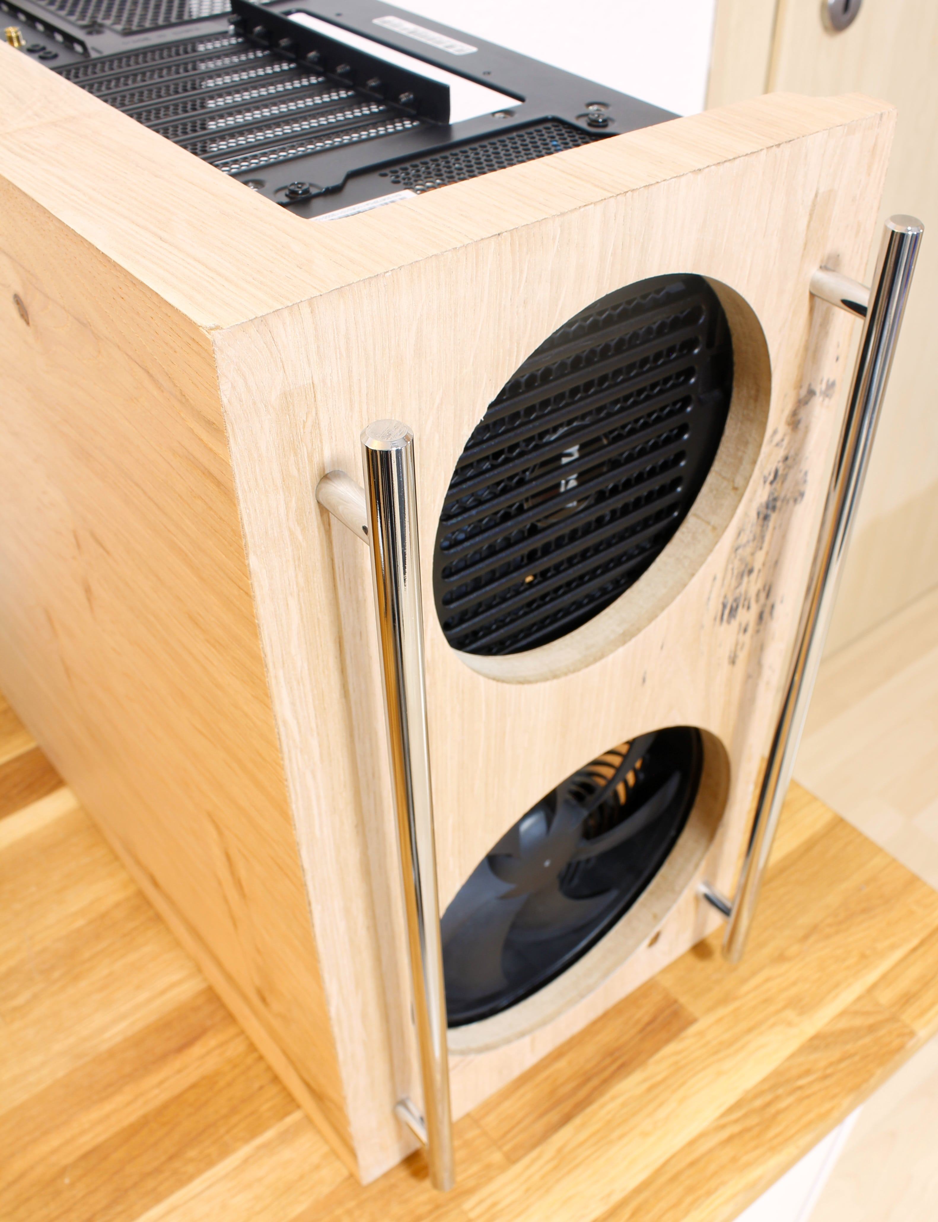

Ich finde das schlichte echt cool, schaut auch sauber gemacht aus, aber irgendwie stören mich die Füße.
Die sehen mMn einfach zu sehr nach Möbelgriffen aus.
Weil sie vermutlich auch welche sind.
Aber das ist mMn nach einfach im Kopf so, würde niemand von uns diese Griffe kennen, wäre es auch nicht so und wenn der PC "normal" steht ist das aus meiner Sicht auch zu vernachlässigen. Wobei ich selbst vermutlich zu kurzen "Griffen" gegriffen :d hätte und sie quer montiert hätte.
Der Look ist schon echt klasse, aber die Schlittenkufen sind tatsächlich eher unpassend in meinen Augen.
Kleine Füße hätten es da eher getan, finde ich.
Danke für die positive Rückmeldung :) Die Füße sind tatsächlich Möbelgriffe. Ich habe sie gewählt, da sie den selben Durchmesser wie die verchromten Rohre für die Wasserkühlung haben. Generell möchte ich noch mehr auf Chrom Akzente im Build setzen, dann sieht hoffentlich alles konsistenter aus.

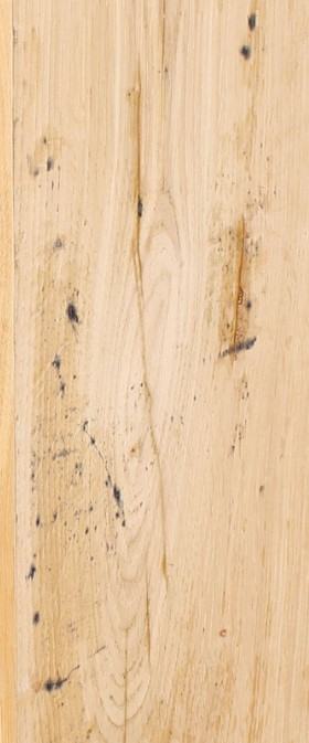

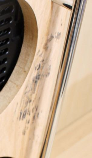

Nur eine Sache die mir direkt ins Auge gesprungen ist, das hier

sah für mich im ersten Augenblick nach Schimmel auf dem Holz aus?! :hmm:
Stört das Gesamtbild ungemein finde ich, aber ist auch nur mein subjektiver Eindruck.

Keine Sorge, das soll so aussehen :d Bei dem Furnier handelt es sich um Wildeiche, die besonders viele Äste und "Schäden" hat.
Mit Holzleim wurden alle Öffnungen der Schäden versiegelt, damit die Oberfläche glatt bleibt. Schaut etwas aus wie schwarzes Epoxidharz.
Ich finde grade diese Akzente geil. Geben Lebendigkeit.
Die Füße passen irgendwie nicht, ist nur meine Meinung, würde da was Edles drunter verbauen.
Ich denke euch wird meine Lösung mehr gefallen sobald der "Anbau" fertig ist :d
Die sehen gut aus, und teuer. Wo findet man die ?
