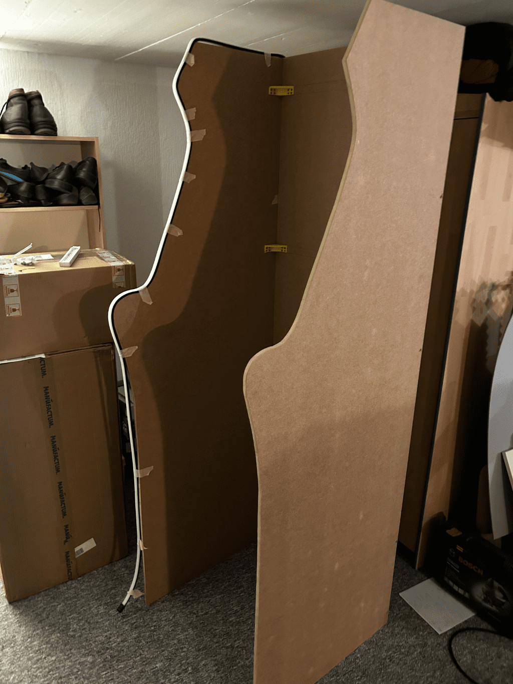

So, es wird groß Die echte Arbeit kann endlich beginnen. Heute habe ich das erste Holz ausgepackt das als Seitenwand und als Vorgabe für alles andere dienen wird. Der Plan ist, zuerst eine Wand fertig zu machen, dann die zweite Seitenwand entsprechend anzupassen und dann die Mitte auszumodelieren. Wenn dann das Gerüst für die Arcade Maschine steht und soweit alles an seinem Platz ist, geht es dann ans Modding des Gehäuses und der Hardware. So möchte ich sicherstellen, dass die Maschine funktioniert und zumindest eine Baseline mit Sicherheit funktioniert und keine unangenehmen Verzögerungen in der Hinsicht eintreten. Ich arbeite also vom Groben ins Feine. Die Zeichnung ist auch noch nicht befriedigend übertragen, da ich es bisher noch nicht sinnvoll hinbekommen habe, meine Daten aus Fusion 360 in eine druckbare PDF umzuwandeln. Ich habe schon die Theorie gelesen, habe es heute aber auch nicht weiter verfolgt, da ich ohnehin erstmal Papier für den Drucker brauche. Die meisten Teile sind ja relativ einfach, aber die Monitorfassung und die Gaming Station möchte ich nicht in geraden Winkeln lassen.
So, die erste Seite ist fertig. Ich habe noch ein bisschen hin und her gemacht, aber irgendwann muss man dann sägen Die langen Seiten habe ich mit der Kreissäge geschnitten, die Details dann mit der Stichsäge und alles noch mit der Schleifmaus nachgearbeitet. Bis auf einen kleinen Schönheitsfehler ist es auch ziemlich gut geworden. Jetzt übertrage ich das heute noch auf das zweite Brett, produziere eine Kopie und fange dann an, aus der Zweidimensionalität in den Zusammenbau zu gehen.
Ja, so ähnlich habe ich es jetzt auch gelöst: ich habe zuerst das ausgeschnittene als Schablone verwendet, dann ausgeschnitten, beide Teile aufeinander fixiert und nachbearbeitet und schließlich mit der Schleifmaschine aufeinander Plan geschliffen. Jetzt sind beide Seitenteile identisch 👍😬

Ich habe Seitenverbindungen im 3D Drucker ausgedruckt die auch verstärkte Seitenwände haben um die Krafteinwirkung nicht nur auf den Schrauben zu haben sondern auch an die gegenüberliegende Wand weiterzuleiten.
Zum Glück habe ich zwei Drucker, so richtig schnell geht das ja immer nicht
Mit den Verbindungen wurden dann die Seitenwände miteinander verbunden, das Ganze sieht jetzt aktuell so aus:
Die Wänder sind auch nochmal aneinander fixiert, also die Seitenteile sind jetzt gut fix
Der nächste Schritt ist jetzt, dass ich die Front beginne und den Computer einpasse (wahrscheinlich auf 25cm Höhe). Dann baue ich die Ablage ein und den Platz für den Monitor und dann geht es an die Details, da ist noch eine gute Menge zu tun Aber ich bin mit der Geschwindigkeit des Fortschritts ganz zufrieden

Btw, meinste die 3D Druck Winkel halten die Wände zusammen. Ich hät ne Leiste eingeklebt und die Rückwand von der Rückseite verschraubt, dann kann man die auch wieder abmontieren wenn man mal hinten Dran muss. Oder machste hinten noch ne Öffnung rein?
Da kommen noch unterschiedliche Öffnungen rein, mir ging es jetzt erstmal darum, die Konstruktion zusammenzuführen und weiterarbeiten zu können. Es kommen auch noch Leisten rein, beispielsweise unter den Computer oder auch unter die Platte. Aber ja, grundsätzlich hält es. Es ist jetzt von innen und von außen verschraubt, das ist schon ziemlich stabil.

sicher, dass du das Bartop anhand von 3D gedruckten Winkeln zusammenhalten möchtest? mein PLA Zeug, was etwas älter ist, wird doch recht spröde... und ein 20er Pack Metallwinkel kostet im Baumarkt nicht die Welt. Muss ja nicht gleich die Lamello Fräse sein

Ich find deine Arbeit wirklich hervorragend, würde aber, wie @error126, vielleicht auf die Metallwinkel zurückgreifen. Die gibts ja einzeln / in kleinen und großen Packs, allen möglichen Größen für recht überschaubares Kleingeld. Einfach weil das ganze Projekt doch sehr groß (und mit Innenleben!) auch zunehmend schwerer wird. Einmal falsch gegen eine Seite gerempelt oder emotionaler gespielt... hätte ich da wenig Vertrauen in die gedruckten Winkel.
