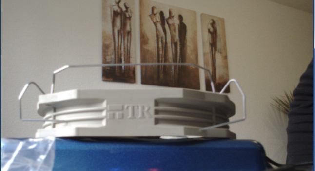

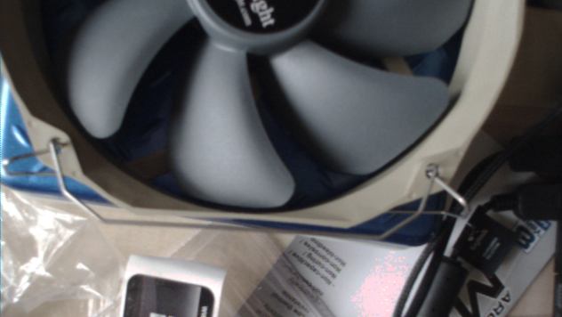

Hi, ich glaube bei meinem Macho wurden falsche Lüfterklammern mitgeliefert. Sehen anders als auf den Bildern vom Review.
Passen auf jedenfall überhaupt nicht :confused:. Habe 2 Fotos mit Webcam vom notebook gemacht, daher die schlechte Auflösung.

Edit2: So habs jetzt hinbekommen. Die Klammern kommen nach innen, und mit ein wenig zurechbiegen sitzt nun endlich der Lüfter halbwegs fest.
Keine Angst, die Klammern passen schon. Seit neuestem werden die Thermalright Value Modelle (HR-02 Macho und TS 140) mit den Innenbefestigungsklammern ausgeliefert. Dadurch wird der Kühler mit montiertem Lüfter schmaler, der Nachteil ist allerdings, dass so keine Standard-140er Lüfter montiert werden können.
Auf dem folgenden Bild wird am TS 140 gezeigt wie damit der Lüfter montiert wird:
Edit: Als Ansprechpartner für Termalrightprodukte ist in Deutschland übrigens PC-Cooling zuständig.
