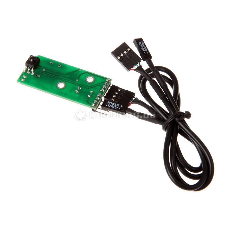

Ist doch lagernd bei Caseking?! http://geizhals.de/antec-multimedia-station-basic-0761345-75222-0-a416600.html
..wenn am USB Anschluss keine 5V Standby anliegen klappt das Vorhaben von Norman76 mit dem Streacom Teil nicht.
?? das Streacom Teil hat doch seinen eigenen separaten power Anschluss und braucht die 5V vom USB nicht.
Hast du Erfahrung damit? Irgendwie werde ich da nicht schlau über welche Leitung dort das (normale, zum Fernsteuern, nicht unbedingt zum wecken) IR signal aufs Board kommt.
Erfahrungen nein, aber laut dem was ich so gelesen habe kommt das "normale" Signal über USB auf das MB. Unter http://www.caseking.de/shop/catalog...rot-Empfaenger-fuer-HTPC-Gehaeuse::21609.html Die Bilder sagen da eigentlich alles ...
Mit nicht verfügbar meinte er den von omnium vorgeschlagenen HDFLEX IR-Empfänger.
Und wozu ist dann das separate Stromanschluss Kabel da ? (siehe Bild)
Also laut Handbuch ist das für den Power Anschluss und für das Starten aus dem S5, siehe http://www.streacom.com/file/irrc_de.pdf
EDIT:
ah ok habe den Zusatz ** jetzt auch gefunden. Den hatte ich bisher irgendwie überlesen.
** Erfordert die aktivierte BIOS Funktion „Power to USB“, Mainboard muss diese Funktion unterstützen
Hast also recht das geht hier wirklich nur mit dieser „Power to USB“ MB Funktion. ...
Der müsste die 5V vom ATX Switch nehmen, wie der Antec Veris Basic, damit das ganze ohne USB 5V funktioniert denke ich mal.
Die Frage ist ja, was heißt Power in USB...
Ich würde das so verstehen, das das MB Power On USB unterstützen muß. Egal ob aus dem S3 oder S5... Unterschied ist ja wohl nur die anliegende Spannung am USB...
Wenn gewünscht, kann ich mit meinem USB-IR Empfänger (Speedlink SL-6399) + Logitech Harmony 650 in Verbindung mit dem Asrock B85M-ITX Board (Haswell) einmal testen, ob damit das Einschalten aus dem S5 funktioniert.
Mit nem Asrock B75M-ITX hat es bei mir ja schon funktioniert.
Das wäre nett und würde sicher dem Ein oder Anderen und auch mir die Entscheidung erleichtern...
Komme aber erst übermorgen dazu, da ich derzeit noch bei meiner Family in Bielefeld bin.
