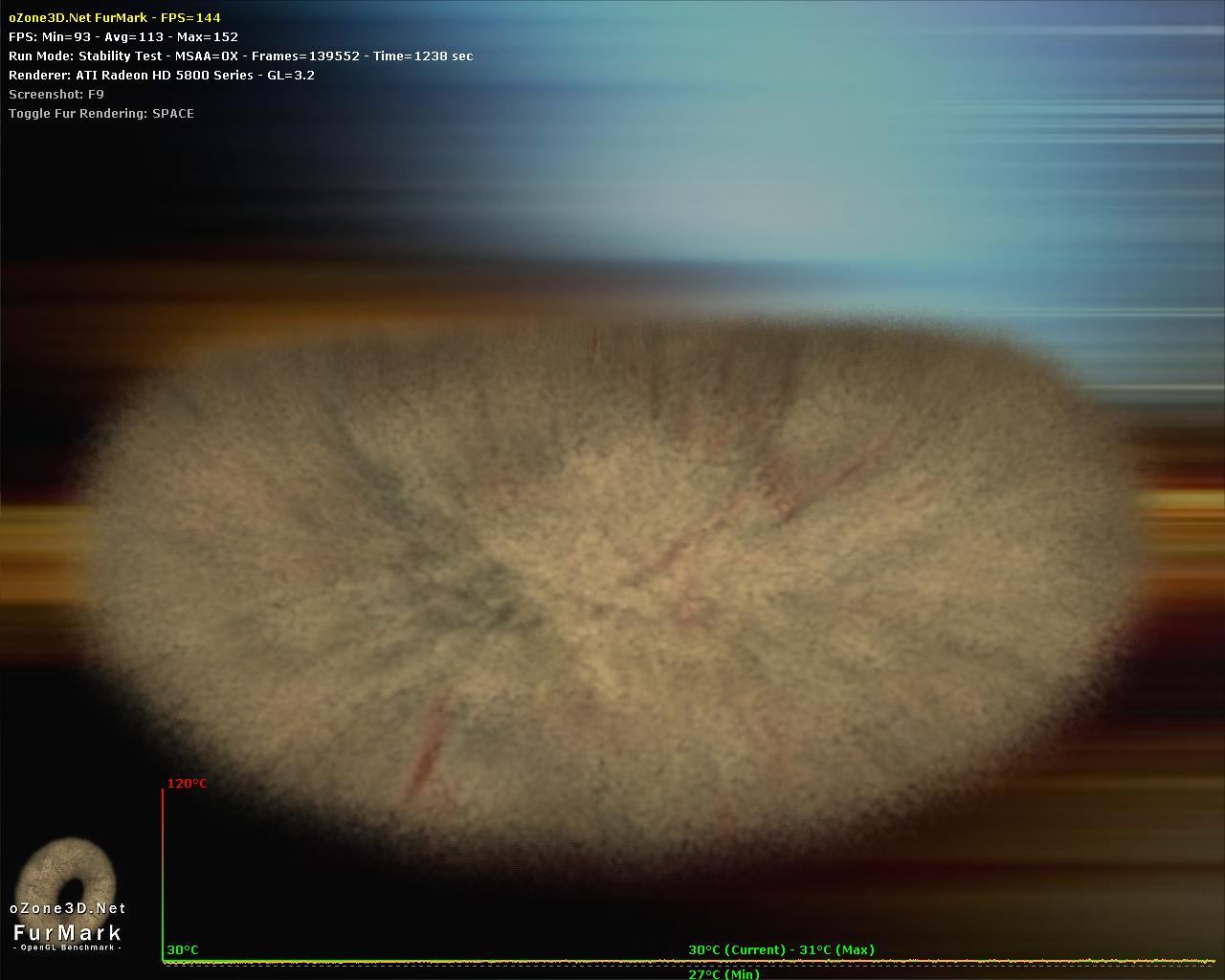

Ja den Watercool Heatkiller GPU-X³ kannst Du bestellen,da machst Du nichts falsch.
Bin sehr zufrieden mit dem Ding.Auch die Spawas bewegen sich nun,je nach Spiel,bei knapp 40°C bis 55°C.
http://www.abload.de/image.php?img=jayd8x.jpg

Die Tempdifferenz zwischen den Spawas hält sich beim mäßigen anziehen der Schrauben in Grenzen.Da liegen wenn überhaupt maximal 10°C zwischen.In Spielen maximal 55°C am wärmsten Spannungswandler.Ich sag aber dazu,ich nutze einen Phobya Xtreme Nova 1080 + 9 Noisblocker Black Silent XL-1.Die Lüfter sind aber nur für kurzeitige OC-Versuche aktiv.Ansonsten beim zocken passivbetrieb.
Alles klar, danke dir:wink: Ich habe den Magicool Nova 1080, quasi der Vorgänger, Lüfter laufen immer, aber nur 7v. Im Winter auch passiv auf der Terasse:fresse:
