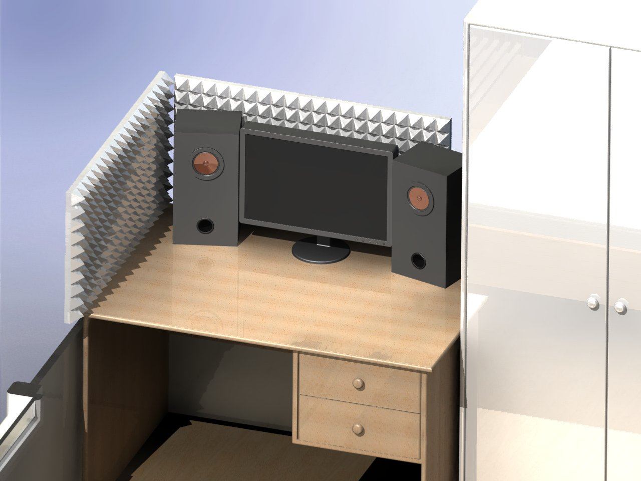

Mir ist bei der suche nach den Füssen noch dämmmaterial von Monacor aufgefallen. Ziemlich dicker Noppenschaum. Da die Boxen recht nahe an der Wand stehen und ich auch direkt davor hab ich mir gedacht ich könnte doch die Wand hinter den Boxen mit solchem Schaum versehen, um nicht so viel indirekten Schall abzubekommen. Oder dämme ich damit zu stark und bekomme ein zu trockenen Raum? Aussehen würde das schon mal ziemlich cool (in meiner Vorstellung :p) Hab noch zeit bis ich bestelle, weil ja eh WE ist...
Zitier mich nochmal selbst. Würde das was bringen? Ich käme mit dem Schaum auch gleich aus dem Versandkostenbereich raus.
Das Zeug ist 40-60mm dick. Was meint ihr?
Ich kann mir das optisch nicht so richtig vorstellen. Sieht das nicht extrem hässlich aus ? Also wenn´s kein Tonstudio wird, dann würde ich das nicht machen. Bringen würde es bestimmt was.
Der Bildschirm steht in einer Niesche. Links Gipswand rechts Schranktür. Abstand von der Box nach links zur wand 10-20cm und rechts rund 80-100cm. Ich würde die Wand hinter den LS (ebenfalls Gips) sowie die Wand links dämmen. Das gibt dann einfach hinten um den Bildschirm herum eine gedämmte Ecke. Ich mache mir halt Sorgen, dass ich dadurch zu stark dämme und der Schall nur noch direkt kommt also trocken Klingt. In einem totgedämmten Raum klingen bekanntlich die besten Boxen dünn und Kraftlos. Mir ist aufgefallen, als ich keine Matraze im Zimmer hatte der Raum sehr hallig klang und sobald die Matraze wieder im Zimmer war der Sound wärmer wurde. Mit zu starker Dämmung hätte ich ja nur noch direkt Schall und keine Reflexionen mehr was recht eigenartig und langweilig klingt.
Kannst du doch provisorisch einfach mal testen, sofern du genug Dämmmaterial zur Verfügung hast. Ich vermute mal, du hast nicht vor die ganze Wand mit dem Noppenschaum zu bedecken.
Ich hab lediglich schon Bilder vor längerer Zeit gesehen, wo Noppenschaummatten in weiß bzw. schwarz gezielt hinter und neben der Box an der Wand an gebracht wurden und es für meinen Geschmack nicht schlecht aussah.
Ich mache am Nachmittag mal ein Bild in 3D um das mal zu zeigen. Problem bei man ausprobieren ist, dass ich den Schaum gleich mit bestellen muss und ichs so nicht ausprobiere kann. Ich werde mal meine alten LS da hin stellen und ein Kissen dahinter legen. Vlt klingt es wirklich nicht schlecht.

Ich hatte dein Zitat aus Post #436 missverstanden. Dachte du hättest von dem Noppenschaum etwas zu Hause. Daher mein Vorschlag, es einfach zu testen. Sollte aber natürlich nicht zu nem möglicherweise teuren Einkauf animieren.
Ist es nicht etwas teuer das Zeug? Falls du nicht den gewünschten Effekt haben wirst?
Ja mach mal dann ein Foto davon - ich kanns mir echt nicht so vorstellen.
Nopenschaum Modelieren ist schwieriger als Gedacht xD
Ich beschränke mich mal auf Pyramidenschaum...

So habs geschafft. Hoffentlich seht ihr was gemeint ist: Tisch Gedämmt.jpg
