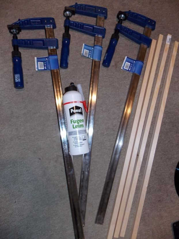

So die Kleinteile sind besorgt. Der Fugenleim war sogar im Angebot so das mich die 1 Liter Flasche nur 5,99€ gekostet hat.
Mal schauen ob ich die kleinen am WE fertig bekomme...., leider hat der Fräser ein wenig geschlammpt:(

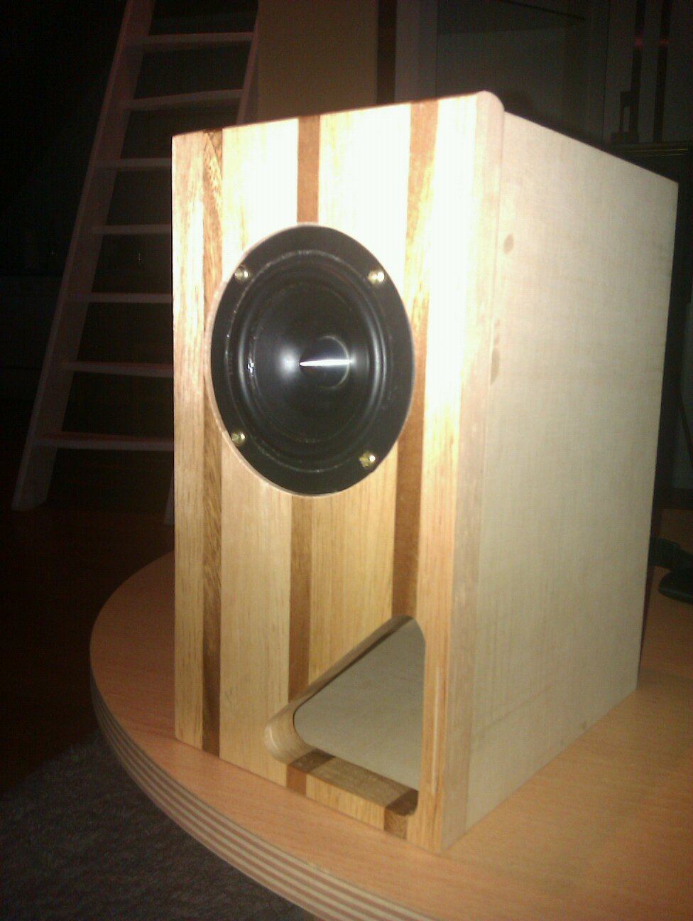

höchstwahrscheinlich mit einer Fräse oder einem Radiushobel
PS: Sieht aber wirklich gut aus!
Für die Fasen habe ich einen 45 Grad Fräser benutzt, und die Ecken sind Handarbeit.

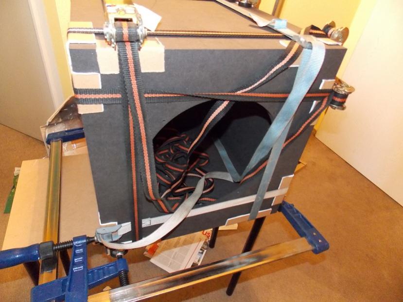

So ich bin mal wieder um 5 Uhr aus dem Bett gefallen, habe schon die erste Schicht geschliffen und eine zweite Schicht Sperrgrund aufgebracht.
Kleiner Tipp, nehmt euch ein altes Brett oder Holzabfall aus dem Baumarkt mit, prügelt an jeder ecke ein Nagel oder dreht eine Schraube rein. Fangt an den Lautsprecher am Boden zu Grundieren/Lackieren und stellt ihn dann auf das Brett. So könnt ihr alleine Arbeiten und braucht keinen Helfer, oder müsst warten bis eine Seite trocken ist.
Wenn ihr fertig seid packt eure Farbrolle/Pinsel in Frischhaltefolie ein, so könnt ihr das noch am nächsten Tag benutzen, meist hält das auch Wochen/Monate und es trocknet nichts aus.
So und jetzt wird Kaffee geterunken..
