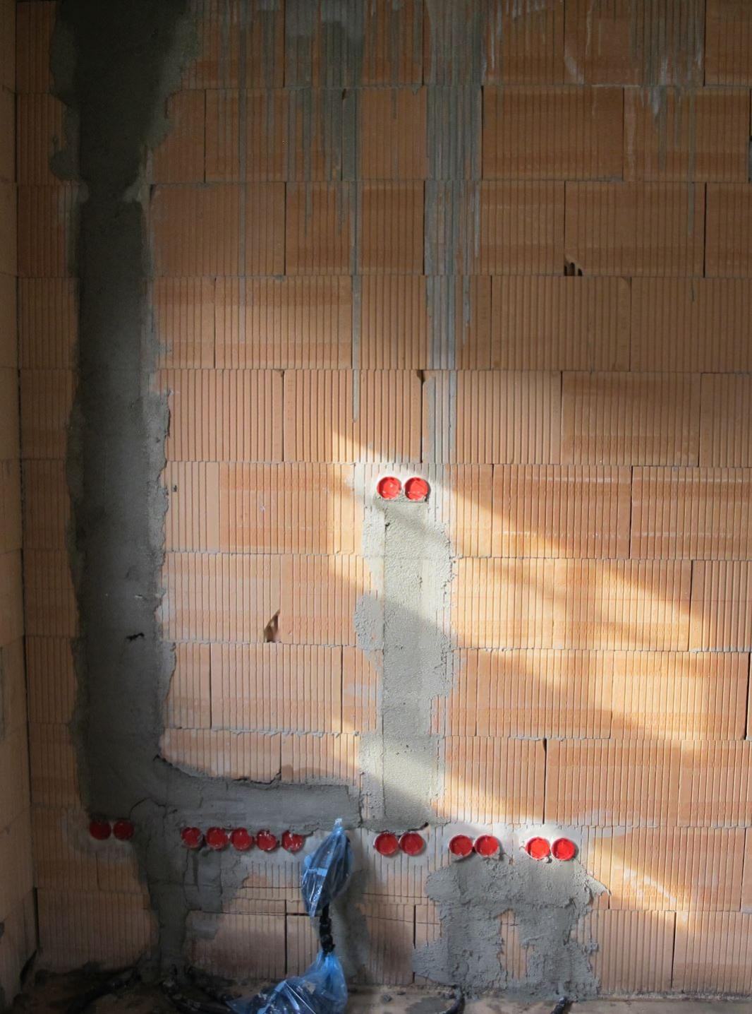

@Payday
Wegen deiner Frage zu Kabeln im Wohnzimmer
Ich bin vor kurzem eingezogen und hab so meine Fehler gemacht deshalb hier kurz Info drüber:
1. Solche HDMI Kabell gehen ohne Probleme mit Stecker durch ein 32 Leerrohr zumindest bei mir kein Thema über 10m Leerrohr. Einfach bei den Biegeradien etwas aufpassen.
2. An der Decke für den Beamer hatte ich folgendes vorgesehen
2x32er Leerrohr (1x HDMI Kabel/ 1x Reserve) zur Technik
1x25er Leerrohr (DoppelNetzwerk) zur Technik
1x20er Leerrohr (5x1,5 Stromversorgung, Spannungsversorgung Beamer, Beleuchtung.....) zum Hausverteiler
3. Als ich von den neuen Tonformaten das erste mal gelesen hatte, wurde gerade die Decke betoniert ;( also keine Lautsprecherkabel (außer der Rears) in der Decke. Würde ich heute auf jeden Fall mitplanen.
4. An 2 verschieden positionen ein Subwooferkabel in Kabelauslassdose zur Technik (war mir nicht sicher wie er sich optisch bzw. klanglich besser machen würde, so habe ich zumindest eine Option.
5. Bei der Technik selbst sieht es wild aus ;)
2x Kabelauslassdosen (32 Leerrohre zum Beamer an Decke)
1x Doppel-Sat Anschluss (für Sat Receiver)
2x Doppel NetzwerkDosen in Netzwerkverteiler
1x Doppel NetzwerkDoese an Decke
2x Kabelauslassdosen für Lautsprecherkabel und Subwooferkabel
2x Kabelauslassdosen (falls TV über Technik irgendwann kommt)
4x Steckdosen (schaltbar über Bussystem)
Wenn möglich vermeide 5er Blenden. Solltest du selbst Hand anlegen, wirst du verstehen warum. Solltest du alles einem geübten Elektriker machen lassen, sind 5er Blenden sicher kein Problem aber immer noch unpraktisch wenn du mal was dran machen musst!
Ich hatte leider damals noch alte Technik ohne zusätzliche "Zonen". Hätte ich gewusst, das die neuen Receiver mit den Zusätzlichen Zonen über Apps so schön und einfach zu bedienen sind, hätte ich ins Büro, Bad und Schlafzimmer noch Leerrohre für Lautsprecherkabel gelegt!
Hoffe ich konnte dir ein paar Anregungen für deine Planung geben ;)

was meinst du mit 3 genau? was für kabel sollen denn in die decke?! würde kabel so in die wand legen, um ein 5.1 system sauber aufzustellen ohne das man kabel sieht. eventuell noch kabel legen für die zonen (zb gäste wc, küche (wobei offen mit wohnzimmer) oder mein pc zimmer).
wo liegt das problem an 5er blenden? die blende kommt doch nur ab, wenn du alle 5 teile abschraubst. wichtig ist doch eher, das die löcher vorher sauber in reihe gebohrt wurden ?!
wo laufen am ende eigentlich alle leerrohre lang? direkt in der 120-155 mm starken zwischenwand? kann man da so dicke rohre einfach langlaufen lassen?! nicht das das am ende schweizer käse wird :) im boden ist ja nun kein kunststück, vertikal wohl auch nicht. aber horizontal verliert man doch die statik der mauer bei leerrohren die locker 1/4 der dicke ausmachen
Wie gesagt, wenn es der Fachmann macht, kannst bedenkenlos 5er Blenden verwenden. Wenn du zum ersten mal Dosen eingipst würde ich es dir nicht empfehlen ;) Ich hab meine Elektrik komplett selbst gemacht (gut ich hatte einen Programmierer der mir gesagt hat was zu tun ist) und das mit dem Dosen eingipsen war nicht so mein Fall ;)
Mach dich mal über die kommenden Tonformate (Dolby X, Auro, Atmos) schlau. Da werden teilweise Deckelautsprecher verwendet! Ich hab das auch zu spät mitbekommen. Aktuell noch etwas blöd weil man nicht sagen kann was sich durchsetzt!
Beim mir ist es eine 24er Innenwand. Das mit dem schweizer Käse ist relativ. Die Kabel gehen alle über die Decke in den Technikraum!
Bei Wänden die dünn genug sind, als dass es "interessant" werden könnte, also 11.5ern, bekommt die Wand von oben keinen Druck. 11.5er sind für das Bauwerk an sich im Regelfall ohne statische Bedeutung. Heißt solange die Wand in sich stehen bleibt, ist alles tutti.
Aber ich weiß was du meinst, ich hätte auch minimalste Bedenken ein M32 Leerrohr horizontal in einer 11.5er zu versenken.
Grüße
Thomas
Deshalb habe ich bei mir auch vor meine Wand im Wohnzimmer eine Holz/Regips Wand aufgedübelt. Bestehend aus 10er-12er Balken, Beplankt mit Spanplatten und darauf Regips.
Vorteile:
- Ich kann ohne Dübel einfach meine Hängeschränke und den Fernseher aufhängen
- Alle KAbel laufen in der Wand, ohne groß was raus zu stämmen
- Habe ein PVC Lehrrohr vom TV Rack hoch zum TV verlegt, wo jetzt Strom und HDMI etc läuft.
Nachteile:
- Die Wand ist nun halt 35++ cm breit - aber das juckt mich nicht ;)
ich bekomme 15,5 cm dicke steine als erdgeschoss innenwände, + verputz natürlich. wollte da eigentlich keine komplizierten vorsätze ranbringen, einfach weil die normale installation zum lieferumfang des hausbuaes gehört.
Da gibts doch keine probleme...bin elektriker.
Gesendet von meinem LG-D855 mit der Hardwareluxx App
Ok, also in 15.5 würde ich bedenkenlos M32 versenken. Außerdem - wenn eh schon 'ne Firma dran ist... Die ziehen dir den Schlitz mit 'ner Fräse schneller als du Leerrohr sagen kannst.
Grüße
Thomas
klasse, ich möchte schon paar leerrohre da mit reinbringen. ich werde alles in cad vorbauen und dann auf zeichnungen mitbringen :)
Öh... ganz ehrlich? Machs nicht so kompliziert. Nimm 'ne Farbsprühdose mit und baller 'ne Linie an die Wand wo deine Schlitze hin sollen. Schlitze fräsen ist selten Millimeterarbeit, die vorher fett technische Zeichnungen braucht. Sag den netten Herren von wo nach wo du was brauchst, und sprüh's nach Rücksprache als einfache Linie an die Wand. Oder die Firma machts selbst.
