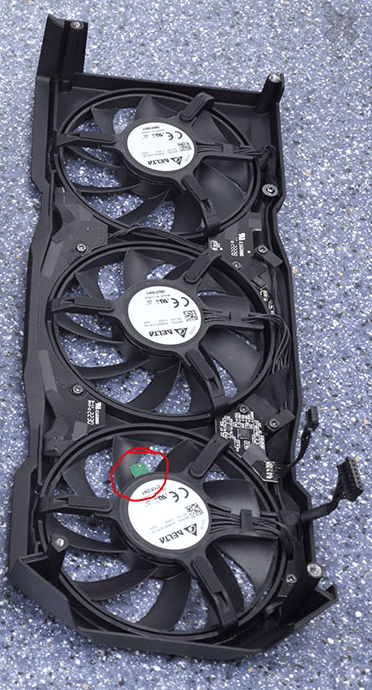

Den Intake Sensor hat nur die XTX.
Foto von hier:
Ok, wundert mich etwas, warum das nur die XTX bekommen hat.

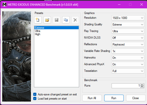

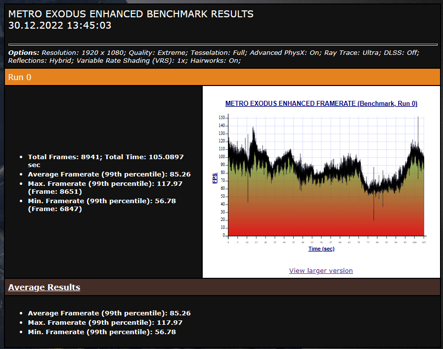

Übrigens Metro Exodus Enhances Edition fordert die Karten richtig gut. Ultra Settings inkl RT ohne PL und dennoch 355w.
  • metroeeh.txt
Ja so ähnlich sieht das im RT Feature Test auch aus.
Da rennt meine 6800XT selbst mit UV und +40% PL durchgehend ins Limit. :d
