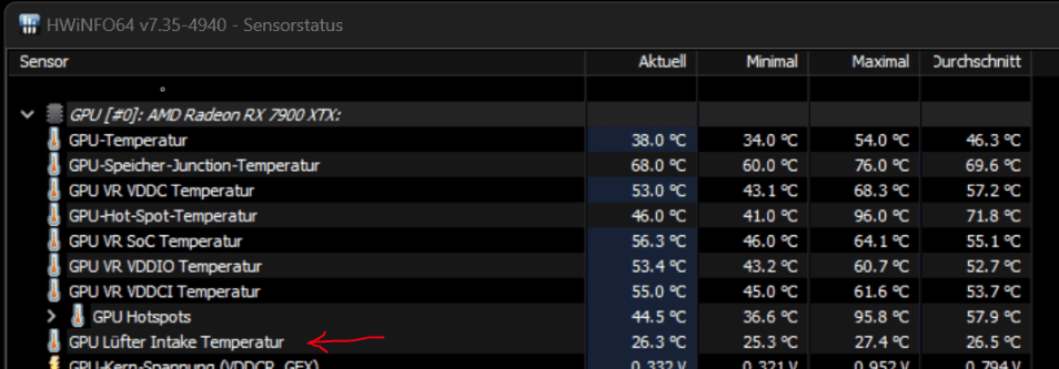

Dieser neue Sensor, der direkt bei den Lüftern ist und die einströmende Luft misst, wo ist der zu finden in hwinfo den GPU-Z hat den nicht dabei?

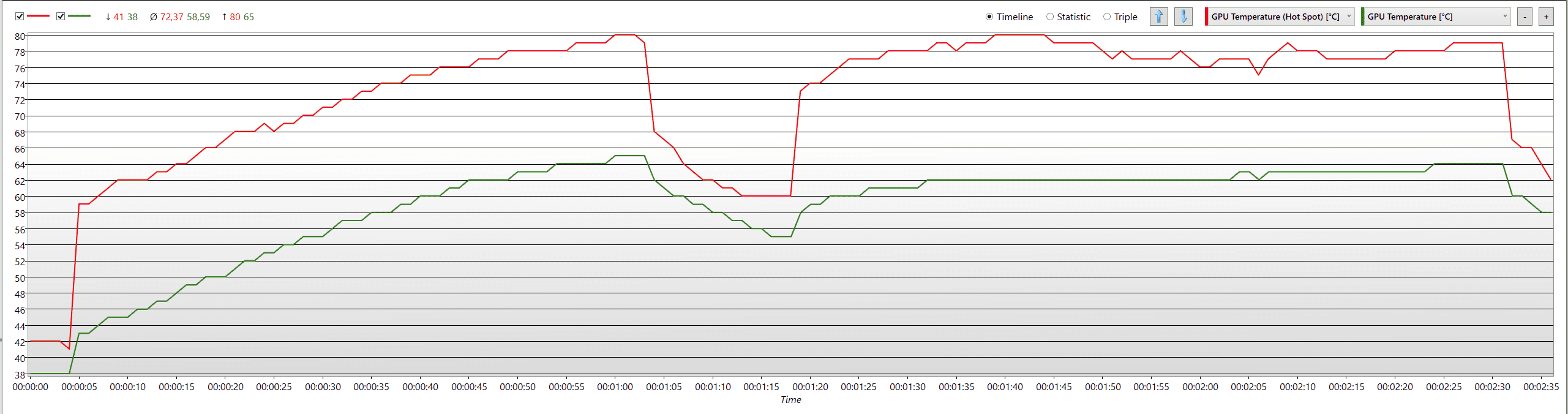

Ich habe 3x hintereinander Time Spy laufen lassen, allerdings stock. Delta war im Schnitt 10 Grad, Hotspot max auf 78°C. Werde das beim Gamen noch beobachten aber scheint in Ordnung zu sein.
Der neue Sensor ist meines Wissens nach noch nicht auszulesen da von AMD noch nicht zugänglich gemacht.
AMD macht den nicht per API zugänglich, HWinfo kann ihn aber anzeigen, da HWinfo nicht über die API von AMD geht.
(Das ist auch der Grund, warum GPU-Z viel weniger als HWinfo anzeigt.)
Ahh, sehr schön. Gerade für Gehäusetests (also durch den Nutzer selbst, um zu schauen wie gut seine Belüftung ist) oder so kann das ein sehr sinnvoller Wert sein.

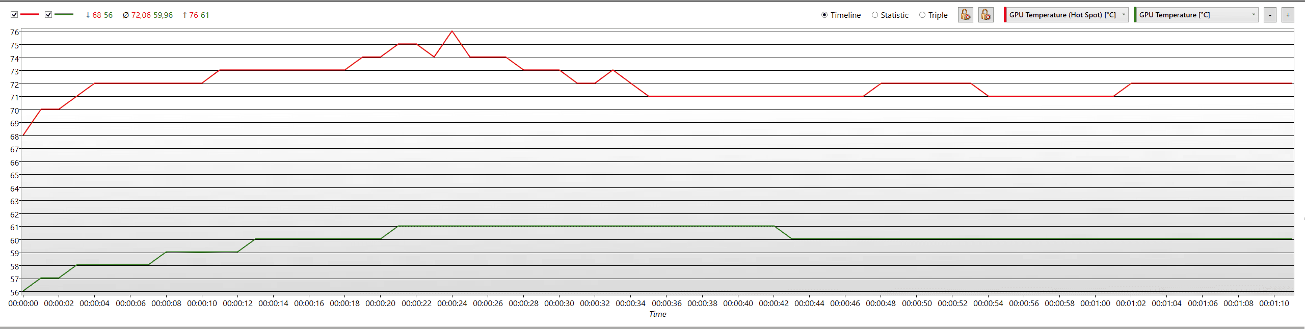

Meine Intake Temp ist für ein aufgeheiztes System OK denk ich, trotzdem geht mir der Hotspot zu hoch wenn ich jetzt die Vergleichswerte sehe.
@Techlogi habe noch einen 2. Log mit der Extreme Variante oben hinzugefügt.
@Scoty Das TSE logfile sieht ähnlich aus. Ist ja aber auch klar, wenn die Karte durchgehend im PL hängt (das ist normal ;)).
Ok danke. PL habe ich nicht angehoben, kann ich aber gerne machen. Mehr als +15 geht im Treiber aber nicht.

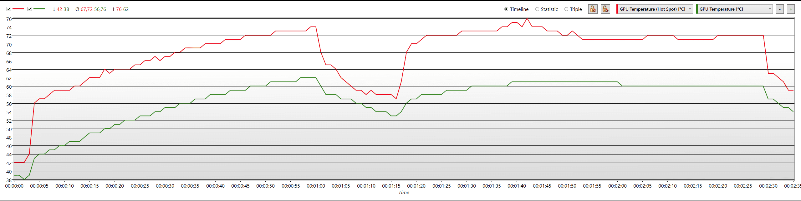

Hier Timespy Extreme mit PL+15 @Techlogi
  • GPU-Z Sensor Log.txt
Kannst du gerne nochmal machen, dann schaue ich. Allerdings habe ich nicht so recht Vergleichswerte, was andere XTs mit höherem PL so machen. Die Stock Werte sehen mMn aber top aus: Gleichmäßiger Anstieg im GT1 und im Schnitt 12K im GT2:
Siehe oben ;-). Ist mit PL+15. Meine Karte läuft auch nur mit x8 statt x16 weil ich 4 M2 verbaut habe und eine der 4 Lanes glaut vom pciex16 Slot, Real macht das aber vielleicht max 3-5fps aus.
Ich denke du brauchst die absolut keine Sorgen machen. ;)

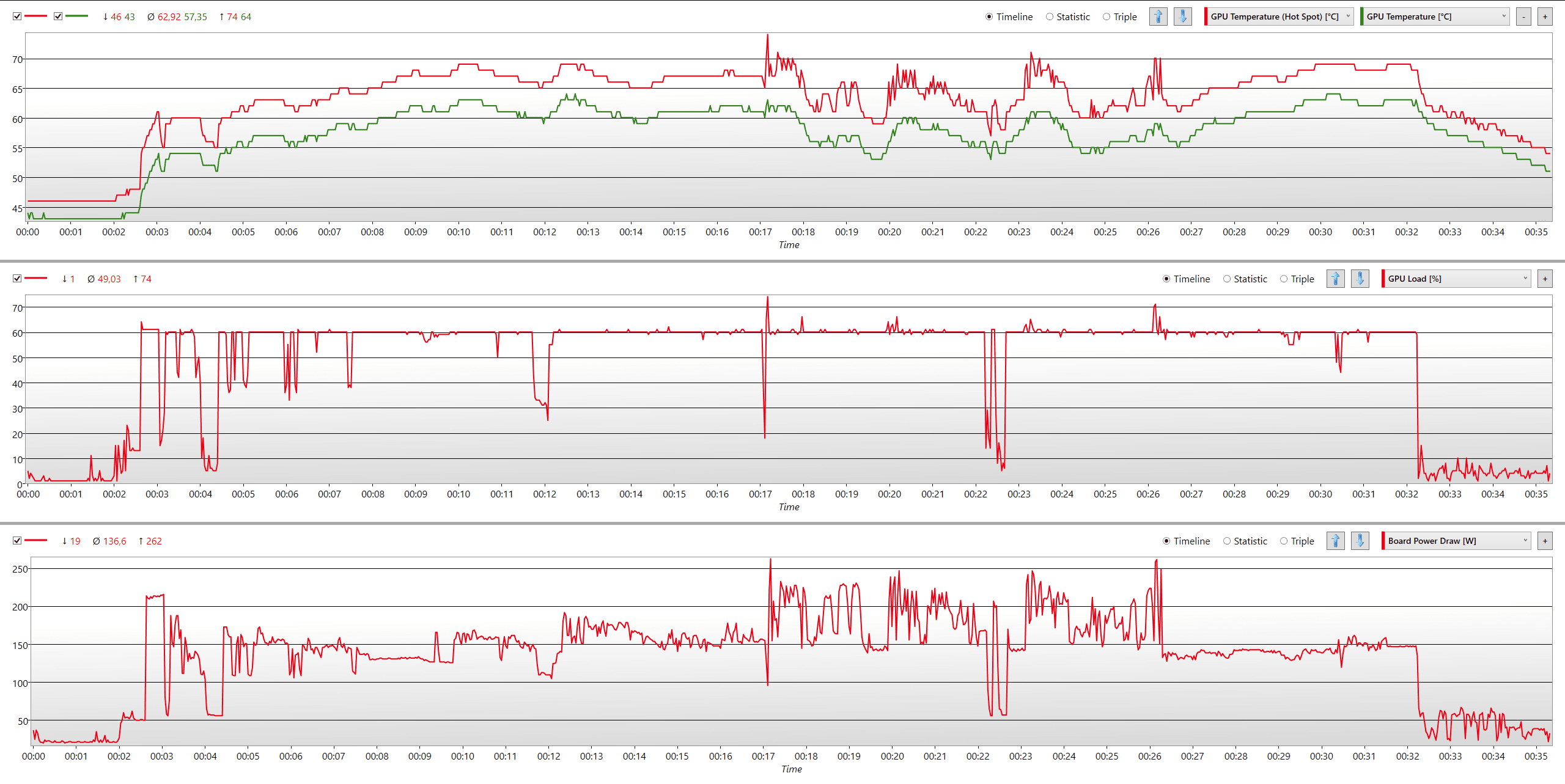

Das höchste, was ich hatte, waren 89 hotspot. Weiß aber nicht mehr, welcher 3dmark Test das war.
Auch das finde ich nicht weiter wild und deinen Logs geht der Lüfter auch auf max 70%.
Ich bin zwar der Meinung, dass man die Kühlung für den Worst Case auslegen sollte und dafür ist TS oder auch der RT Feature Test ein guter Test, allerdings ist "durchgehend Vollgas" ja kein Alltags-Spiele-Szenario.

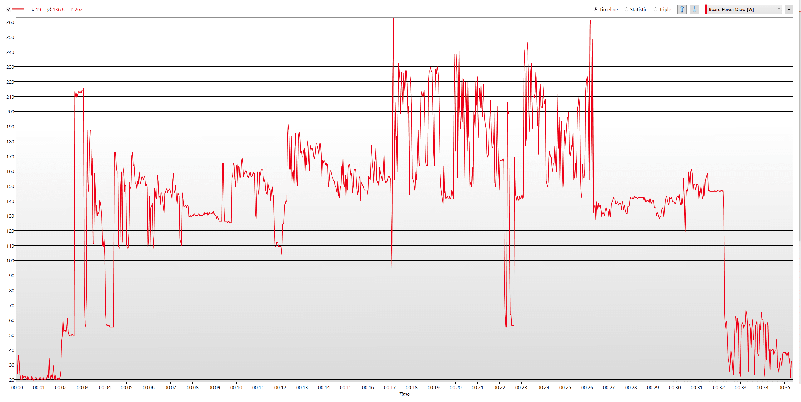

In deinem 35 Minuten Guradians of the galaxy Logfile beispielsweise
liegt der Ø-Verbrauch bei gerade mal 136W mit einzelnen Peaks auf 262W.
Ja ob wohl alles auf Ultra bzw Episch. Habe aber auch Vsync an und max 60Hz da mein Monitor nicht mehr kann.
