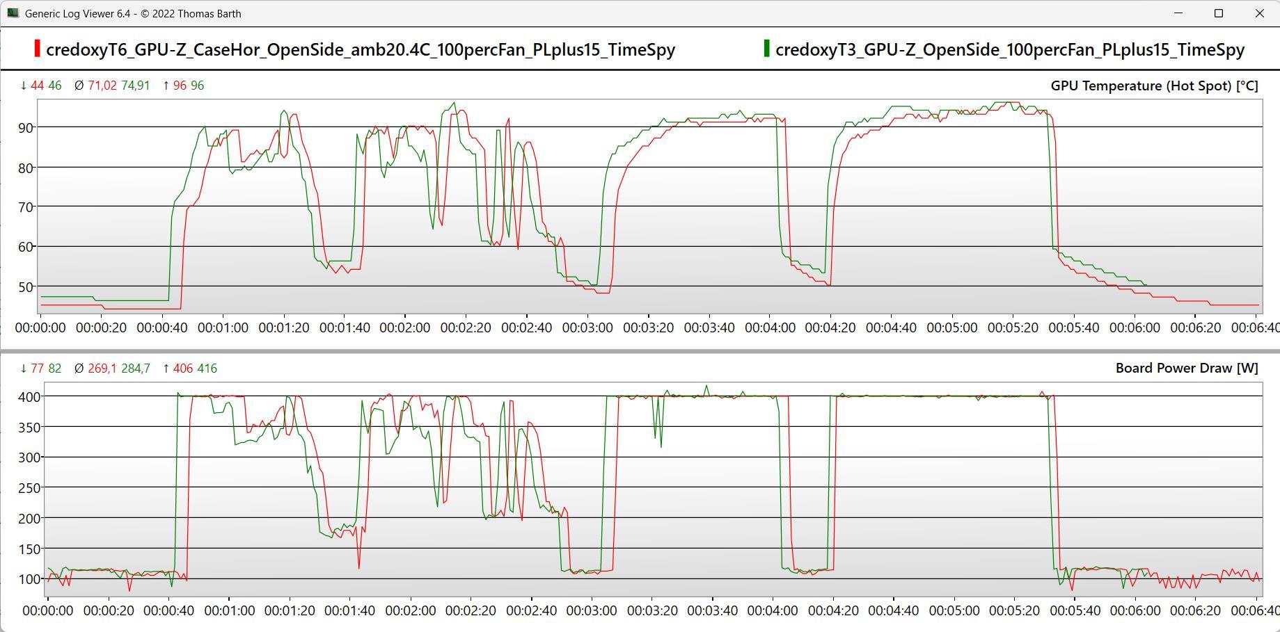

Zum Vergleich die Temperaturen von gewebekomplex und credoxy mit Full Fan +15 PT Time Spy Benchmark vom Anfang des Threads. Die Temperaturen von Baba3000 arthur95 passen auch dazu.
Auch bei Jay sehen die Temperaturen bei +15 PT ähnlich aus. (Der Inhalt im Video ist ansonsten nicht richtig und wurde später revidiert)
Die Frage stellt sich jetzt ob das der Normalzustand bei funktionierenden Kühlern ist oder es nur sehr gute Karten sind. Hier denke ich brauchen wir noch mehr Werte. Wenn es der Normalzustand ist dann sollte der Kühler auch +15% PT/400W Kühlen können.

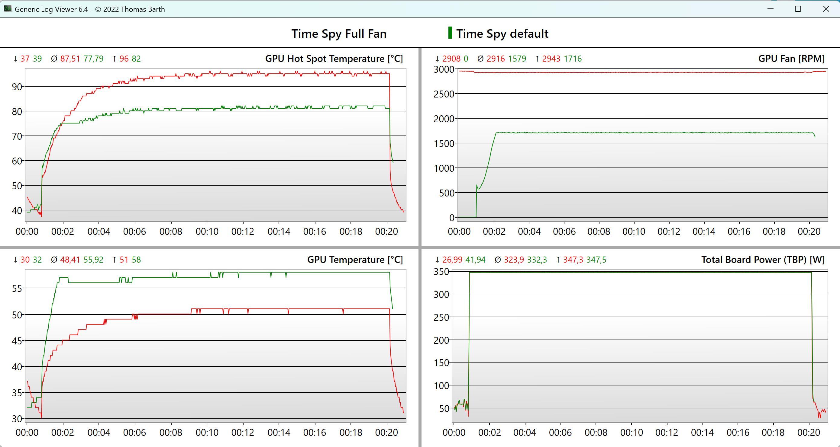

Ich hab die Messungen von @Baba3000 Nordkom und von mir zusammengefasst:
Messung mit Time Spy (nicht Extreme). 0% PT
Format: Baba3000 (Nordkon/thomasmh)
Standard Powerprofil
GPU-Hot-Spot-Temperatur 82,7 (?/82) °C Max
GPU Temperatur 67,0 (60/58) °C Max
Intake 30,4 (?/27,3) °C Durchschnitt
100% Lüfter
GPU-Hot-Spot-Temperatur 80 (111/96) °C Max
GPU Temperatur 55,0 (71/51) °C Max
Intake 27,3(30,5/24,17) °C Durchschnitt
Beim Standard Powerprofil verhalten sich die Karten gleich.
Bei 100% Lüfter steigt die Hotspot Temperatur bei der Karte von Nordkom und mir. Die Karte von Nordkom erreicht sogar das Limit von 110°C. Bei der Karte von Baba3000 sinkt der Hotspot mit 100% Lüfter leicht.
Als Anhang meine Werte mit Time Spy.
