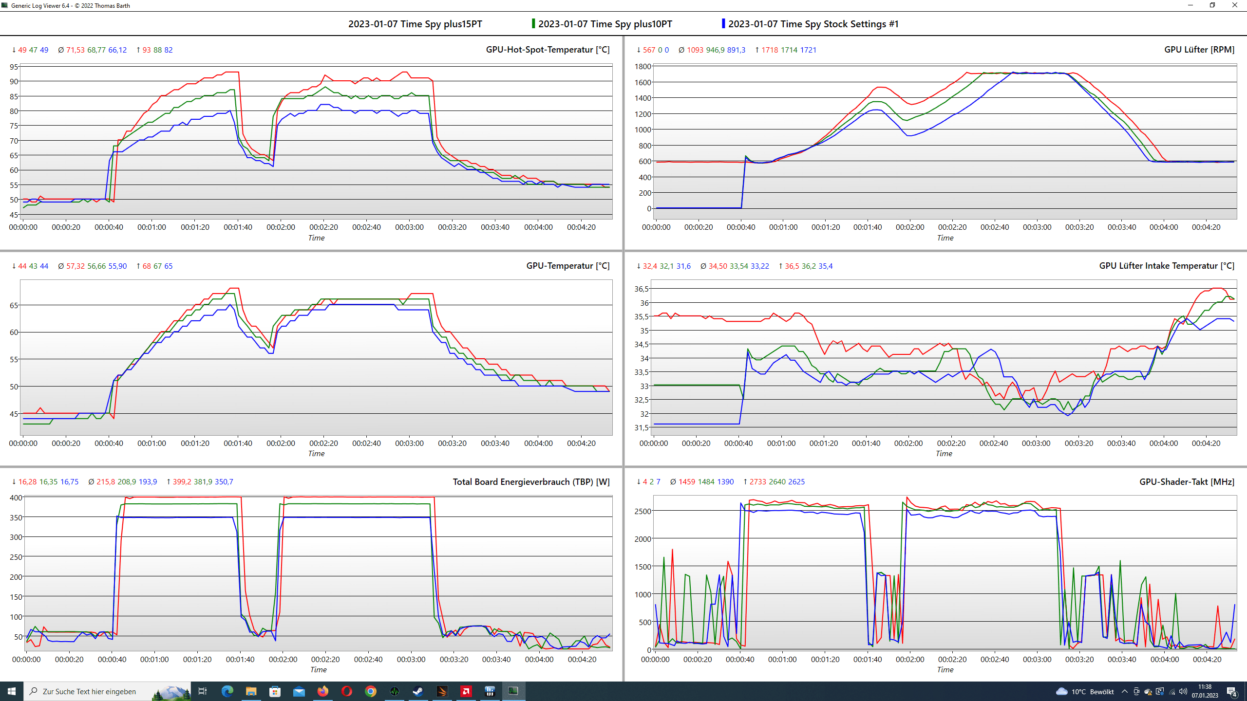

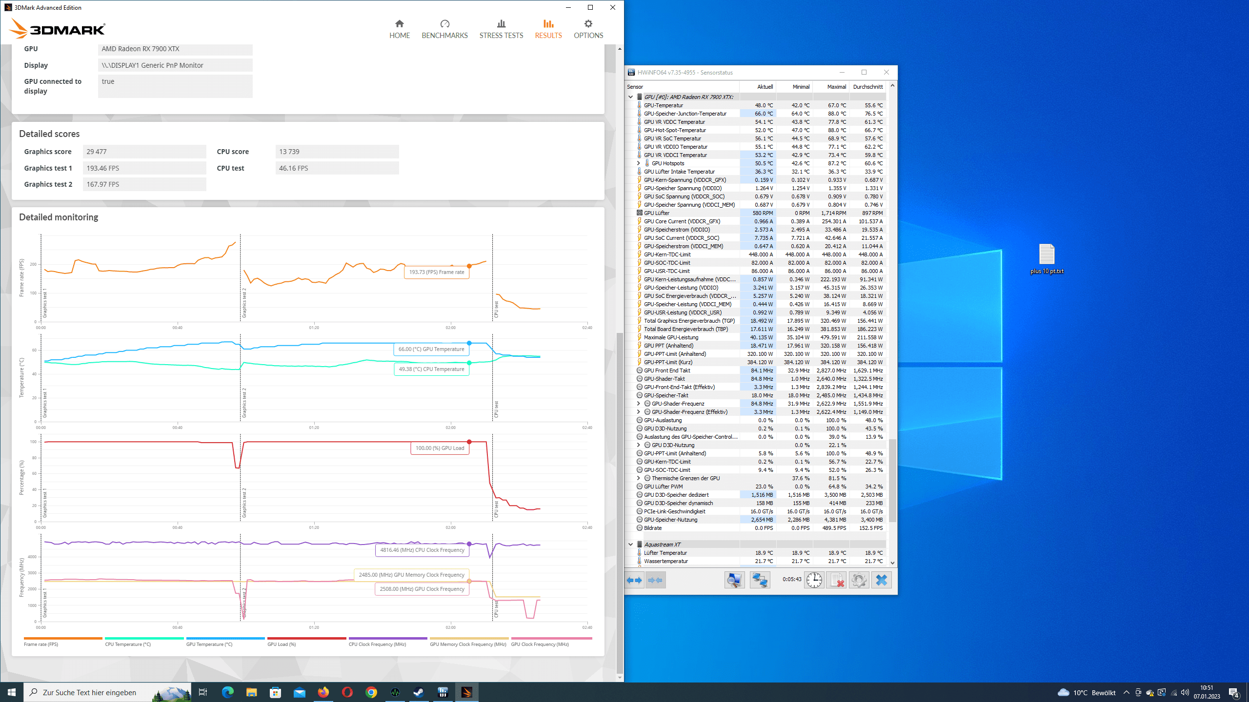

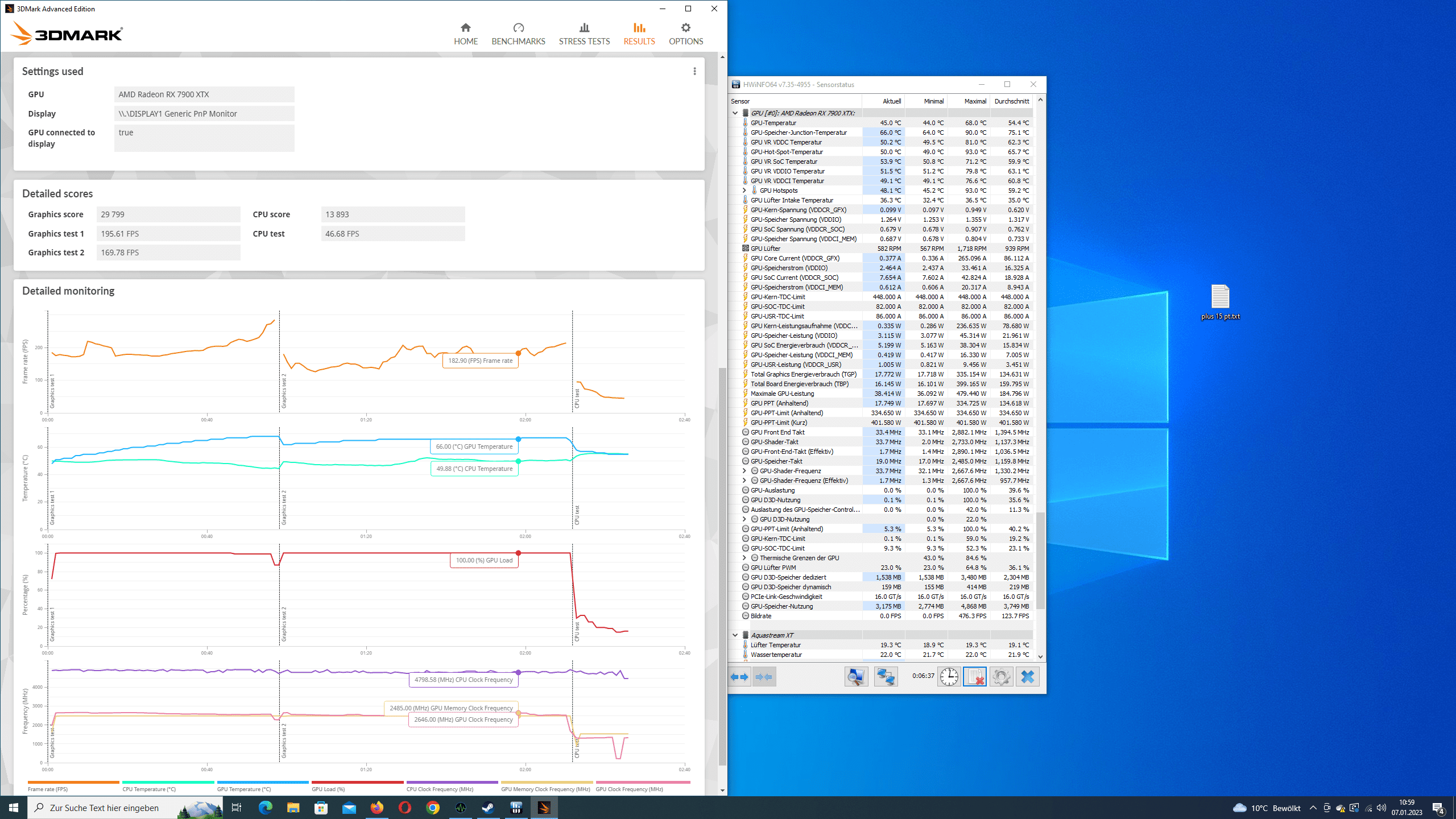

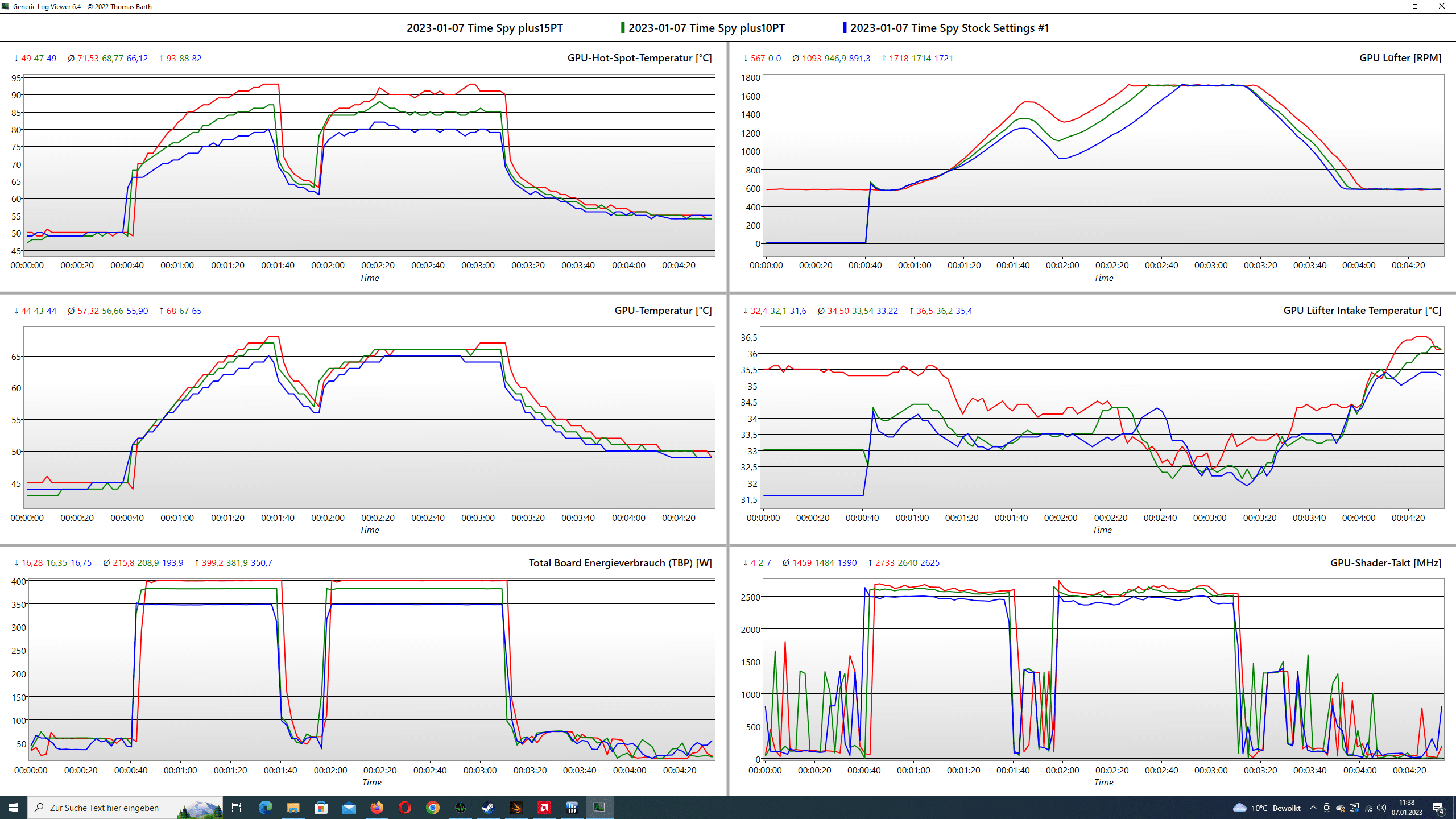

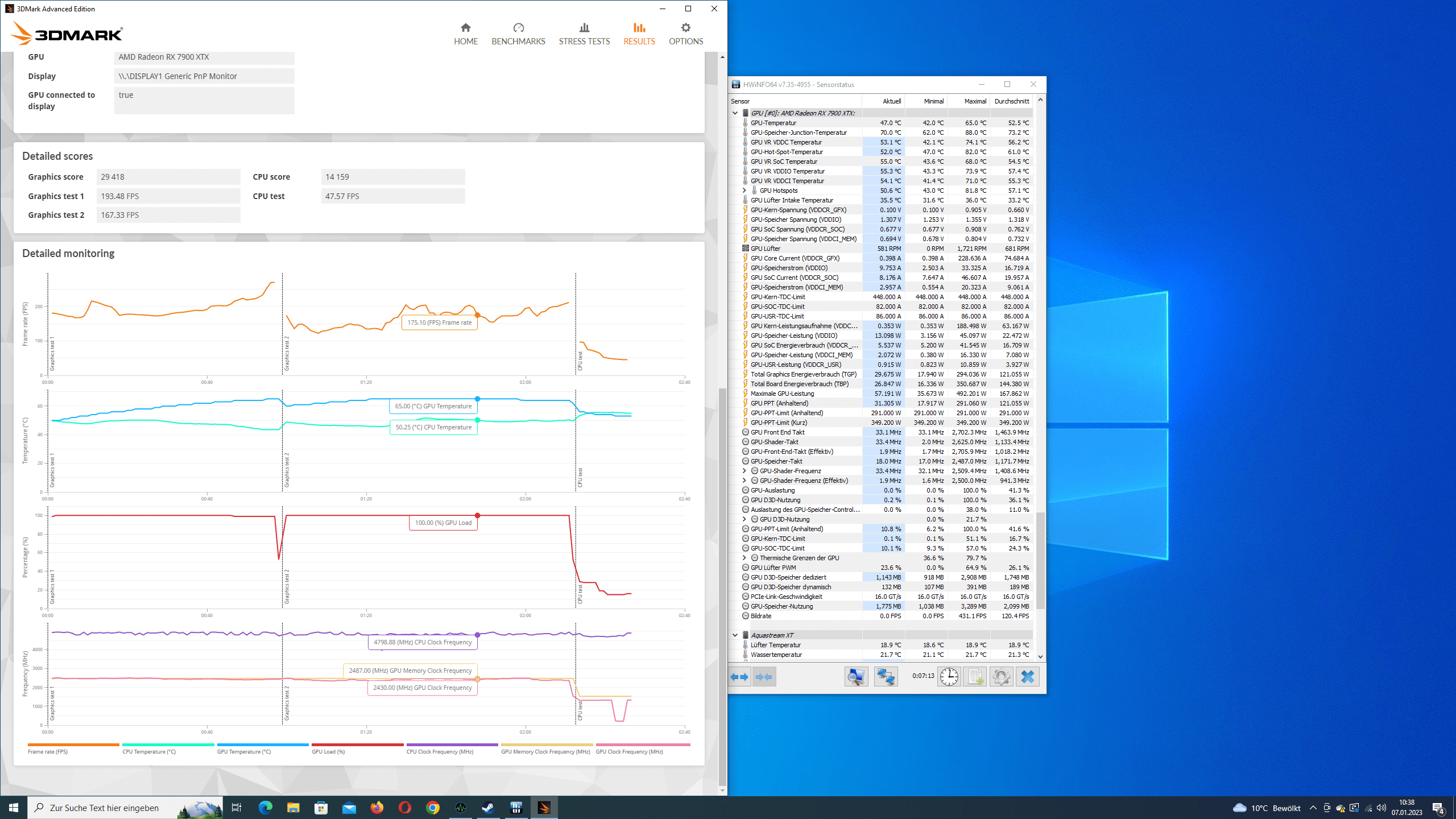

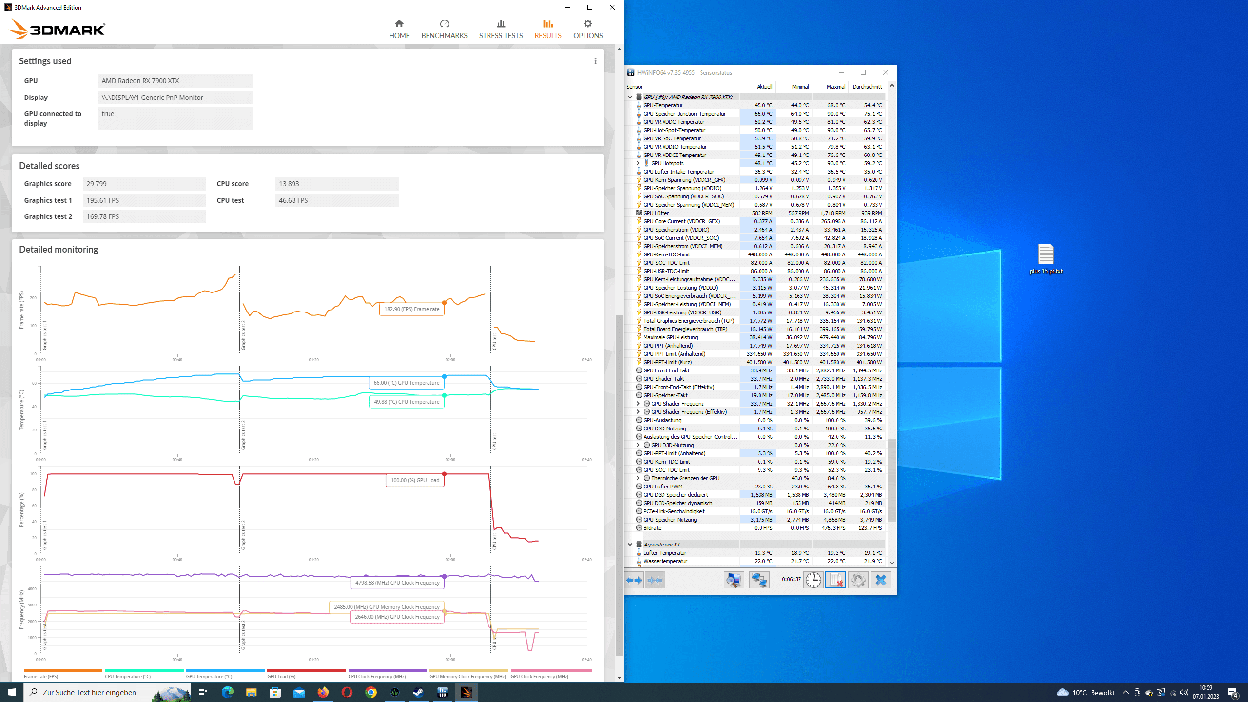

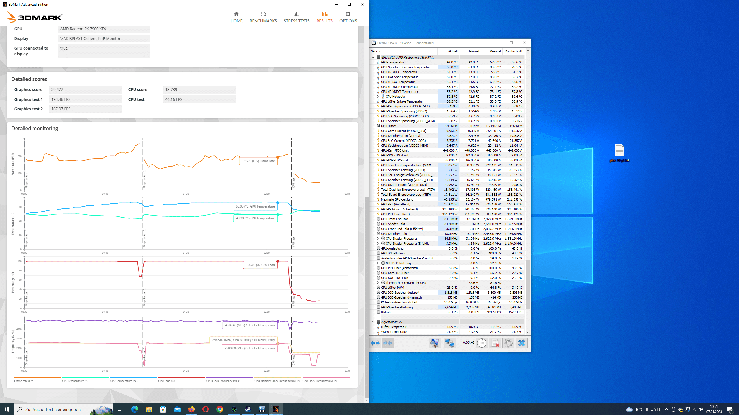

So, ich habe meine 7900XTX im Referenzdesign aus dem AMD Store nun mal getestet. Gekauft am 15.12., geliefert am 20.12.2022.
Ich habe jeweils einen Time Spy Durchlauf durchgeführt mit Powertarget +0, +10 und +15, sonst nichts im Treiber (Adrenalin 22.12.2) verändert.
Sonst noch einen Time Spy Stresstest (@stock)- auch dort blieb der Hotspot bei 83°C - Zimmertemperatur war allerdings auch nur 17°C.
Die höchste Hotspot Temperatur war 93 °C bei einem Powertarget +15.
Man sieht an der GPU Air Intake Temperatur, dass ich mit PT 0 angefangen habe.
Getestet in einem geschlossenem Phanteks Enthoo Luxe Gehäuse = keine Gehäuselüfter direkt unter der Grafikkarte.

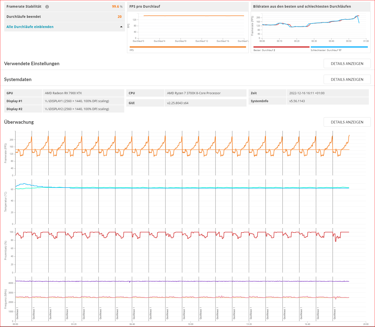

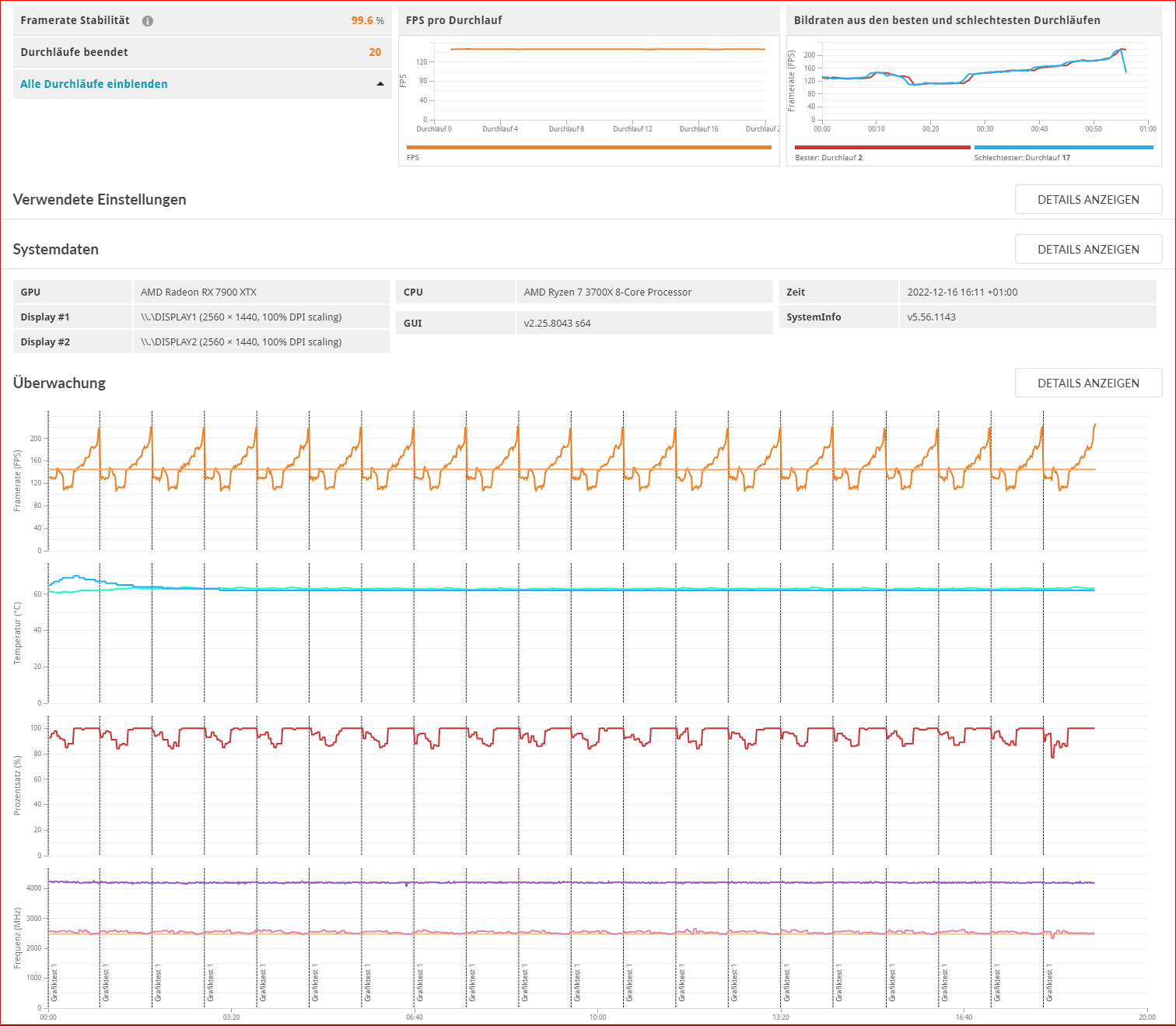

Finde es krass, meiner sieht Stock so aus. Man beachte die Bewegungen bei mir, aber die temp liegt bei max. 64 C° leider hatte ich HWInfo nicht an. Hab mal das 3D Mark Result dazu gepackt. Ja ich weiß, der 3700x kommt noch weg :d
  • resultNordkon.zip

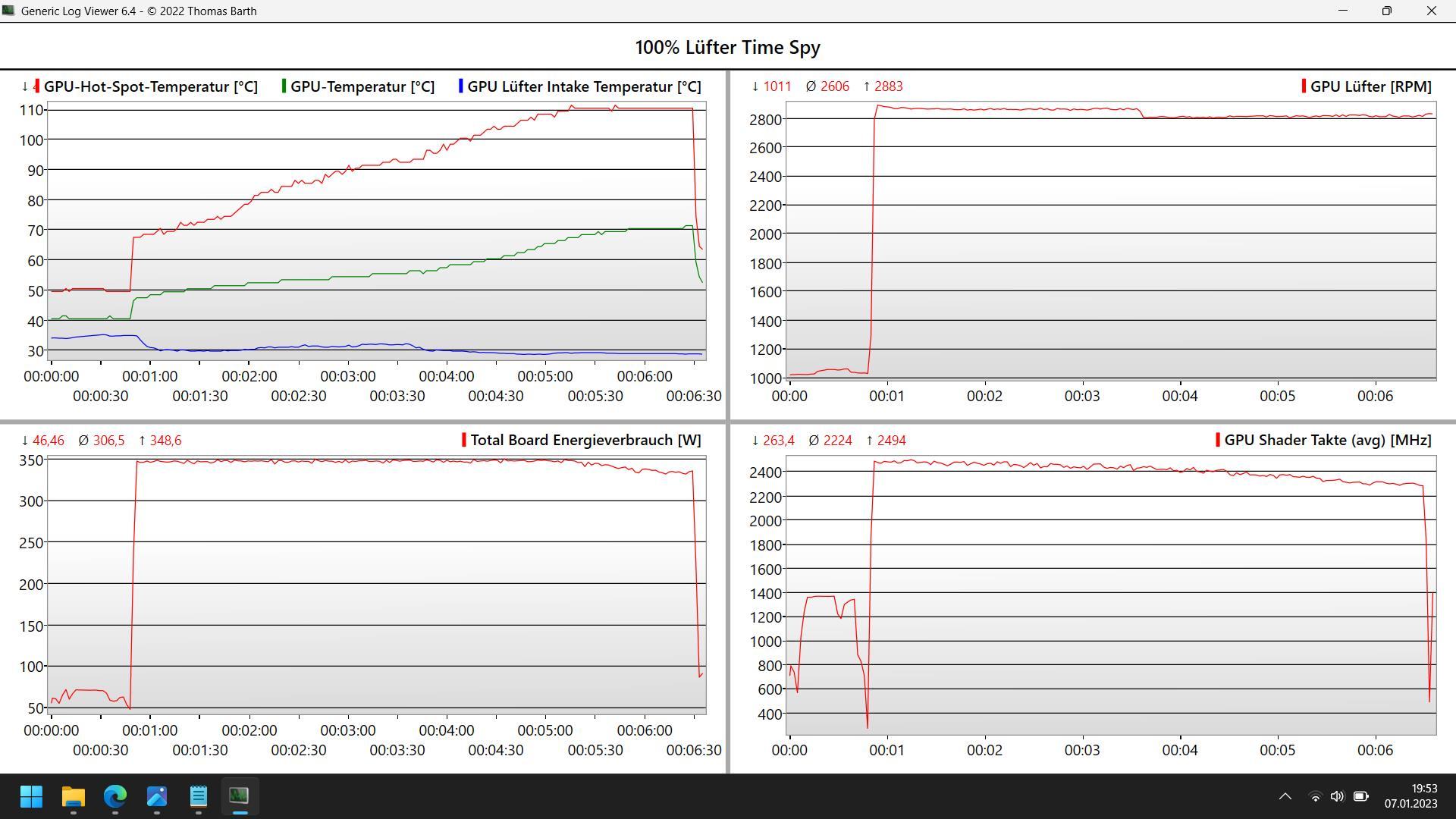

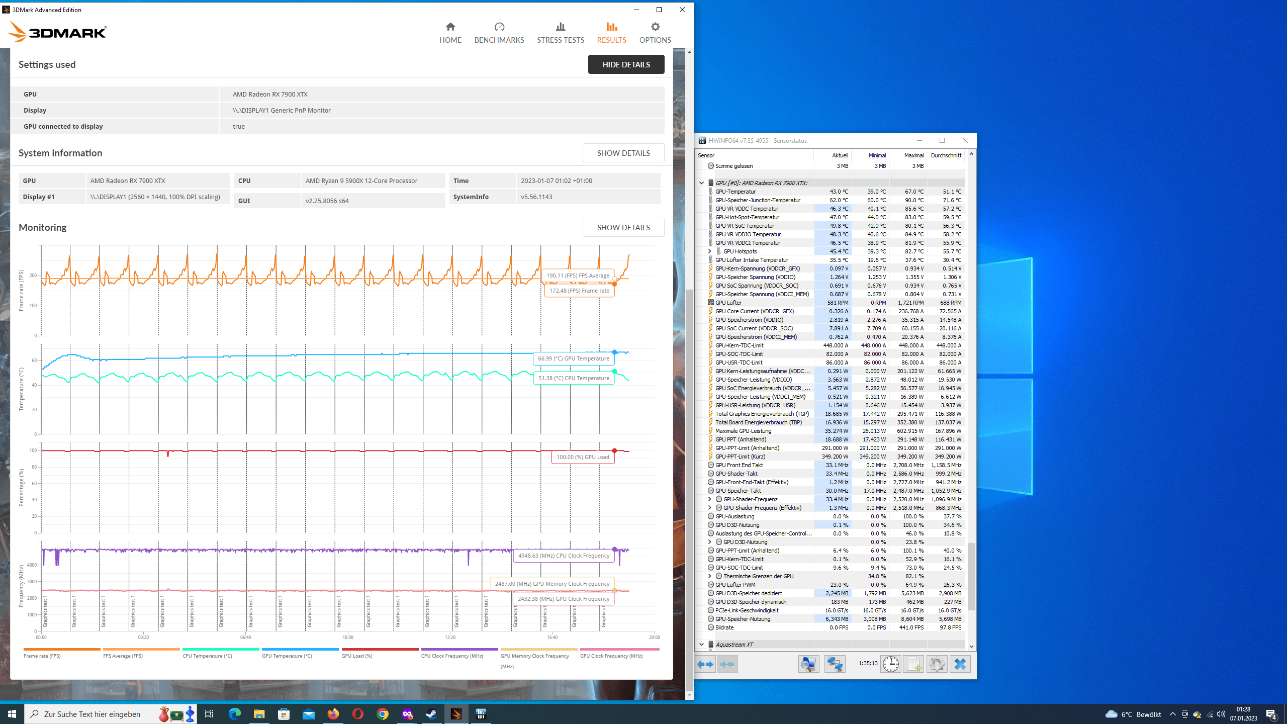

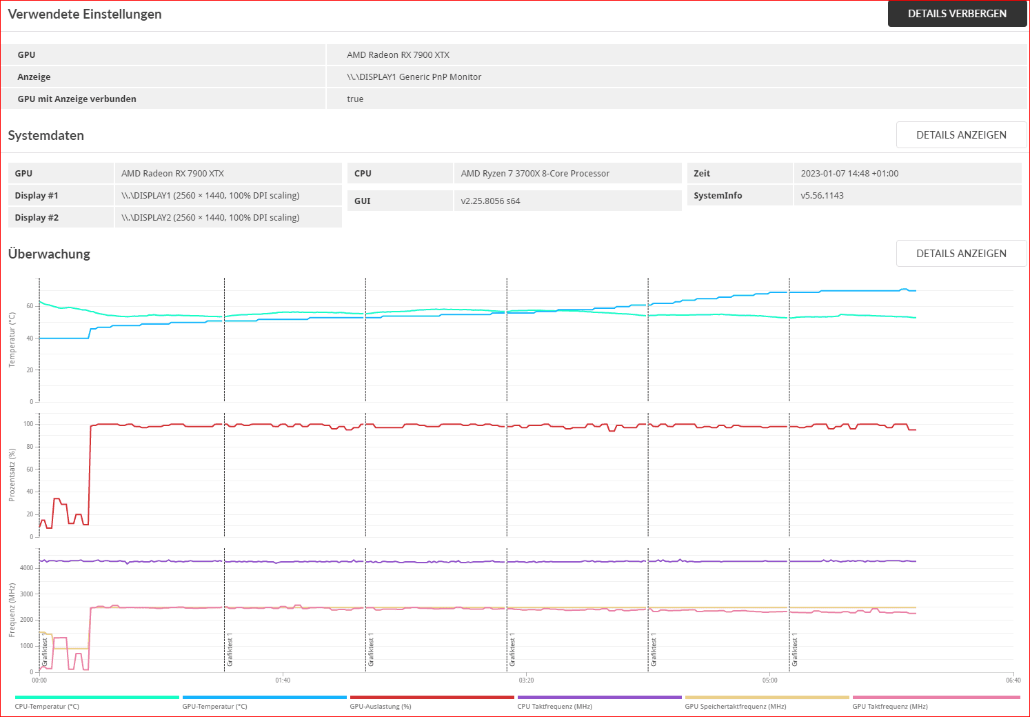

@Baba3000 hab denn Test mit Time Spy Extreme Stresstest abgebrochen. Die Kern Temp ging auf 110 hoch, was vorher nie passiert ist. Anbei die Logs aus HWInfo. Was aber unverständlich ist, ohne Lüfter auf 100 % sieht das nicht so aus. Kann mir das mal jemand erklären? Langsam kommt bei mir der Zweifel, ob ich die behalten soll. Bau ich halt wieder die 6900XT vom Kollegen ein.
  • 100% Lüfter Time Spy.zip
Delta von 40 sieht nach dem bekannten Problem aus.

@Nordkon
Hier mal die grafische Auswertung deiner Messwerte. Bei ersten Test waren ja die HWINFO64 Messwerte nicht dabei.
Man kann aber auch aus dem 3D Mark Report erkennen dass mit normaler Lüftersteuerung die GPU Temperatur bei 60 °C konstant bleibt. Die Lüfterdrehzahl dürfte aus Erfahrung bei 1700 UPM gelegen haben. Mit 100% Lüfter sinkt die Kühlleistung der Karte wie bei mir. Hier werden dann die 110 Hot Spot erreicht und die Karte throttled.
