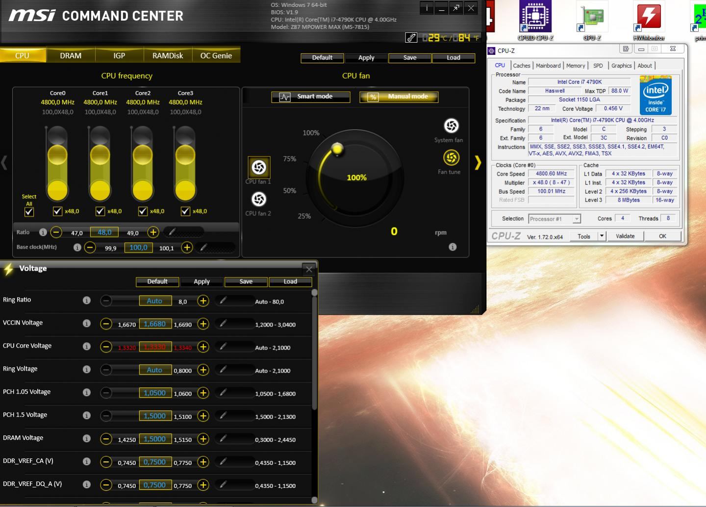

wie kann es sein das ich mit dem multi von 48 weniger Punkte beim 3D mark habe als mit dem Multi von 47 ????
hat wer eine Lösung parat?:rofl:
Lass mich kurz in meine Glaskugel schauen. :d
Nur ein Setting welches passt, performed richtig gut.
Einfach nur mal den Multi hoch setzen, bringt es dann wohl nicht.

ja genau weil ichauch einfach den multi genommen ahbe, schau doch mal aufs Bild habe Vcore und Vccin auch mit angehoben.

ich hab ehrlih gesagt keine ahnung wo die sein soll, hat die noch nen anderen namen ?
btw VRing 1,16V ist das nicht zuviel ?
und ws mich nich interessiert ist, warum rennt der custom einmal 2,5h und dann nur 80min bei gleichen settings
gibt es denn eine spannung die mit der VCore wirkt ?
Schau doch mal in den passenden Mainboard-Sammelthread. Da wurde das sicher mal erwähnt mit dem LLC.
Denke nicht, dass 1.16v VRing zu hoch ist. Wie hoch ist sie denn bei Setup Default Settings? Laut dem ersten Bios Screen 1.160v? Ist hier auch so.
Na das im 4. Screen wird doch das sein, was Werner erwähnt hatte. Stells auf 12.5% und gut ist. Junge junge ^^
Ja :bigok: das ist die LLC-Steuerung auf dem MSI
