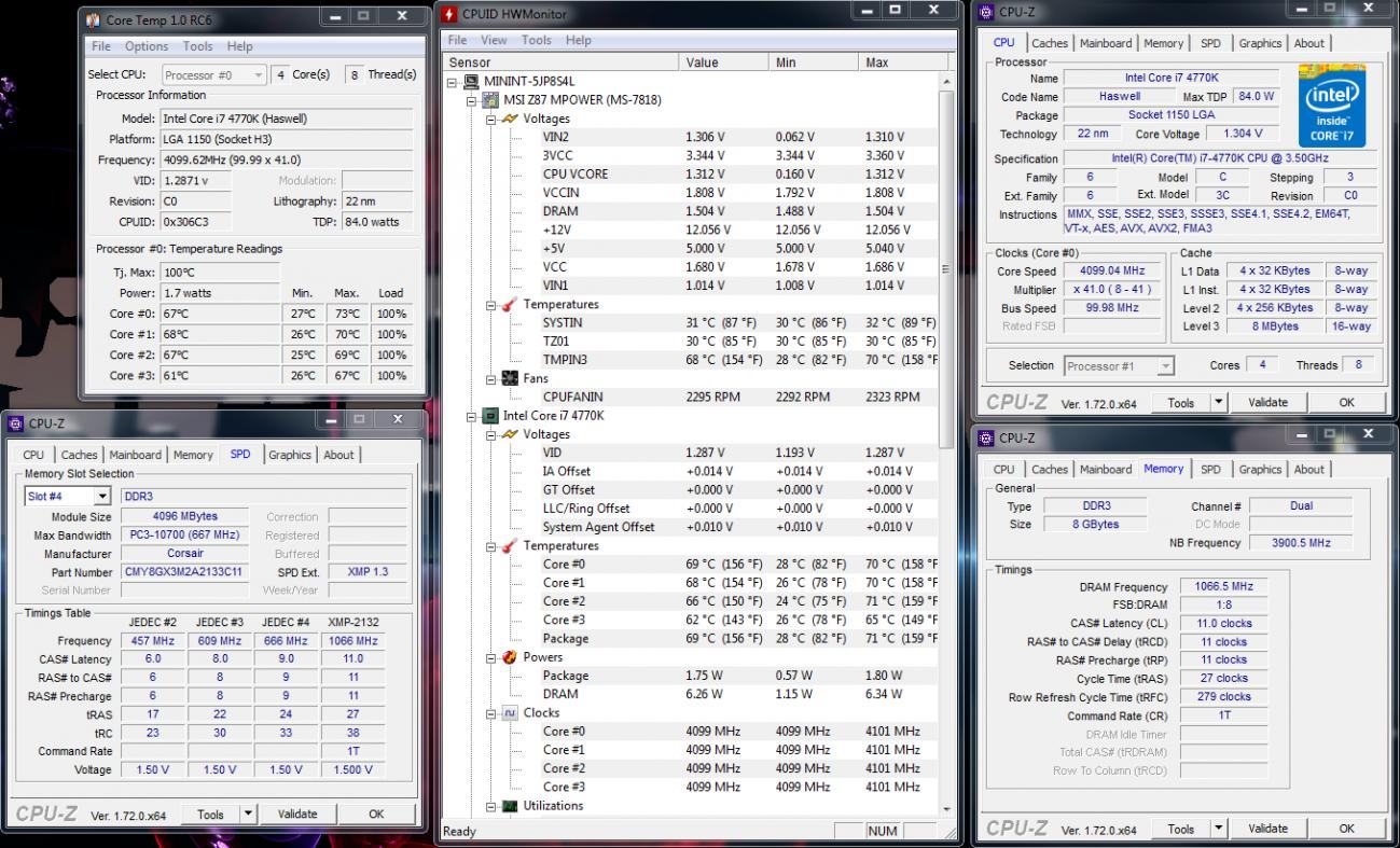

crowdkiller schrieb:
hi,
sry das ich Privat schreibe,
so wie ich mitbekomm kennst du dich recht gut aus mit OC, muss noch dazusagen ich bin recht neu in sowas.
Also ich fang so an ich Stell Meine 4,1 MHZ manuell ein, CPU Raid Mode auf Fixmode ( EIST und Turbo aus), denn Enhanced Turbo hab ich auch aus. dann Stell ich manuell die Vcore auf zb 1,28 offset und alles andere hab ich auf autostehen bist auf denn CPU Core Voltage Mode der auf override.
Teste: prime95 v27.9 ( 960k, 1344k) damit teste ich, Meine Temps nach 5 min sind ca 62-69, mehr als paar min schaff ich nicht.
1: EVTL kannst du mir sagen was ich noch besser machen kann,
2; Mich wuerde auch interessieren wieviel vcore darf man jetzt wirklich geben, ich lese oft; nicht mehr als 1,3 vcore, und hab aber auch schon gelesen man kann ruhig bis 1,45 hoch.
3: Kuehlung, i7 4770k, MSI Mpower z87, H80i mit 2 Enermax Cluster Advanced also Drehzal: 1.800 U/Min Fördervolumen: 45,04 - 147,29 m³/h sonst noch verbaut fals wichtig 2 x BitFenix Spectre PRO 230mm Drehzahl: 900 U/min Fördervolumen: 264,0 m³/h 2 x BitFenix Spectre PRO 200mm Drehzahl: 900 U/min Fördervolumen: 251,3 m³/h 2 x Enermax Cluster Drehzal: 1.200 U/Min Fördervolumen: 67,08 – 117,30 m³.
die bilder sind dafuer da, das du aus siehst was ich einstelle bzw da sieht man wie ich angefangen hab, war meine ersten testest sieht man ja an denn Vcore ^^
Evtl was
Bilder-Upload - Kostenlos Fotos hochladen und ins Netz stellen
Hallo crowdkiller, willkommen im Forum. :wink:
Ich bin mal so frei und poste das hier im Thread.
Dazu ist der Thread ja da und es können auch andere mitlesen und evtl. Tipps abgeben.
Da ich mir die Mühe mache, haben evtl. auch andere etwas davon.
Erst mal hast Du generell ein gutes Board, damit sollte was gehen.
Was dein 4770K kann muss man herausfinden.
Welche VID zeigt der Chip @ default?
Ich schau jetzt mal über deine Screens und muss mal sehen welche Vorschläge ich für dich habe.
Eine kleine Kompakt-Wakü wie die H80i lässt keine großen Sprünge zu, aber wie einer der besten Lukü ist die schon anzusiedeln.
Welchen Ram hast Du?
Du musst von den Auto-Einstellengen weg und alle wichtigen Voltages manuell setzen.
  • Turbo kann man aktivieren, weil der Modus bei manuellem OC eh überschrieben wird.
  • EIST kann auch aktiv sein, macht keine Probleme.
  • Prozessor Ratio auf 44 stellen.
  • Die Ring Ratio kannst du ruhig schon mal auf 40 stellen.
  • Falls das Ram ein XMP-Profil hat ruhig dieses laden, falls nicht muss die SPD-Prammierung, die das Bios ausliest reichen.
  • Die Vccin Voltage erst mal auf 1.85V setzen.
  • CPU Core Voltages Modus auf Override setzen und die Vcore auf erst mal auf 1.25V.
  • Die Load Line Calibration regelt man auf den MSI-Boards unter OC-DigitALL PowerCPU Vdroop Offset Control. Hier kleinst möglichen Wert setzen.
  • Den Ring Voltage Modus auch auf Override setzen und die VRing erst mal auf 1.125V.
  • Die SA Voltage Offset +0.016V einstellen.
  • Die CPU IO analog Offset +0.030 einstellen.
  • Die CPU IO digital Offset +0.025 einstellen.
  • Die DRAM Voltage manuell setzen, 1.5V ist oft zu knapp, hier kann man zur Sicherheit erst mal 0.05V mehr einstellen.
  • CPU Funktionen kann man alle einschalten, außer den virtuellen Kram falls man den nicht braucht und die C-State Package auf auto setzen.
  • Voltages wie die PCH manuell so setzen, wie das Bios sie voreinstellt.
Damit schaust Du, ob Du ins Windows kommst, falls ja mit 1344K schauen, ob und wie lange es läuft.
Falls es läuft, ist schon mal gut. Evtl. kann man dann die Vocre sogar senken oder den CPU Ratio auf 4.5Ghz setzen.
Falls es nicht läuft, muss man leider mehr Vcore geben oder den Core Multi senken.
Danach folgen wichtige Tests wie checken der VCCIN und die VRing usw.....RAM checken evtl. übertakten.
Bei diesen Chips barucht man bei Coretemps ab 70-80°C deutlich mehr Vcore als besser gekühlt.
Ich hoffe das hilft dir beim Einstieg ins Overclocking! ;)
Danke Wernersen für deine antwort. Test ich dann gleich mal aus.
zu denn Welche VID zeigt der Chip @ default an!
4,1 GHZ Fixmode ( Eist,Turbo Off)
vCore (Auto)
vCore Mode (Auto)
vCore Offset (Auto)
der rest der einstellungen ist auch alles Standart
Test: prime 27,9v 40 min
p.s
Corsair Vengeance
8GB (2 x 4GB)
Geschwindigkeit: 2133MHz
11-11-11-27
Spannung: 1,5 V
Du musst in den Vcore Modus Override wechseln. Mit Adaptiv liegt da viel zu viel Vcore an.
Das ist alles im Startpost beschrieben, auch wie man die VID ermittelt.
Default ist mit dem 4770K Multi 35 Turbo off.
Du wirst wahrscheinlich eine der Graupen 4770K erwischt haben, aber 4.2-4.3GHz sollte man damit stabil bekommen.
Bedenke, wenn man die Vcore/Multi hoch/runter testet, ändert sich auch die Eingangsspannung.
Mein Vorschlag für die Cache/Uncore x40 bei 1.14 ist nur geraten, vllt. besser mit 1.15V testen.
