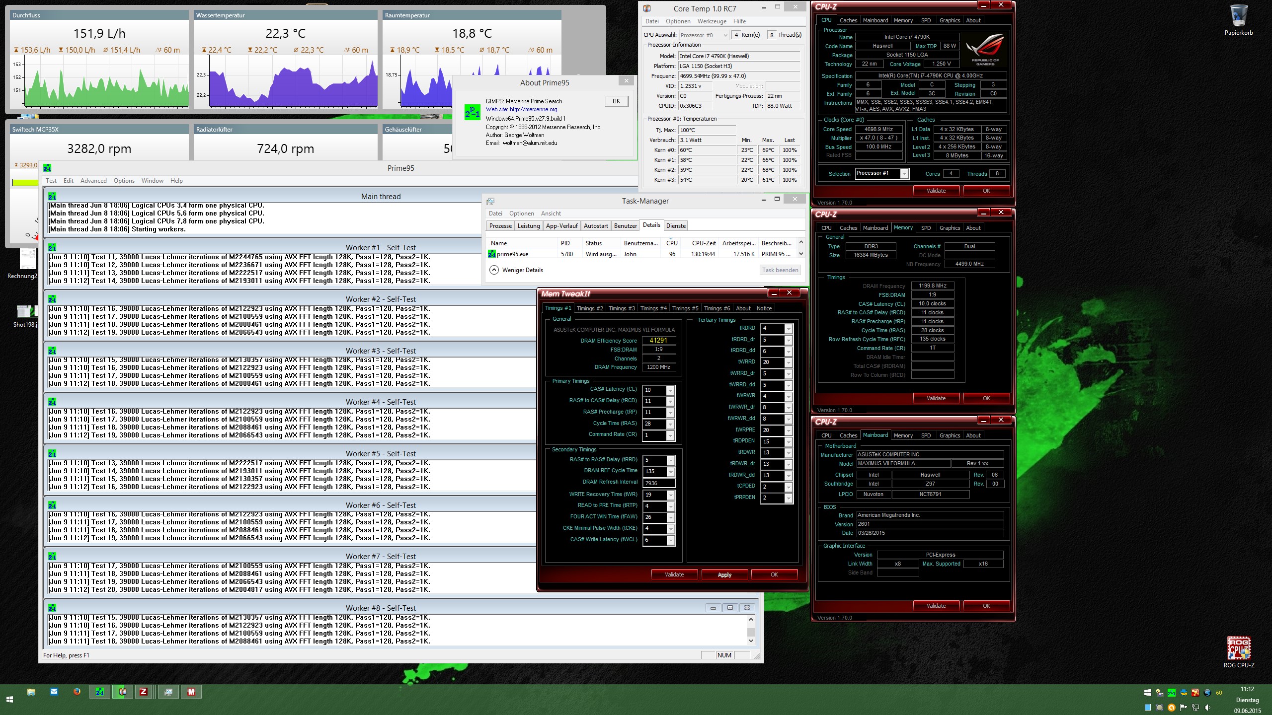

Ich teste zur Zeit mit diesem Ramsetting bei 1.65v:
Ist nicht superstramm, aber ganz ordentlich.
7er, 3er und 6er in der Tertiaries, was ist denn da los^^
Mittlerweile mache ich das aber auch anders als im Screen, in Slot 1+3 läuft das Setting noch ein Stück schärfer*
*bevor ich auf dem Asus bei 2400 steckengeblieben bin.

Ich bin mehr am benchen gewesen, statt alles mal richtig auszuloten. Kann jetzt nicht wirklich behaupten, dass ich da voran komme. Wenn, dann teste ich mit diesem Setting, aber es läuft alles noch nicht so. Und seit areotracks mir den Tipp mit der SA weit in den Minusbereich zu setzen gegeben hat, um an die üblichen ~0.85v zu kommen, versuche ich einfach mit dem geposteten Ramsetting die Nebenspannungen anzupassen. Bisher ist aber nichts 90min lang durchgelauen.. also ich teste selektiv.
Angefangen hatte ich mit dem 768K Test.
-160/6/1 ->37min
-165/6/1 ->58min
-170/6/1 ->1h5min
-175/6/1 -> 36min
Dann mit SA -170 den 672K Test:
-170/10/5 ->1h4min
-170/15/10 ->32min
Das lief jetzt so mit 1.65v/0.804v. Alles bei geschmeidigen 4000/4000.
Das mit den RTLs hab ich versucht.. angefangen bei 42-43-4-4, 43-44-4-4 aber lief alles nicht so. Weiss nicht, ob das was mit der gesetzten CL zu tun hat, oder mit der Vdimm. Bei 2800 CL9 und 1.95v Vdimm gehts.. oder es ist der Ramteiler (100/133)
50% sind glaub vom Board gesetzt. In erster Linie war mit bei dem 2600er Setting die tRDRD wichtig.. alles andere ist dann ansich kein Problem mehr hier. :)
