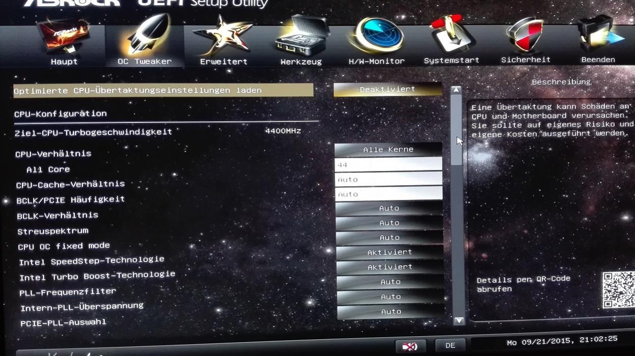

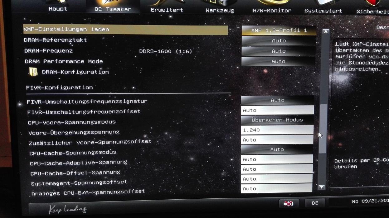

Hab mal eine Frage an euch.
Aktuell läuft mein System auf x44 mit 1,240V auf Override. Alle C-States sind aktiviert.
Allerdings zeigt mir weder CPU-Z, noch A-Tuning eine Absenkung der VCore im Idle an =/
x45 scheint er wohl gar nicht zu wollen. Auch mit 1,30V nicht =/
Windows-Energieschema auf Höchstleistung gestellt? Ansonsten zeig mal eine Screenshot von A-Tuning.
Was dein Problem ab 4.5GHz angeht...du hast nahezu alles im Bios noch auf Auto, wird so nicht funktionieren...

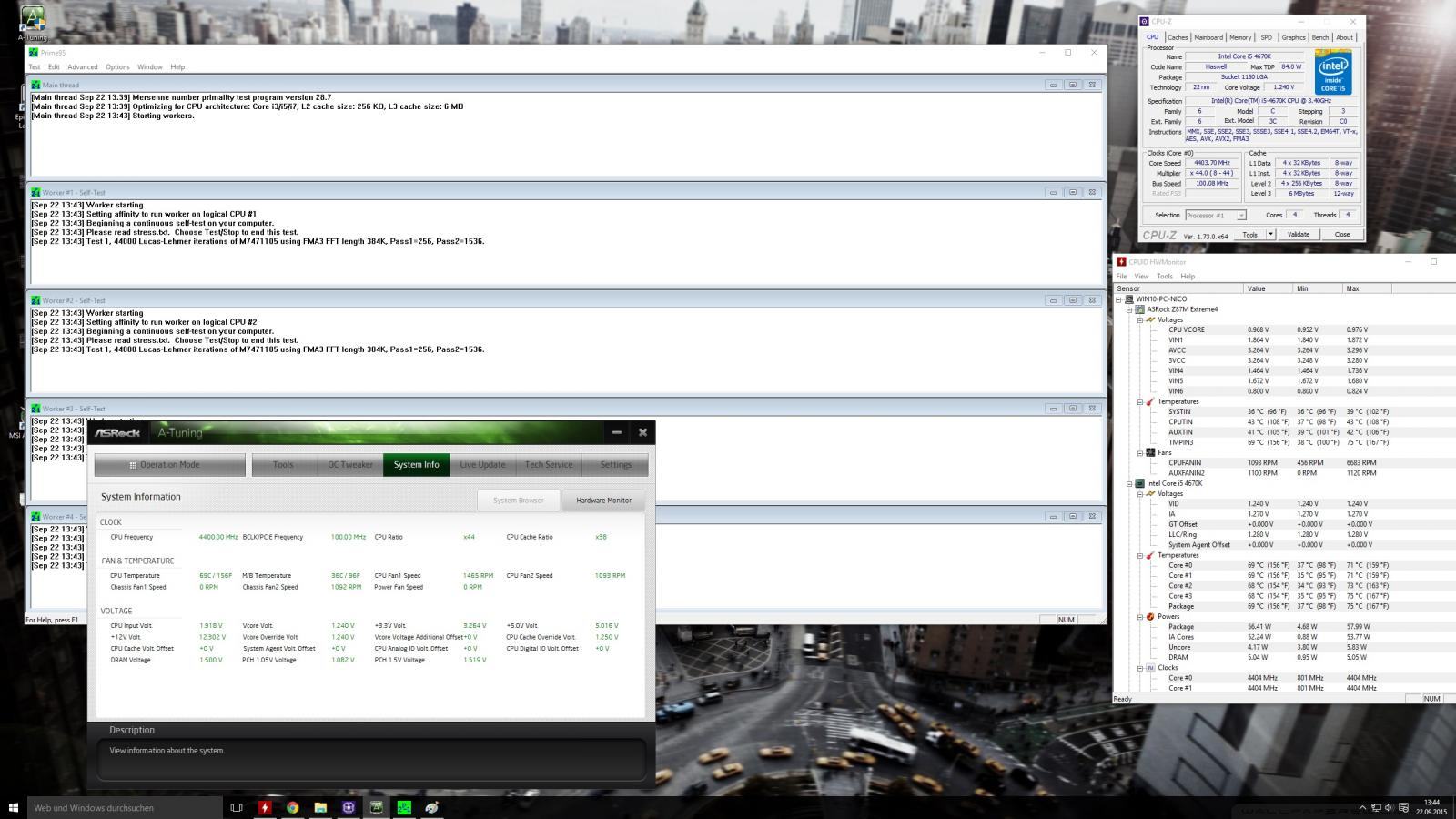

Steht auf Ausbalanciert.
Idle Idle.jpg Temps normalerweise um die 30°C , aber aktuell wird im Zimmer geheizt ^^
Wie könnte ich denn jetzt nach und nach vorgehen, um auf die 4,5 zu kommen, bzw evtl. bei 4,4 auf eine geringere Spannung zu kommen ?

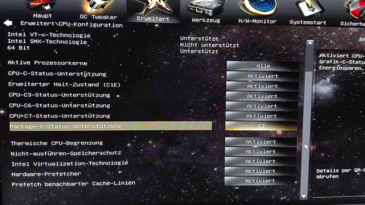

Dass man die Absenkung nicht unbedingt sieht, steht ja auch auf der ersten Seite. Die C-States / EIST Einstellungen müssten aber wie oben gepostet i.O. sein, oder ?
1.15V Cache Spannung sollte auch für 4.3-4.4GHz Uncore reichen...
C-States usw. sind richtig, ich konnte aber CPU Package Support nicht aktivieren, da gabs dann nen Freeze kurz nach Windowsstart.

Was ich aber noch komisch finde: Im UEFI steht die Eingangspannung auf "Fest" bei 1.900. In A Tuning hingegen sieht man Ausschläge bis 1,974v
Die LLC darf nicht @ auto stehen, da sonst mehr als bei 100% anliegt.
Am besten LLC off wählen, damit sinkt die Eingangsspannung unter Last.
Max. Vdroop nach Intel Loadline, fällt mit einem i5 etwas geringer als bei einem i7 aus.
Mhm. Ich hab an der Stelle nur die Belastungskalibrierung. Die war deaktiviert. Habe dann nur noch "aktivieren" als Möglichkeit.
Wenn ich dies aktiviere schwankt er zwischen 1,850 und 1,920
Gibt es bei dem Z87M Extreme4 keine LLC Level, nur on oder off?
Auf dem Z87 Extreme 4 muss LLC auf enabled stehen, damit die LLC disabled ist. Offensichtlich ist es auch auf dem Z87M E4 so.
Okay, danke. Habe es aktiviert und wie oben beschrieben sind die Schwankungsausbrüche nach oben nicht mehr so hoch.
