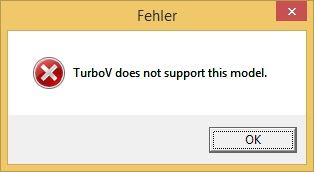

Hm ich nehm die AI Suite als Lüftersteuerung :/
Darum ist die bloß drauf.
@oliver
Das probier ich mal danke
Nix da zum Ziehen :d
Es sind derzeit keine Downloads verfügbar für Intel® Management-Engine-Interface (Intel® MEI)
Ich glaub das hier ist die Richtige.
Intel® Management Engine Software für Systeme mit Prozessoren der 3. Generation Intel® oder höher.
ASUS TurboV hab ich auch drauf, allerdings 1.00.27, werde dann mal aktualisieren, danke!
... Oder auch nicht.

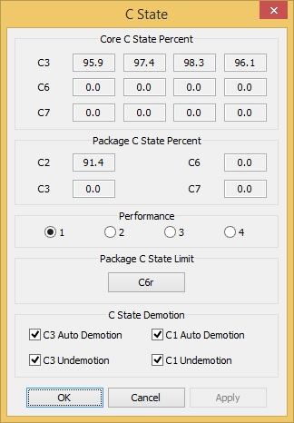

Danke Wernersen! AI Suite ist runter und nun gehts! Allerdings nur bis C3.
Kann mir jemand sagen was ich für den Rest einstellen muss?
Und gibts da was bei den Spannungen zu beachten?
Der ist mir schon oft beim Boot abgeschmiert, wenn ich da was aktiviert habe
Die C-States kann man alle aktivieren, nur den Package Support auf auto lassen.
Zu Override zusätzlich etwas Vcore offset drauf geben.
Die Ai-Suite ist eine sehr aufgeblasene Software, die tief ins System eingreift.
Andere Programme funktionieren dadurch oft nicht mehr korrekt.
Die Energiesparfunktionen funktionieren mit der AI-Suite bei Overcklocking gänzlich nicht mehr.
Diese AI-Suite-Funktionen sind nur im Stock-Betrieb nutzbar.
Am besten runter von System mit dem Quark. Zum auslesen der Spannungen oder zum tweaken aus dem Windows, am besten TurboV vers. 1.00.37 nutzen.
Damit magst du zwar bestimmt recht haben, ich nutze die allerdings auch zur lüftersteuerung für meine paar Case fans und daher läuft sie im Hintergrund, evtl. kann man sie aber sogar zu machen da die lüftersteuerung wohl irgendwie dann auch noch funktioniert (vllt greift er auch auf die Werte im BIOS dann zurück, ich bin mir nicht sicher, müsste man mal testen).
OC mache ich aber über BIOS und das scheint mir das entscheidende zu sein, denn die c States und so funktionieren bei mir ja...
Danke, jetzt bootet er wenigstens mit C7. Habt ihr C7 an oder dieses andere, 7s oder wie das heißt?

Danke, er geht bei dir also auch immer wieder auf die fixed Einstellung und bleibt nicht auf Auto? Egal ob on oder off unter Auto eingestellt wird?
Jup. Entweder stehts auf Auto und der Button ist aus, oder es geht runter auf fixed und der Button ist deaktiviert.
Ich hab alles an und ein unterstützendes "Haswell" C6/C7 Low-Power States Netzteil.
Die Energiesparfunktionen schalte ich nur zum Benchen ab 5GHz ab.
