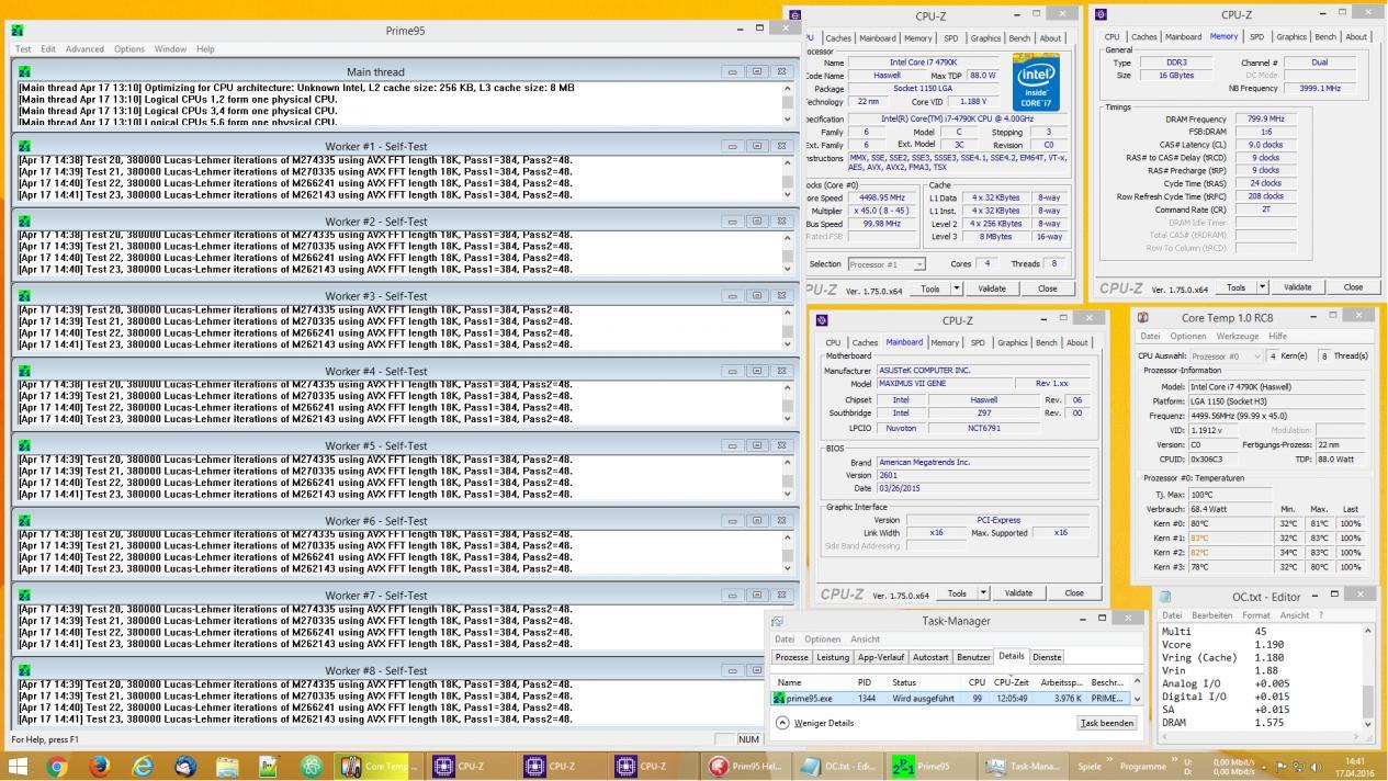

So sieht es momentan aus:
Multi: 45
Vcore: 1.190
Vring (Cache): 1.180
Vrin: 1.88
Analog I/O: +0.005
Digital I/O: +0.015
SA: +0.015
DRAM : 1.575
Hatte dabei allerdings die ganze Zeit das Fenster auf, dennoch 82°C beim 18K :-[
Ich teste nochmal, ob er auch durch kommt, wenn es wärmer ist hier drin.
Wenns so bleibt, gebe ich mich mit 1,19 zufrieden. Könnte besser sein, aber was solls.

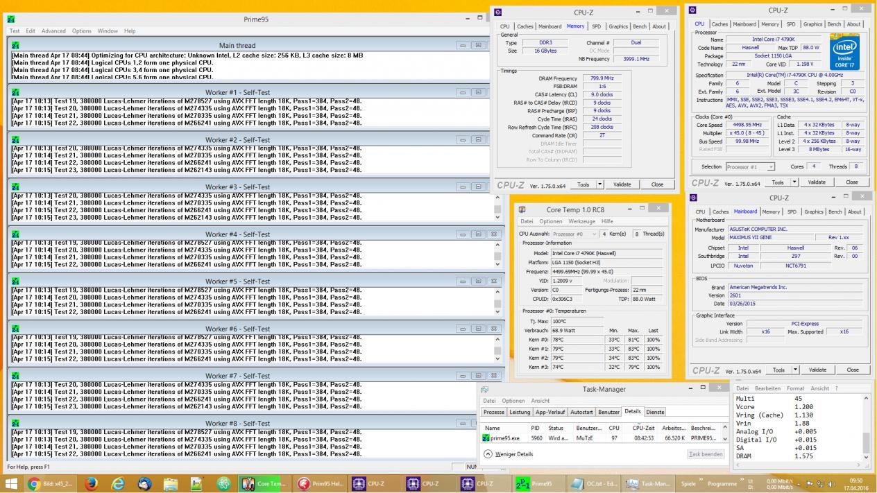

Core Temp zeigt mir bei 18K max. 70W Verbrauch an, bei dir steht 112W.
Versteh ich nicht. Und Temperatur geht bei mir auf 85°C xD
Bei mir sind es im Moment 24°C Raumtemperatur.
Ich denke, das bei Dir irgendwo noch das Powerlimit nicht richtig eingestellt ist.
Ich denke es geht noch nen Stück weniger wie 1.10V.. ich teste mal :d
Edit: Sehe gerade auf deinem Screen, wieso hast du deine Vring (Cache) so hoch eingestellt? Für 4000MHZ 1.18 bissl hoch wa?^^
Bei deinen Temps is klar das du nen Stück mehr Vcore brauchst. Irgendwo ist bei Dir da der Wurm noch drin.
