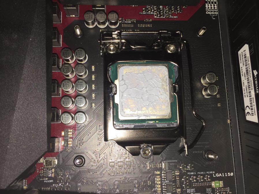

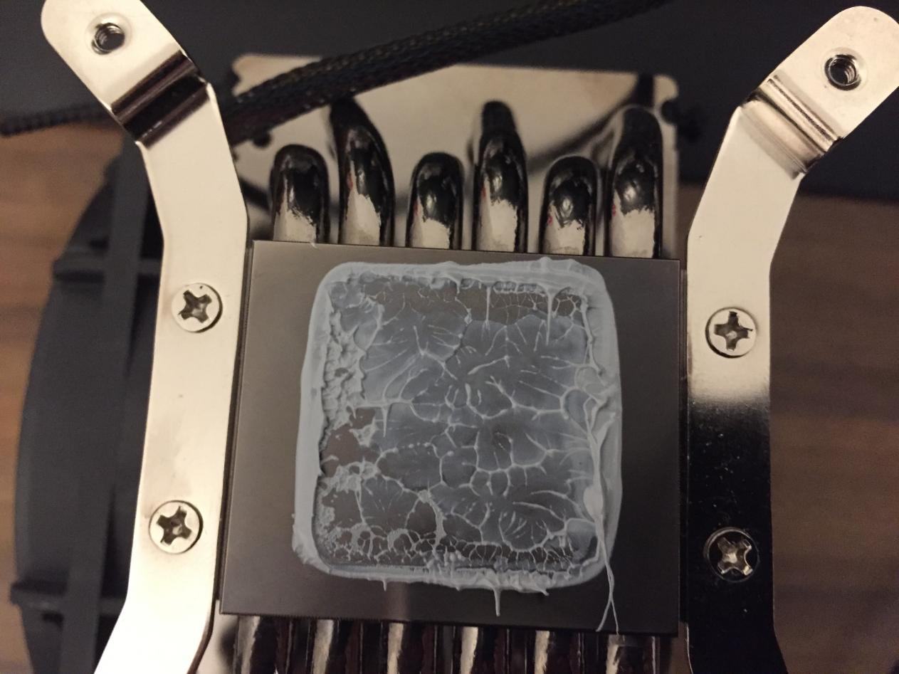

Mach doch mal deine Seitenwand offen, und schau ob sich die Temps verbessern, evtl hast du einfach nur einen Wärmestau?!
Das heißt?
Wenn der Anpressdruck zu gering ist und ich den Film etwas dünner mache, dann hab ich evtl Luft zwischen oder?
Was schlägst du vor?
Nochmal ab und etwas runter wischen?
Man sieht ja wie schon reichlich WLP nach außen über die Ränder gedrückt wird.
Dennoch ist viel zu viel WLP auf dem IHS sowie dem Kühler.
Alles sauber machen und ein ca. 3mm Klecks in die Mitte vom Chip machen.
Kühler zentriert auf setzen und gleichmäßig anziehen.
Der Anpressdruck verteilt die WLP gleichmäßig.
Bei einem optimalen Abdruck wird die Menge der WLP gerade bis zum Rand des IHS gedrückt.
Etwas kann über den Ran des IHS gedrückt werden, aber nicht soviel wie bei dir.
Derart viel zwischen IHS und Kühler wirkt kontraproduktiv, weniger ist hier einfach mehr.
Ein hauchdünner Film WLP ist optimal und wirst sicher wesentlich bessere Temperaturen haben.
Alles klar, wird heute gemacht! ;)
Ich bin gespannt, also wahrscheinlich doch mein Fehler...
Hatte im Netz mal gelesen, ein Kreuz sei die beste Methode, das stimmt dann wohl nicht so ganz.
