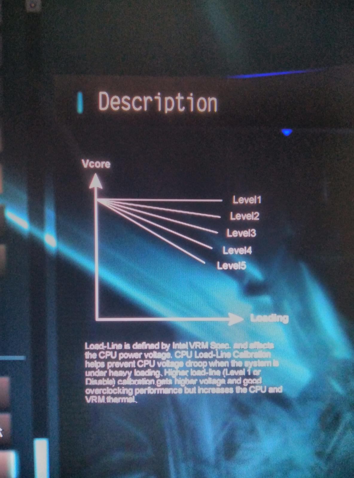

Habe ein ASrock Z97 Extreme6 und das LLC setting verwirrt mich noch ein bisschen.
Im Guide steht das bei Asrock Level 5 = disable ist, im Text daneben steht aber "Higher Load Line (Level 1 or Disable) calibration gets higher voltage and good overclocking performance but increases the CPU and VRM Thermal".
Ich kann nur zwischen Level 1-5 und Auto wählen, eine option für disable gibt es nicht.
Welche Einstellung ist jetzt die richtige?
ich würde das als "level 5 = LLC komplett aus" interpretieren.
und "level 1 = maximale LLC"
und da zwischen kannst du wählen.

LLC aus sollte man immer bevorzugen, also erstmal ohne testen. Nur wenn mans damit nicht stabil bekommt, kann man auch mal mit strafferer Loadline probieren.
Erst wenn der Vdroop/Abstand zwischen idle und load zu hohe Werte erreicht, muss mit der LLC gegen den Vdroop arbeiten.
Mit bis zu 90mV können die meisten Boards/Chips bei moderatem OC umgehen.
Dabei geht es rein um die Lastwechsel, die dann eine Instabilität verursachen.
Mit dem Extrem6 sollte man sehr weit mit LLC off klarkommen.
