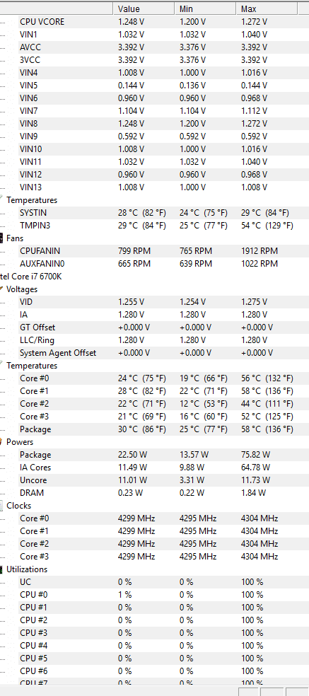

Moin,
hab nun auch einen 6700k und natürlich direkt getestet. VID ist 1,184 (CPU-Z) und 4700mhz brauchen dann 1,376V (im Bios 1,375V eingestellt, LLC Stufe 5). Die CPU wurde dabei max 80°C warm mit nem Freezer 7 Pro ( :fresse: ) und Lüfterprofil Turbo im offenen Testaufbau auf dem Schreibtisch.

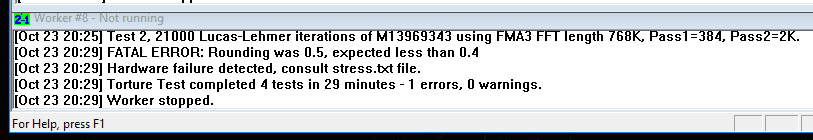

i7 6700K (4.3GHz - VCore~1.250v) und Prime95 - mein komplettes System steht links.
Ich habe nun angefangen selektiv zu testen und wollte dann den Custom Run laufen lassen.
Nun habe ich beim 768K einen Error bekommen. (Ich Copy&Paste mal aus dem anderen Thema)
Nun handelt es sich ja hier um Agent/IMC
Also im Bios hab ich dort folgende Werte gefunden:
CPU SA Voltage ~1.104v [Auto] ...... diese scheint mir in HWInfo64 als VCCSA angezeigt zu werden?!
CPU IO Voltage ~0.960v [Auto] ...... diese scheint mir in HWInfo64 als CPU I/O angezeigt zu werden?!
*habe hier bloss die Voltages abgeglichen
nun hab ich das in dem Guide gefunden:
I/O = VTT = +0.20V über Standard (nicht wegen dem Wert, sondern wegen I/O = VTT)
Habe aber in HWInfo64 zusätzlich zu den beiden oberen noch diese Anzeige:
VTT ~1.008v
und jetzt bin ich dann auch schon etwas verwirrt...
Reicht es also wenn ich leicht die CPU SA Voltage erhöhe? *habe leider noch nicht so ganz durchgeblickt
und
Ist das überhaupt der richtige Ansatz den ich da verfolge bei einem Error in 768K ???

Nein, das ist der richtige Ansatz.
Man kommt nicht herum zu schauen wo der Schuh drückt.
Falls eine höhere SA den Fehler nicht beseitigt, hat der Fehler andere Ursachen und muss eventuell sogar niedriger sein.
Nur wer suchet der findet.
Wie ich sehe testest Du mit der Version 28.9.
Auch bei Skylake nimmt man besser noch die Prime95 Version 27.9 ohne FMA3.
FMA3 Befehlssätze sollen nicht unter Volllast auf allen Kernen angesprochen werden, was man mit 28.9 tut.

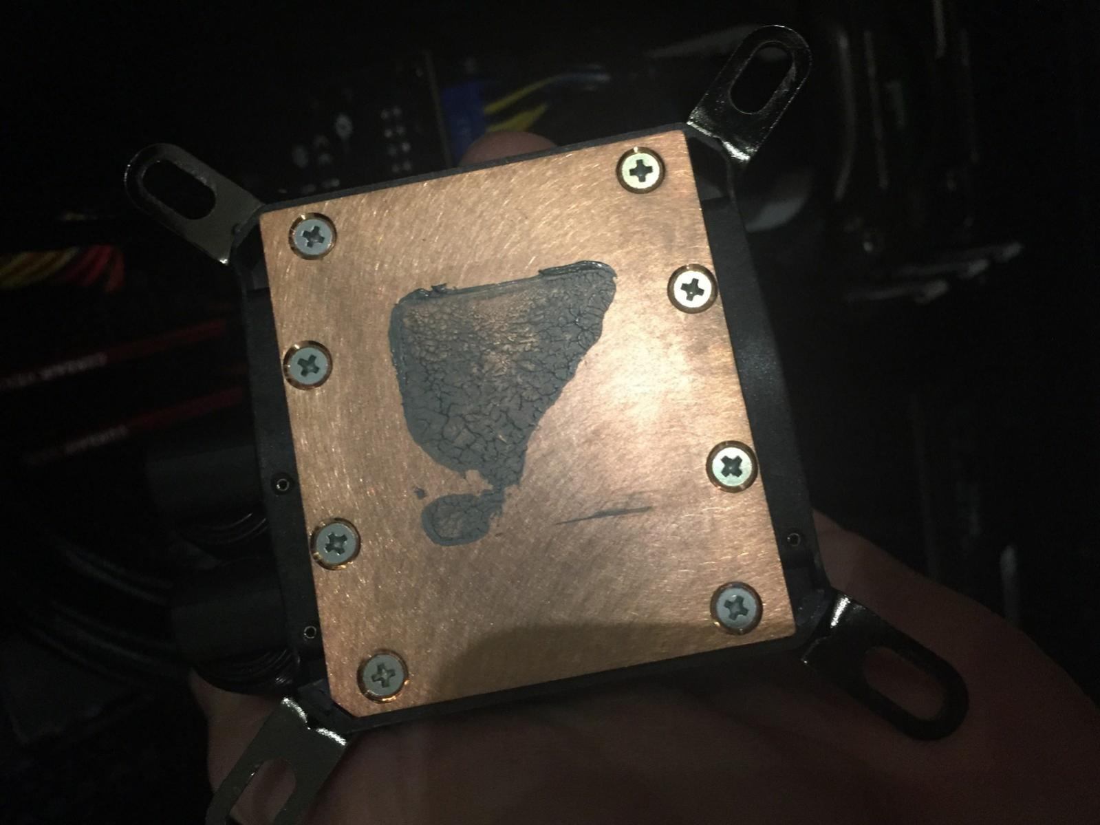

Hi Leute,
ich habe ja die Corsair GT 110i AIO Wakü.
Ich glaub die hat ne Macke.
Habe gestern mal die WLP getauscht, weil meine Temps nicht so prall sind und mich dann gewundert warum sie auf einmal noch schlechter sind.
Heute wieder abgenommen und was muss ich da sehen...
Das bekloppte Teil liegt gar nicht richtig auf! Fester schrauben geht auch nicht -.-
Was ist denn das für ein Mist :(
Denn kann ich wohl umtauschen oder? Sowas hab ich ja noch nie erlebt.
Da wird das originale Pad wohl dick genug gewesen sein, dass überall was drauf war.

Schau mal mit einem Lineal, ob das Dinge eben ist.
Ansonsten macht man mit der Klecksmethode nichts falsch - einen 3mm Klecks in die Mitte und gleichmäßig anziehen.
