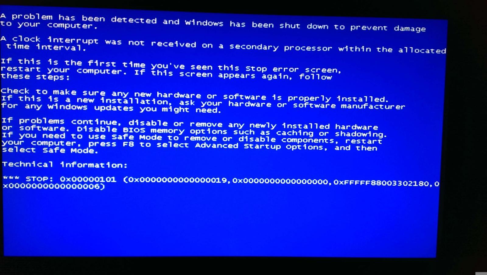

Dass dort nur 7x 21k passed steht liegt vermutlich daran, dass nur 8 threads fertig waren und schon im 768er beschäftigt, einer war noch bei 21k. Also teste mal selektiv die 768k durch, Agent anpassen. Wobei ich dachte, dass BSOD 101 eher mit der Input-Spannung zusammenhängt. Unabhängig vom k-Test?

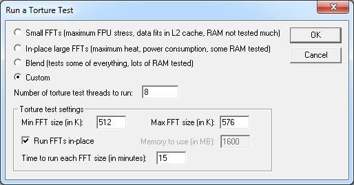

Testet Ihr Profis mit Prim95 immer einzeln 512K,576k,768k und dann noch 18k ? Ich hab den Cache/Uncore bis jetzt immer 512-576 getestet in einem schritt. ist das Falsch ?
Erst mal Glückwunsch zu dem +3h Run.
Die Cache-Voltage kann man ruhig von 512-576K testen, man hat dann halt noch die 560K dazwischen.

Ich habe folgendes Problem, mein Rechner läuft soweit stabil, nur hab ich ab und an das der Desktop mir einfriert ich aber den Mauszeiger bewegen kann. Kann aber nichts mehr steuern! Was könnte da noch etwas Spannung vertragen?
Die Input unterliegt unter Last einem Vdroop, abhängig vom LLC Level.
LLC off bis zu 0.09V
Dein Prob muss andere Ursachen haben.

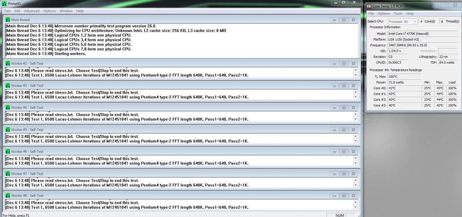

Ich habe eben begonnen mal meine VID auszuloten:
Turbo off, Eist off und die Cpu steht eh noch auf "Auto" standard bei mir. Danach wie beschrieben im Prime 95 64bit 26.6 die VID im Core Temp angesehen.

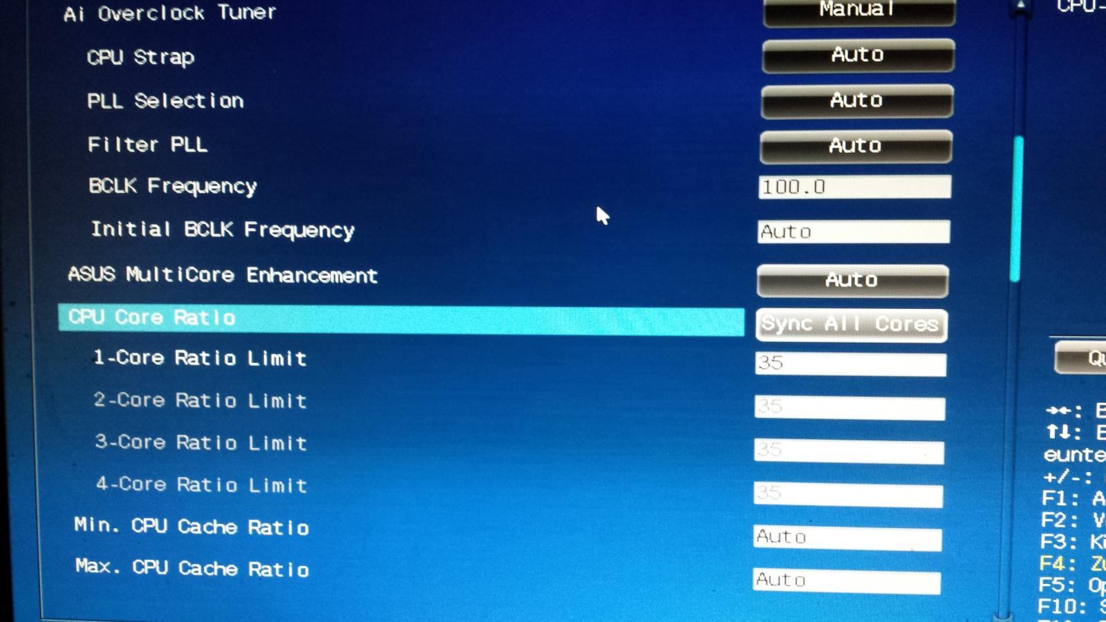

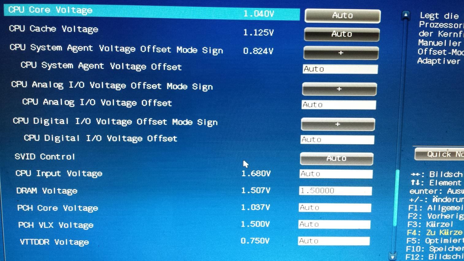

1)Wenn ich den Guide richtig verstanden habe, sollte ich nun LLC deaktiven und meine gewünschte Ratio für alle Cores einstellen.
2)Ebenso sollte ich alle Spannungen fix einstellen ( Input, Vring, Vcore, Ram, Agent). Wobe ich bei LLC off einen Offset von 0,001V festlegen sollte.
3) Muss ich ein Core / Uncore Verhältnis einstellen..., was ich leider gar nicht verstanden habe.
Ich bin grad auch nicht sicher ob ich Turbo an oder aus machen sollte.
Ich möchte gern meine Cpu auf 4-4,2 übertakten. Diese möchte ich bei Bedarf haben, aber im Windows soll das System eher sparsam laufen.
Sollte ich hier eher mit Turbo oder ohne verfahren und wie stelle ich das Core/Uncore Ratio ein?
Mein Board bietet eine Einstellung Min/Max Ratio im Bezug auf den Cache, ich glaube das ist das Uncore/Core Ratio.......
