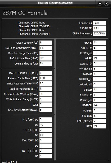

Bin jetzt bei 4,5/4,2 stabil über 90 min mit allen Tests reicht ja ???
Habe zuerst die minimal benötigte V-core ausgelotet das 1344k 1 h läuft und danach die anderen Werte angepasst .
V-Core 1,20V Input 1,880 Catch 1,131 Sa 0,015 IO a/d 25/20 Ram 2200 Dimm 1,658V VTT 0,829 Mushkin wären diese besser >G.Skill TridentX DIMM Kit 8GB, DDR3-2400, CL9-11-11-31 (F3-2400C9D-8GTXD)
Weiß ja das die Cpu mit dem Takt so um die 1,178 V-Core benötigt .
Wie senke ich nun die V-Core bzw.gehe ich vor >>> muß ich alle Werte wieder neu ausloten oder reichen da nur Input und Catch !!!
