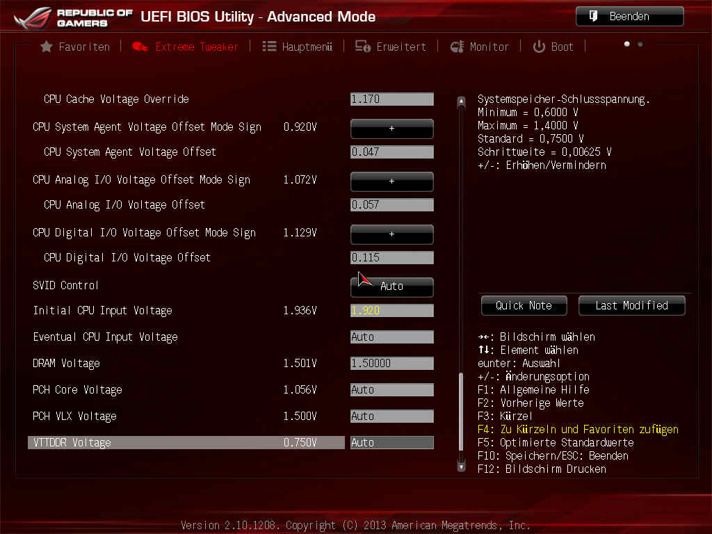

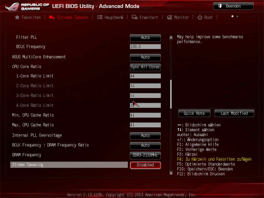

Hier meine Settings mit der Aktuellen Config laut Signatur

Es kommt auf den Ram selbst und den Takt an.
Mit meinen G.Skill TridentX DIMM Kit 8GB, DDR3-2400, CL9-11-11-31 (F3-2400C9D-8GTXD) Preisvergleich | Geizhals Deutschland @ 2400MHz muss ich Agent +0,016 und VTT I/O a/d +0.030 und +0.025 fahren, auch mit anderen CPUen.
Teste die Agent zwischen +0.015 bis +0.020. Falls die Agent nicht stimmt, gibt es sofort rounding errors.
Mit der VTT muss man sich genauso nähern und mehrere Kombis testen z.B. +0.025 - 0.020
