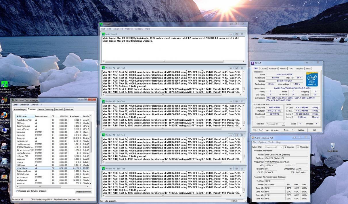

bin immernoch am 4Ghz Setting fürs 24/7 basteln... war jetz mit folgenden Werten selektiv komplett durch:
4Ghz Uncore 4Ghz
Vcore 1,050V
Vrin 1,85V
Vring 1,115V
SA +0,001
VTTa +0,006
VTTd +0,001
so im Custom isser mir dann beim 40k test abgeschmiert mit ner BSOD 101.... hab dann 40k nochmal selektiv laufen lassen 1.5Std is aber durchgelaufen .... so ne späte 101er hat ich bis jetz noch nie gehabt. Da jetz eher an der Vcore drehne oder doch erstmal Vrin? Im moment test ich grad mal Vrin von 1.84V also niedriger im 448k test selektiv.....
