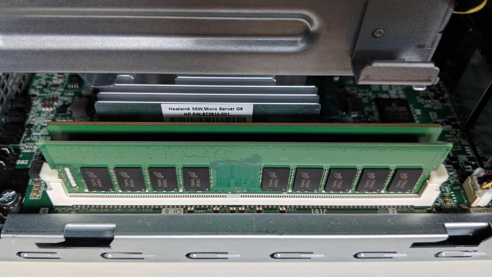

kann man in die beiden Speicherslots unterschiedliche ECC RAM Riegel stecken? Hat das schon jemand probiert? Z.B. den vorhandenen 1x8GB mit 1x16GB auf in Summe 24GB aufrüsten?
Im Datenblatt findet sich diese Kombination nicht. Dort sind nur nur die Konfigurationen 1x8GB, 1x16GB, 2x8GB, 2x16GB genannt.

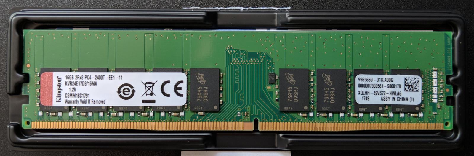

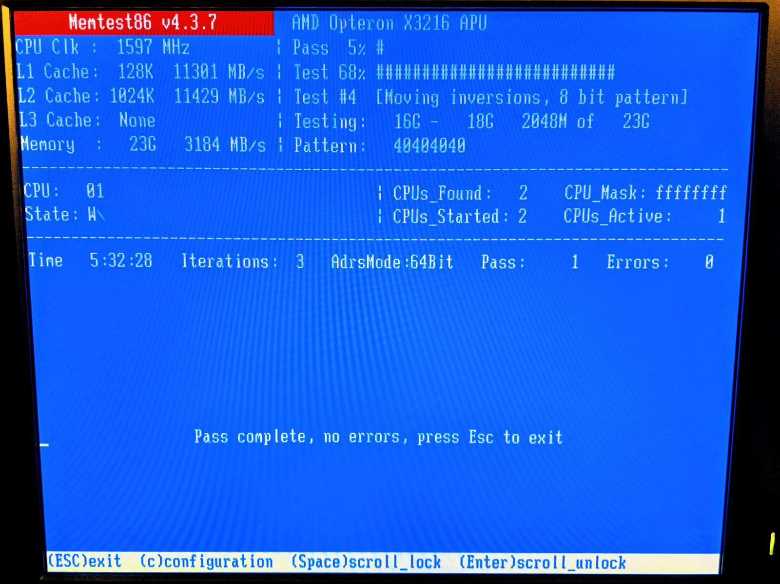

Folgendes RAM-Modul funktioniert (in Kombination mit dem Original 8GB Modul) im MicroServer Gen10: Kingston KVR24E17D8/16MA (Preisvergleich)
Können die 8GB mit weiteren 16GB auf 24GB erweitert werden?
Ja, es funktioniert. Ich habe es heute ausprobiert.
