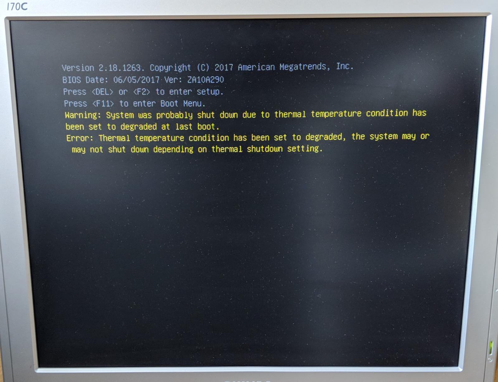

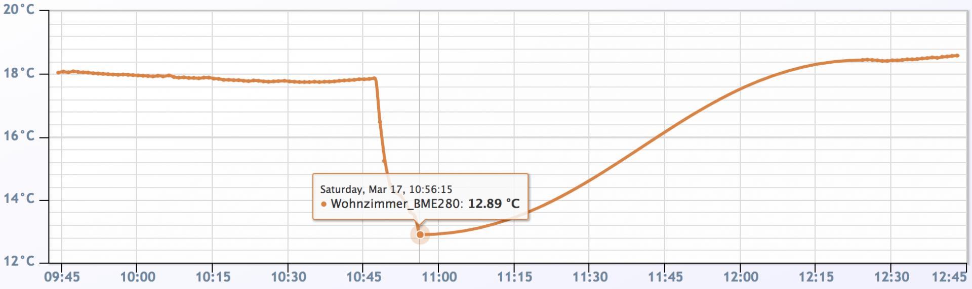

Mein X3216 hat sich vorhin selber abgeschaltet? Ich habe kurz für 10 Minuten das Zimmer gelüftet und scheinbar schaltet er nicht nur bei einer gewissen Höchsttemperatur ab, sondern auch bei einer zu niedrigen Temperatur? :fresse:
Die Zimmertemperatur war auf 12°C gesunken. (Vielleicht bisschen tiefer)

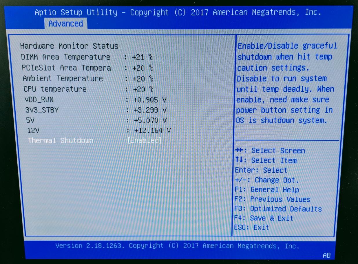

Witzig. Da steht aber auch "depending on thermal settings". Kannst du das im BIOS einstellen?
Thermal shutdown kann im BIOS (de-)aktiviert werden. Dass auch eine Unterschreitung zum Shutdown führt, war mir aber auch nicht klar.
Bei älteren Geräten hatte ich nie Probleme mit zu kleinen Temps - Auch öfters mal 10-15° C durchgehend. Scheint sich wohl was geändert zu haben...

Kannst mal Deaktivieren und nochmal testen?
Niedrige Temperaturen erhöht die Kondensationsgefahr. Das macht schon Sinn da dann auch runter zu fahren.

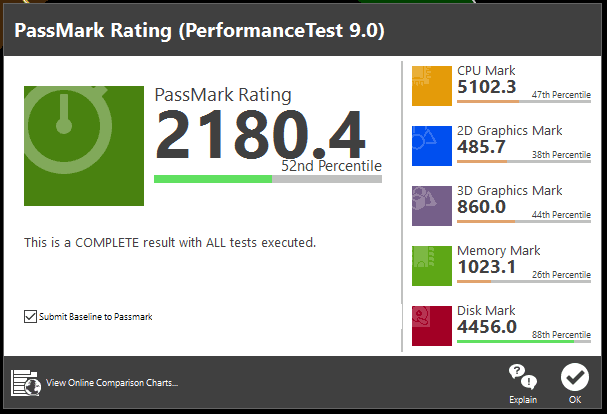

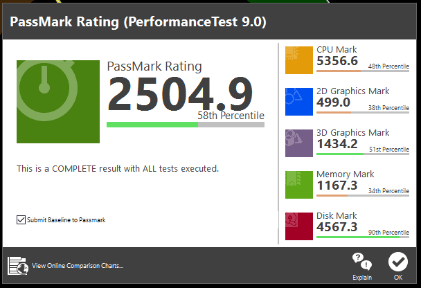

Hi, kannst du mit dem x3421 mal Passmark laufen lasen?
Test wurde mit Standart Treibern von HP gemacht und bei Zimmertemperatur / geschlossenes Gehäuse. An dem Gerät wurde nichts verändert. Der Grafikkarte wurden 512 MB zugewiesen. Betriebssystem ist ein Windows 10 2016 LTSB Enterprise 64Bit (ohne jegliche Updates). Lief mit einem von HP installieten 16GB Micron ECC Riegel (MTA18ASF2G72AZ-2G3B1ZG) CL17 1,2V.
Gleiches Setup nur mit 2x 8GB Riegel G.Skill FlareX (F4-3200C14D-16GFX) @ 2400MHz CL16 bei 1,2V
Womit das gebrabbel, dass der AMD Quad nicht ausreicht, nun endgültig tot sein sollte... Wenn man in der Größenordnung kaufen will.
