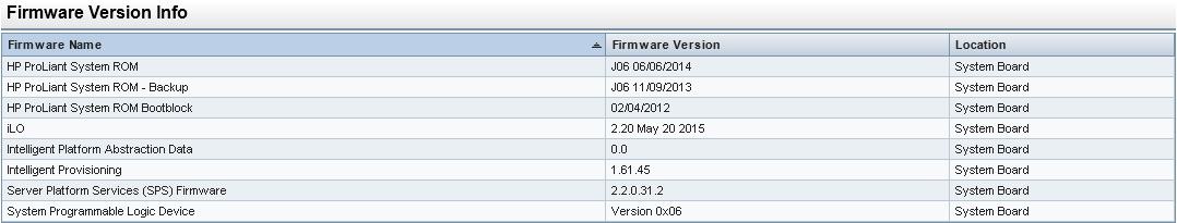

Nun ist er auch endlich da. Eigentlich schon seit 5 Tagen, aber man kommt ja nicht immer so dazu wie man vielleicht gerne möchte.
Ich habe folgende Konfiguration:
- HP Microserver Gen8
- XEON E3-1265L v2
- 16GB RAM (2x 8GB Kingston KTH-PL313e/8G)
- 2x WD20EFRX als Datenplatten
Der Firmwarestand des Servers ist wie folgt: Firmware.jpg
Ich habe mittlerweile auch den frei Verfügbaren VMware ESXi 6 auf einer SD-Karte zum Laufen gebracht. Im Endeffekt bin ich mir aber noch nicht ganz Sicher welches System ich im Endeffekt einsetzen werde. Zur Wahl stehen der schon genannte ESXi mit dem Vorteil verschiedene System Einsetzen/Testen zu können. Oder direkt einen Ubuntu Server oder Open Media Vault. Dieser läuft im Augenblick auf meinem 6 Jahre alten kleinen Server (zweckentfremdete Desktop Hardware).
Zur Geräuschentwicklung kann ich sagen, das der Server beim Starten kurz den Lüfter ordentlich hochfährt (50% laut ILO) und dann sobald das System läuft zwar noch leicht hörbar ist, aber so nicht wirklich störend (28% laut ILO).

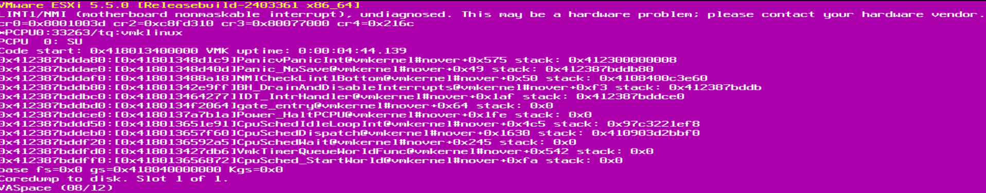

ESXi auf dem G1610T ... es ist zum verzweifeln ...
Ich habe mir die Grundversion mit dem Cerleron Prozessor + 8GB RAM von Kingston gekauft.
Hab eine Western Digital 3TB Green Festplatte im Schacht 1 und eine 128GB ADATA SSD im DVD-Bay.
Und eigentlich nur die Idee auf diesen einen ESXi mit 2 VM's laufen zu lassen ...
Mein Ergebnis vom Wochenende:
* Auf eine 32GB MicroSD von Scandisk bekam ich den ESXi garnicht installiert (HP Image 6.0.0 und Original VMware 6.0.0)
* Erster USB Stick mit 4GB - dito
* Erst ein uralt USB-Stick mit 2GB lief ... (HP Image 6.0.0)
Aber nach eniger Laufzeit verabschiedete sich das Ding mit NMI Fehlern (Purple Screen, Reboot, Eintrag ins ILO Eventlog
Nach einiger Suche (Hier und anderen Seiten) habe ich
* Den C2 State der CPU abgeschaltet
* Die Stromsparfunktion auf "HP Static High Performance" geschaltet
* In VMware ebenfalls Energieschema auf Höchstleistung gestellt
Damit lief es ... eine Weile.
Ich habe nun immer noch das Problem das die Kiste Mittendrin einfach rebootet. Es laufen eine VM mit BSD 64 Bit (pfSense) und eine mit 2012R2.
Installieren, Updates in den VMs - alles Gut. Und macht das Ding mal eine Weile garnichts, absoluter Leerlauf (der ja der normalzsutand ist) und Zack, Neustart.
Alle Firmwärestände etc. habe ich mit der neusten SPP-DVD von HP schon auf den neuesten Stand gebracht (Danke ans Forum für den letzten Download Link).
Ich habe es nun auch schon mit ESXi 5.5.0 U2 probiert - hier wurde berichtet das diese Version mit "den letzten 5 Updates" stabil läuft.
Die letzen Patches von VMware kann ich nicht runterladen da mein JAVA absolut nihct mehr mit der Seite will (inzwischen von 15 Rechner mit vrschiedenen Browsern probiert).
Auch eine Installation direkt auf die Festplatte habe ich gestetet weil jemand hier schon berichtete das dies funktioniert ...
Im Moment teste ich gerade HP Image mit 5.1.0 direkt auf Festplatte 3TB ... aber langsam drehe ich hier am Rad das diese kleine Kiste bei etwas so banalen so viel Ärger macht.
Achja: Die Festplatten. Hatte APCI gestest - gleiche Problem, RAID Modus mit Raid 0 - gleiche Problem und Grottenlangsam. Im MOment laufen die Festplatten im Legacy Modus - schon schnell dank aktivierten Schreibcache.
Also Frage an euch da draußen:
Welche Kombination auf dem G1610T läuft mt welcher ESXi Version (HP oder Original VMware) mit welchen Patches - STABIL?
Oder ist dies mit dem Celeron nicht möglich bzw. woran liegt es?
Danke im vorraus!
Bernhard
Nachtrag: ESXi 5.1.0 mit HP Image auf Harddisk geht nach kurzer Zeit auch in den Reboot
Bei mir läuft das ESXi HP 5.5 Image - ich glaube U2 - erst auf dem Celeron einwandfrei und aktuell auf einem Xeon Sandy-Bridge einwandfrei. Installiert ist das ganze auf einer alten, langsamen, 4GB großen SD-Karte.
mhh, wie ist der Patch-Stand? Hast du welche nachinstalliert? Ich habe hier gerade das ISO VMware-ESXi-5.5.0-Update2-2403361-HP-550.9.2.30.9-Mar2015.iso installiert ... allerdings wieder direkt auf Festplatte ... und habe nun dauernd Abstürze in VMware mit einem Purple Screen wegen NMI Fehler.
Installiere gerade ein vCenter in VMware Workstation um das Ding per Update Manager upzudaten ... mal schauen.
Hab mein ESXi nie gepatcht und kann dir auch den Patchstand nicht sagen. Der Server liegt gerade auch noch zerlegt aufm Schreibtisch, da noch ein CPU Lüfter eingebaut wird. Relativ sicher kann ich dir 5.5U2 sagen.
Was sollte das bringen? Ohne sich die Logs anzuschauen ist das stochern im Nebel.
Evtl. lässt sich auf dem esxi-host in der Console ja schon was ausmachen (Alt-F12).
Naja, ich kam halt an die Patches nicht ran - und es hies das ein 5.5.0U2 mit den "5" Patchen stabil läuft. Es waren dann 6:
ESXi-201502401-BG --> Bugfix
ESXi-201504201-BG --> Bugfix
ESXi-201505101-BG --> Sicherheit
ESXi-201505401-BG --> Bugfix
ESXi-201505402-BG --> Bugfix
ESXi-201505404-BG --> Bugfix
In der Konsole hatte ich schon mehrmals geschaut - meist NMI Fehler. Im moment läuft er ... passabel stabil ... mit plötzlichen reboot nach unbekannter Zeit. Scheinbar erst seit ich wieder eine 2012 R2 VM am laufen haben.
Hier eine der Meldungen: 2015-08-10 13_37_55-RDP DC.znil.local (Administrator).png
Nachtrag: Im ILO läuft es immer wieder auf diese beiden Fehler hinaus:
Critical CPU 08/10/2015 20:13 08/10/2015 20:13 1 Uncorrectable Machine Check Exception (Board 0, Processor 1, APIC ID 0x00000002, Bank 0x00000003, Status 0xBE000000'00800400, Address 0x00000000'000093F4, Misc 0x00000000'00000000)
Critical System Error 08/10/2015 19:46 08/10/2015 19:46 1 Unrecoverable System Error (NMI) has occurred. System Firmware will log additional details in a separate IML entry if possible
ich installiere mal nativ 2012 R2 .. ich will einfach mal wissen ob meine Kiste auch mal 8h am Stück ohne Absturz laufen kann. Sonst geht das Ding zurück an Amazon.
@BLinz: Eine Signatur wäre hilfreich, damit klar ist, was in Deinem Gen8 steckt.
Meine BIOS-Einstellungen findest Du unter Index of /rbsu
Dort nimm bitte die Datei für Deinen verbauten Prozessor, stelle das BIOS passend ein und dann gehts weiter.
@hppmsfan: Signatur mache ich morgen (...gääähhhnnn...) aber ich habe den Fehler wohl endlich.
Ich hab das BIOS noch einmal auf Werkseinstellungen zurückgesetzt und dann nativ 2012 R2 installiert. Und siehe da, Windows warf auch andauernd einen Blue-Screen wegen eines "NMI_Hardware_Failure" ...
Hab die zusätzlichen 8GB ausgebaut und mit den 2GB weitergemacht die ab Werk drin waren - gleicher Fehler.
Nun habe ich Google aber im Zusammenhang mit diesem Fehler und Windows durchsucht - und fand diesen Beitrag: Is my new shiny gen8 banjaxed? - MS Gen 8 - HomeServerShow Forums.
Was soll ich sagen ... seit dem das Original 2GB Modul ausgebaut ist hatte ich nicht einen Purple oder Blue oder Red-Screen mehr!
Ich lass jetzt mal einen Dauertest mit einer 2012 R2 VM unter ESXi 5.5.0 laufen - wenn die Kiste morgen Mittag noch lebt ist alles endlich gut.
Nun muss ich mich entscheiden ob ich dem ESXi die Festplatten per AHCI oder per Legacy durchreiche - bei letzterem hagelt es jede Menge "NMP: nmp_ThrottleLogForDevice:" Meldungen - die laut VMware aber ignoriert werden können. Unter AHCI kommen die Meldungen nicht. Einfach umschalten mag VMware aber nicht.
Aber morgen ... also nach etwas Schlaf. Dann werde ich mal meine mit deinen BIOS Einstellungen vergleichen und noch mal ESXi 6.0.0 ausprobieren (da meine anderen Server in der Cloud auch schon alle auf 6.0.0 laufen).
Mann hat mich die Kiste Zeit und Nerven gekostet .... ich hatte den Karton zum Zurücksenden schon in der Hand.
