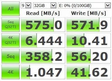

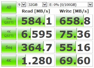

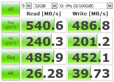

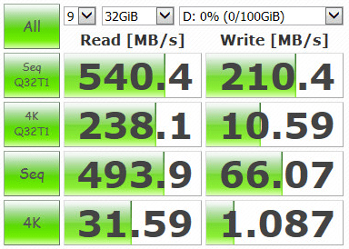

HP Smart Array (P420/2GB) Performance
So, jetzt ist es offiziell, ich habe Alzheimer :-(
Beim letzten Besuch von hppmsfan auf meinem Würfel hat er die Benutzung des HD-Caches im P420 ausgeschaltet (und ich habe echt nicht mehr daran gedacht -> Demenz ?) !
Im Prinzip ja auch genau richtig ! Der 2GB Cache des Controllers ist mit Batterie und Flash gesichert, die 4*128MB der Platten nicht ! Wehe wenn der Strom ausfällt !!!
Bei den HDs hat das von der Performance auch fast nichts ausgemacht, aber bei der SSD nun sehr wohl !!!
Ich habe den Cache wider angestellt -> perfekt, so wie erwartet !
Jetzt bin ich natürlich etwas unsicher... Anlassen ? Ausschalten ? USV kaufen ?
Hier noch einmal die Ergebnisse:
SSD ohne Cache: p420-ssd_NoCache.png SSD mit Cache: p420-ssd_Cache.png
HD ohne Cache: p420-hd_NoCache.JPG HD mit Cache: p420-hd_Cache.png

*) ESXi-VM (Win7) mit thick-eager (ich denke thick ist sehr wichtig) !!!
*) 9*32GB um den P420 cache (zumindest etwas) auszublenden...

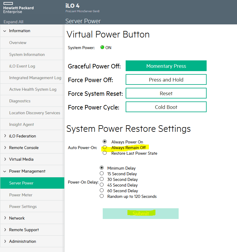

Power On Probleme
Meinen G8 betreibe ich im Wesentlichen als Backup Server. Dazu wird er normalerweise erst am Abend bei Tagesbackup eingeschaltet und schaltet sich nach erfolgtem Backup wieder aus. Meistens schalte ich dann manuell auch die Stromversorgung ab.
Beim Einschalten der Stromversorgung startet der Server nun selbsttätig um sich dann wieder schlafen zulegen. Leider werden dabei auch die Platten ein- und wieder abgeschaltet. Das mögen die aber gar nicht gern. Daher folgende Frage:
Gibt es eine Möglichkeit den G8 so einzustellen oder das BIOS so zu modifizieren, dass der Server beim Anlegen der Netzspannung nicht automatisch startet, sondern erst beim Drücken des Netzschalters bzw. beim Empfang des WOL-Signals?
Da brauchst nichts modifizieren. Das kann der G8 von Haus aus. Im ILo unter Powermanagment/Server Power/System Power Restore Settings
Da läßt sich eben nichts einstellen. Nochmal: Keine Probleme, wenn das Netz physikalisch nicht getrennt wurde. Wird es aber getrennt, z.B. wenn das Powerkabel gezogen wird, so lässt es sich bei mir nicht vermeiden, dass beim Einschalten (über iLO) der Server zunächst hoch fährt, nach ca.15 sec wieder runter und weiteren 3-5 sec den eigentlichen POST startet.

Was lässt sich da nicht einstellen?
@smz
siehe meine Antwort eine weiter oben.
Einstellen lässt sich nur das Auto-Power ON Verhalten, nicht jedoch die beschreibenen Doppelstarts nachdem der Server physikalisch vom Netz getrennt war.

@smz
... nicht jedoch die beschreibenen Doppelstarts nachdem der Server physikalisch vom Netz getrennt war.
Das IST das Auto-PowerON. Wenn dort "Allways ON" eingestellt ist, bootet der Server beim wiederherstellen einer getrennten Stromversorgung. Das doppelbooten ist normal, weil erst mal Spannungen etc. geprüft werden, bevor der eigentliche Boot eingeleitet wird.
@quasimodoz
Du musst Allways Remain Off einschalten, das sollte das sein, was Du möchtest.
Bei mir ist es genau anders rum, weil ich möchte, dass die Kiste wieder an geht, auch wenn der USV der Saft ausgeht.

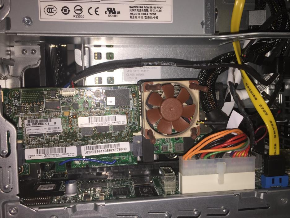

Ich gehöre seit kurzer Zeit zu dem Kreis der stolzen Besitzer eines Micro-Servers.
Bei der Anschaffung war mir raid5 wichtig, also musste ein zusätzlicher Controller angeschafft werden. Ich habe mich für den P420 entschieden.
Um das das Hitzeproblem in den Griff zu bekommen habe ich einen Noctua Lüfter gewählt, da mich diese Lüfter bislang in der Qualität und dem mitgelieferten Zubehör überzeugt haben.
Einige in diesem Forum haben am P420 einen Lüfter mit Kabelbinder befestigt. Aber mal ganz ehrlich, ich kaufe doch keinen Controller für 300,--€ und befestige dann einen Lüfter mit Kabelbinder? Für mich war schnell klar, es muss eine andere Lösung her.
Eine kurze Recherche im Web brachte mich auf die geniale Lösung: Mounting brackets aus dem 3D Drucker
Mit dieser Lösung läuft der Controller bei ziemlich konstanten 48* Celsius :coffee::)
Hier der Link zu meiner Recherche: http://www.thingiverse.com/thing:1284618

verstehe ich das richtig: einfach runterladen und drucken (lassen) ? ich hab sowas noch nie gemacht...
@tcg
Hi,
habe die Druckdatei runtergeladen und an einen 3D-Druckdienstleister gegeben. Hat mich ca. 30,-- € gekostet, aber das war es mir wert. :d
