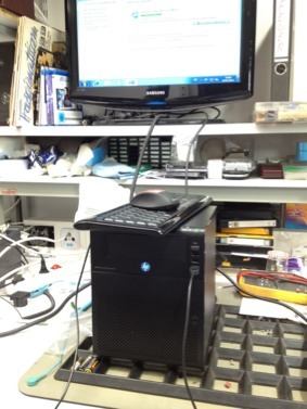

Und mal wieder einen verwurstet ;)
- Via iPhone App -
