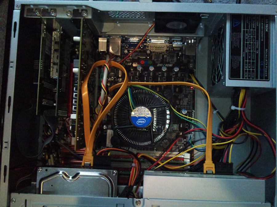

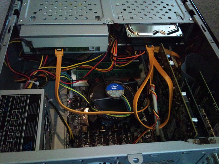

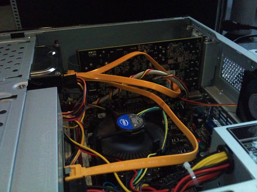

Meiner ist jetzt soweit fertig, allerdings stören mich noch zwei Sachen.
Das größte Problem ist der bescheidene Lüfter, der bei der CPU mitgeliefert wurde ...
Laut wie noch was und ich wollte fragen, was für einer da zu empfehlen wäre?
CPU: Intel® Core™ i3-530 Prozessor 2x 2933 MHz
Die Frage ist für mich, ob der Lüfter von oben Luft ziehen soll, oder von der Seite.
Hier ein paar Bilder
Dann die andere Frage ... kennt wer eine gute 1TB Platte, die nicht ratter, also schön still ist?

Wo soll denn die warme Luft hin? die geht doch voll hinter die Alu-Frontblende.
