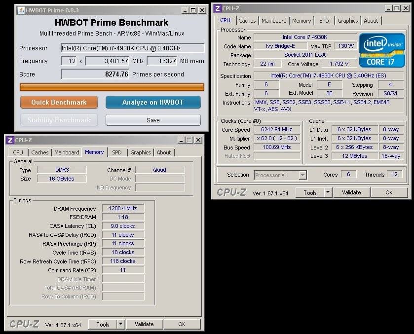

Hat jemand einen Plan, wie man HWBot Prime bencht? :fresse:
Ich habe es gestern mit neuer CPU versucht.
XP - 6100MHz 4930K = 7600 Punkte
W7 - 6100MHz 4930K = 7880 Punkte
Eigentlich müsste ich irgendwo zwischen 8200-8300 Punkte landen. Habe aber KEINE Ahnung, was da abgeht und wie das gehen soll :fresse:
Habe gestern ewig rumprobiert, Einstellungen am OS, RAM Settings etc. aber nix half. Der Score im Win7 war immer recht konstant (bis auf die übliche 100 Punkte Schwankung).
Ich will hier keine geheimen Tweaks erfragen, nur wie man eine durchschnittliche Performance erreicht :fresse2:
DU musst das hier drauf machen https://jdk8.java.net/download.html + WIN7 64bit.
Auch den RUN mehrmals machen, der erste ist oft der langsamste.

Java habe ich installiert, sonst kann ich die .jar gar nicht öffnen ;)
Win7 habe ich auch verwendet mit classic Theme und den Run habe ich gefühlt 100mal gemacht mit gleichen Settings :fresse:
Aber vielleicht ist der Java Installer ja noch ein anderer, als ich nutze und vielleicht liegt da der Hund begraben.
Werde ich mal versuchen!
Auf jeden Fall sagen alle, dass Win XP besser sein soll... aber im Win7 sollte ich bei 6200 zumindest über 8200 Punkte kommen...
Ich versuche es einfach noch 100mal :d
Danke Dir!
Also meinste ich habe nur die 32bit Java installiert?
Das muss ich mal checken...
Und es sind 16Gb installiert :fresse:
Danke! Werde ich nachher gleich mal testen! :wink:
Nicht unbedingt
Ich hatte auch normal den Jawa gezogen und der Benchmark lief
Nur fehlten mir im vergleich zu andern bei gleichem Takt nee menge Punkte
Erst nachdem ich das von mir verlinkte installiert habe passte es
Auffällig war nur das der Benchmark vorher nur 4gb anstatt 8gb angezeigt hat.
Jetzt zeigt er 8 an so wie es sein sollte
Bei Ü 50 war es genauso und er konnte das Prob auch so lösen
Wird dann sicher daran liegen.
Bei deinem HWPrime Score sind es ja 16Gb die angezeigt wurden.
Bei mir und Dancop sind es 4GB... also wird schon etwas daran liegen.
Ich hatte mir auf der letzten Session einfach den Java Installer von Dancop gezogen und dachte, das wäre erledigt.
Er hat bei 6250Mhz auch keine 8k Punkte, genau wie ich... also sind wir beide in die gleiche Falle getappt :fresse:
Danke für den Klasse Hinweis :wink:

Konnte die Nacht nochmal testen. Ist zwar von der Performance immer noch weit weg von den Top-Leuten, aber immerhin Durchschnitt :fresse:
