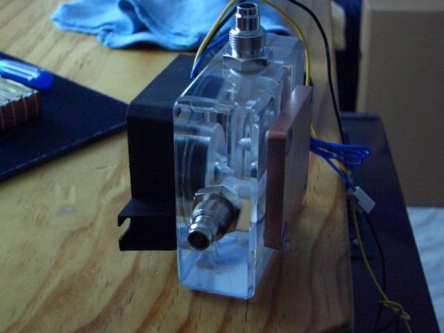

Shadow666 schrieb:
PHP:

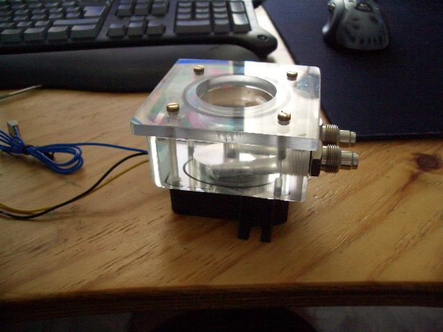

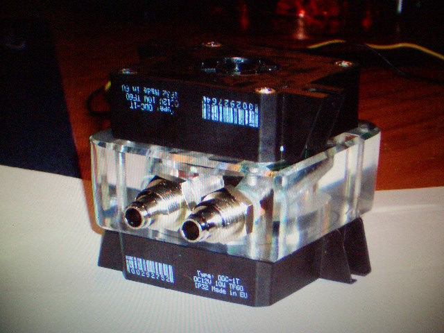

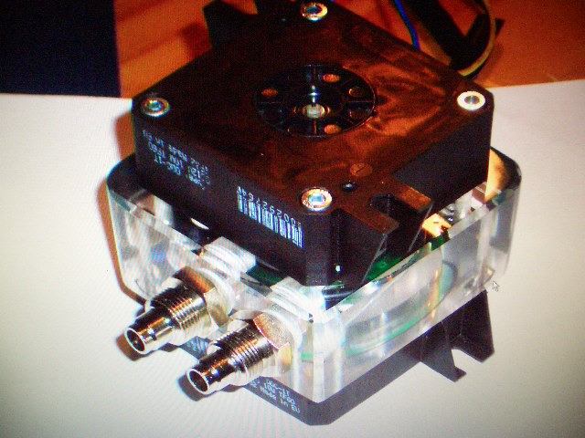

Hallo Leute mich werden wenige wenn überhaupt jemand kennen,ich habe auch einen Pumpendeckel gebaut.
Was haltet Ihr davon?
Was soll uns das jetzt sagen?
LOL DA sind die Bilder
Wow, sieht auf den ersten Blick ja super aus !! Hast Du Beziehungen zur CNC-Fertigung?
Nein das ist alles mit der Hand gemacht.Halt gute DEUTSCHE HANDARBEIT!!!
(Bandsäge-Schmirkelpappier-Standbohrmaschiene)
Und die geht zwar vieleicht nicht so gut(vieleicht auch doch)wie eure,aber dafür ist Sie kleiner. 77x77 klein.Es geht vieleicht auch noch 65x65 das ist dann aber eng. Und dann habe ich noch eine extra Plexi-Platte um dann nur 1 Pumpe mit Laing DDC Alphacool Ausgleichsbehälter laufen zu lassen. Das rockt auch schon besse wie eine originale.

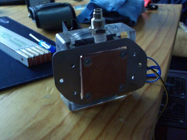

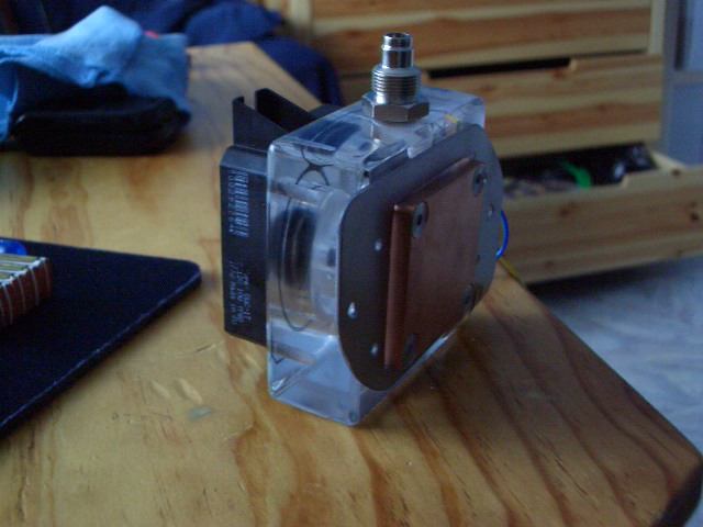

durch die vibrationen ist doch nach spätestens 2 wochen deine cpu im *****, da der die zerbröselt ist...
@Shadow666: Hast echt ausgefallene Ideen :bigok: . Warum auch nicht ;). Aber die DualLaing hast echt schön hinbekommen.
Die Pumpe auf dem Prozessor ist nice, aber das erste was ich gedacht habe war auch sofort "Vibrationen" und "kaputt".:shot:
