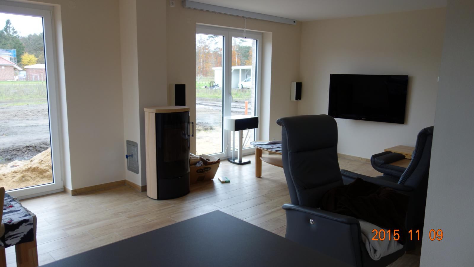

wir sind von unseren poleo auf jeden fall sehr begeistert. ein toller ofen mit einer schönen optik und einen großen feuerraum (inkl glas).
ich habe noch immer keine vernünftigen bilder gemacht. es ist ständig dunkel, so das man überhaupt nix sieht auf den bildern, bzw die bilder einfach schrott sind :) wird mal zeit für etwas sonne.
Ob man dafür die Wand aufstemmen muss, weiß ich nicht... War selbst überrascht. Aber anscheinend schon. Ist ja auch Glasewolle drum rum. Die "Kernbohrung" ist ein Schamottrohr :-) Das wurde mit speziellem Kit an den Schlot-Einsatz angebunden. Sobald das trocken ist, wird zugeputzt und gestrichen. VIEL Arbeit, aber es soll ja auch gut gemacht sein.
Hätte man da nicht einfach mit einem Kernbohrer ein loch machen können?
War auch was ich dachte. Aber man musste ja 40cm ins Mauerwerk. Und das Risiko, den Einsatz nicht zu treffen war wohl zu hoch
Wie hoch sind denn eure Räume payday? Sieht so niedrig aus oder täuscht das?
Aso, und Fenster 2,30?
muss dann ja wohl :)
2.00 meter fenster sind nun ja wirklich etwas lütt. wahrscheinlich irgendwas mit 220cm oder sowas wirds sein. müßte ich nachmessen.
besonders hoch ist das nun natürlich auch nicht. eine erhöhung des raumes macht für mich eher in einen bungalow sinn. im og passt ohne probleme ein 235 cm hoher schrank rein (man beachte, das man fast 2,5meter braucht wegen den aufrichten/kippen).
so gemessen: die durchgangshöhe bei offenen fenster ist gute 2,2meter. der ausschnitt ist 2,3meter hoch, so das darüber nochmal 25cm folgen. also normale höhe.
