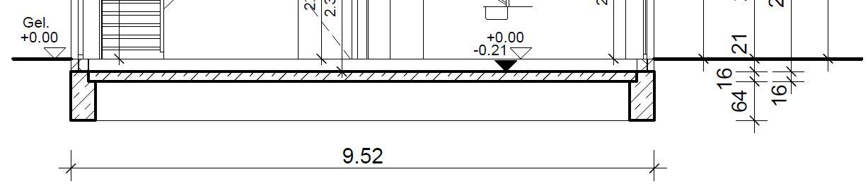

Beim Hausbau von unserem Nachbarn wurde heute die Dämmung der Bodenplatte gemacht. Da Viebrock kfw 40 baut Standard.
Wir hatten auch vor der Bauphase kurz überlegt die Bodenplatte zu dämmen aber schnell wieder verworfen ohne uns im Detail mit zu beschäftigen. Frage mich jetzt wie viel wirklich bringt.
Hmm bei uns ist auf der Bodenplatte ebenfalls Dämmung und da drauf der Estrich, ob das was bringt keine Ahnung unser reihenhaus ist auch nur KfW 55 glaub
Bei uns ist da auch eine Dämmung zwischen, das sollte doch normal sein?
Ja unter dem Estrich ist normal seit Jahren. Da steht aber noch Kein Haus:d also unter der Bodenplatte ist gemeint.
Was soll das bringen bei 60cm Bodenplatte, kann mir nicht vorstellen, dass das einen Nutzen hat
Überm Kies kommt bei uns eine dicke Folie, dann kommt Dämmung und dann kommt der Beton. War also schon 2014 so bei Viebrock.

@Nubert: 60 cm Bodenplatte? Du meinst bestimmt das Streifenfundament. Die Bodenplatte ist bei uns 16 cm dick. (Siehe Bild)
Die Platte in dem Blog ist schon bitterer Pfusch...

Kannst du diese Aussage auch begründen?

Oha,und was ist daran Pfusch? Das interessiert mich ja mal. Hier kommt ja in letzter Zeit fast jeden Tag irgendeiner in den Thread und weiß alles besser, ohne es zu begründen. Soviel Hin und Her, was gut ist oder auch nicht gibt es ja bald in keinem anderen Thread.

Nennen wirs halt nicht Pfusch sondern billigbau. Bisschen Dämmung in den unverdichteten Dreck legen ohne Frostschutzschicht, und dann unsinnige Noppenbahnen drauf (bei der Bauweise gehört sich eine gedämmte Randabstellung, kostet aber) , eine 12-16 cm Bodenplatte, was man nur macht wenn man auf Teufel komm raus 1000 Euro sparen will, eine mittige Bewehrungslage, da ist die Bodenplatte auch nicht steifer als die Untergelegte Noppenbahn und jedem Statiker kräuseln sich die Fußnägel, Rohrdurchführung mit Krepp umwickelt, statt einen Dichtring zu nehmen, aber wenigstens haben sie den Beton am Ende abgedeckt.
Ich wollte niemanden verprellen, der hier vlt mit der Firma gebaut hat, grade bei der Bodenplatte gibt regional große Unterschiede.

@jango, bevor du dich jetzt angegriffen fühlst, weil du auch 16 cm hast, du hast bewehrte Streifenfundamente, da ist das ein anderes Thema.
