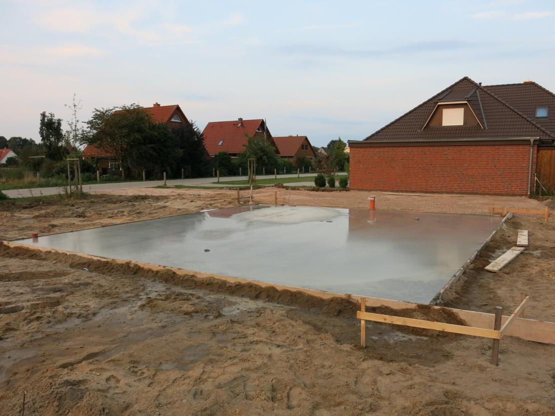

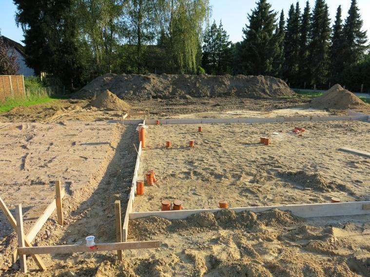

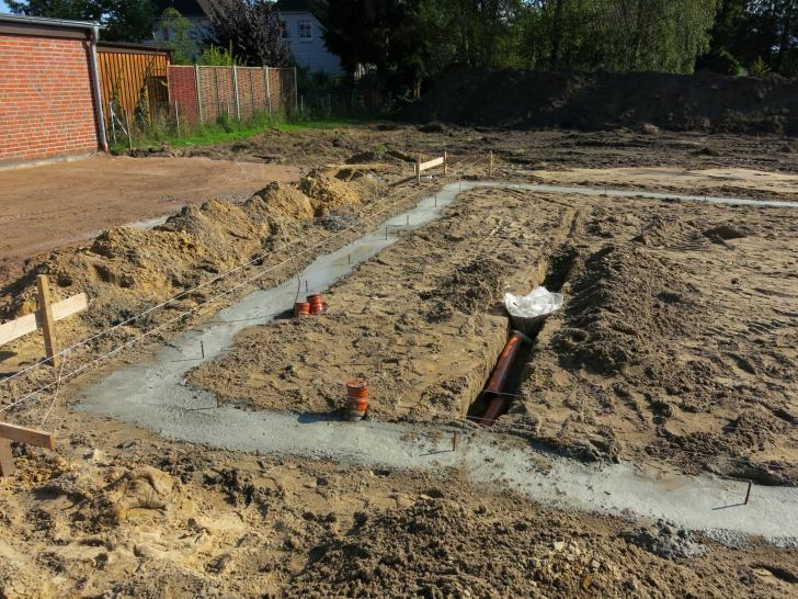

Habe noch mal die Bilder von der Entstehung unserer Bodenplatte raus gesucht. Unsere Bodenplatte liegt direkt auf dem Fundament und dem Füllsand auf.
Streifenfundamente

Einschalung
Bodenplatte
