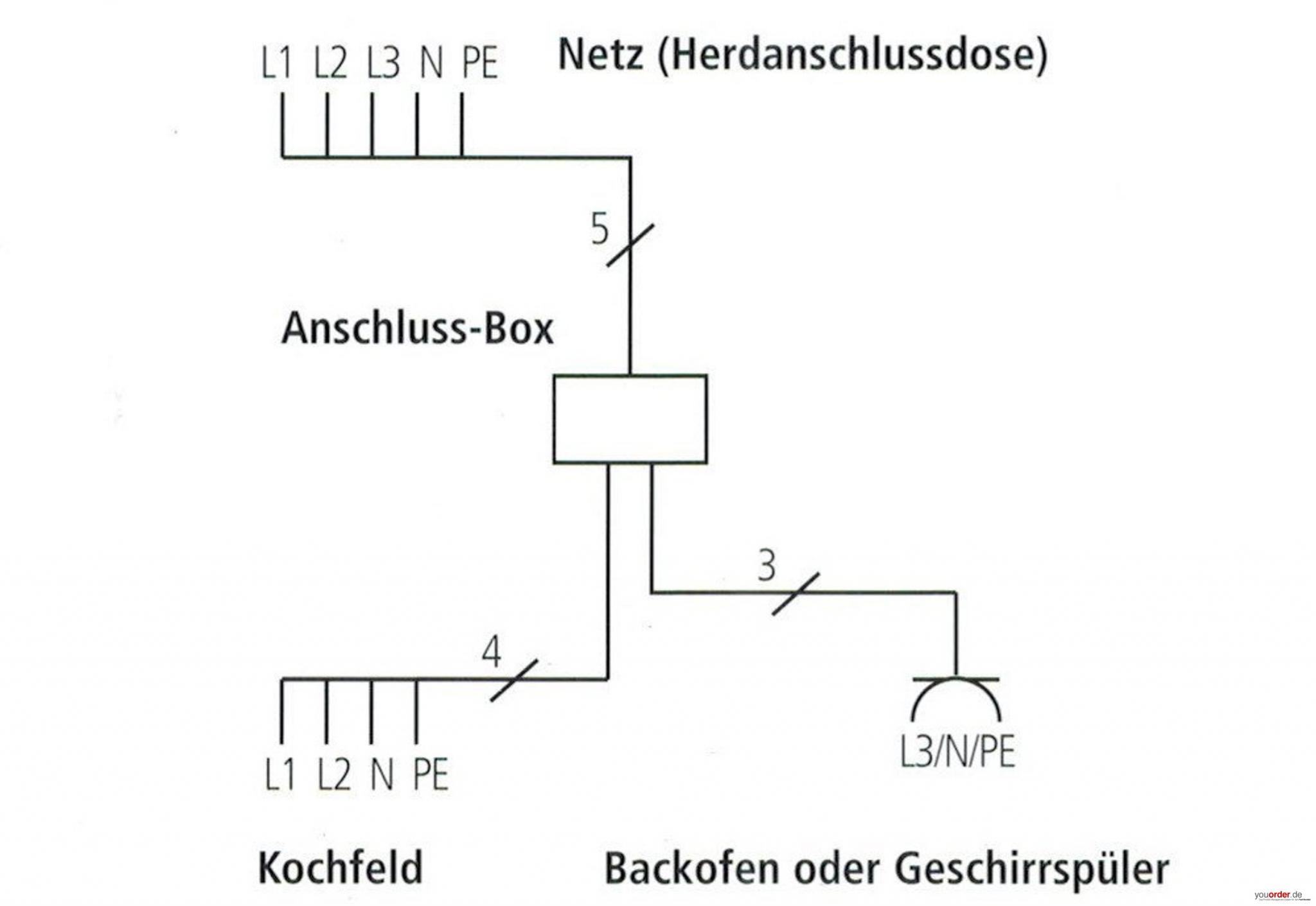

Sind solche Energieverteiler (3 Phasen rein, zwei Phasen + Schuko raus) für die Küche nach VDE erlaubt?
Haben in der Küche nur Herdanschluss und eine Steckdose. Da müssen Ceranfeld, Spülmaschine und separater Ofen dran..
Wie wäre es mit einer präzisen Frage?
Kurze Beschreibung was bereits vorhanden ist, wie abgesichert und was hat man vor?
Wenn da Sicherungen (und bei dem vermuteten Anlagenalter ein FI) drin sind hat kaum jemand was dagegen. Aber 2 Phasen klingt schonwieder nach einer Abenteuerschaltung.
An der Wand ist eine Anschlussdose für den Herd. Drei Phasen, alle einzeln abgesichert. Ist ein Neubau aus 2018.
Aktuell hängt da das Ceranfeld dran, mit allen drei Phasen über das normale Herdanschlusskabel (3 Phasen + Masse + Erde).
Der Ofen ist autark und hat Schuko, Leistungsaufnahme maximal 2,4 kW.
Dann haben wir noch die Spülmaschine mit 2 kW Anschlussleistung.
Der Architekt hat in der Küche leider nur eine normale Steckdose unterhalb der Arbeitsplatte geplant, auch einzeln abgesichert. Die liegt neben der Spüle und da ist die SpüMa dran.
Der Backofen ist derzeit an einer Steckdose oberhalb der Arbeitsplatte. Das ist nicht praktikabel (Steckdose steht nicht zur Verfügung, Tisch kann nicht bis an die Wand usw..).
Ofen + SpüMa an die eine Steckdose neben der Spüle ist natürlich keine Option.
Im Handel gibt es Energieverteiler. Auf einer Seite die drei Phasen + Masse + Erde für Herdanschluss an der Wand, auf der anderen zwei Phasen + Masse + Erde für Ceranfeld und Schuko für den Ofen.
Beispiel: Power Splitter Induktion
Ist sowas im Grunde "Pfusch" oder technisch in Ordnung?

Das Kochfeld kannst du auch mit 2 Phasen betreiben. Kneif doch einfach den schuko Stecker vom backofen ab und Klemm den auf die 3. Phase.

Schuko abschneiden und direkt anklemmen hat folgendes problem:
Ich muss die Kabel in der Anschlussdose der Wand zwischenfummeln oder ich muss das Herdkabel aufschneiden und mit Klemmen zusammenstecken.. halte ich bei 400V nicht für sinnvoll.
Der fertige Verteiler hat den Vorteil, dass diese ganzen Verbindungen schon korrekt hergestellt sind, in geschützter Box (ist immerhin die Küche).
Fünf Kabel in die Wand, vier in den Herd und ab dafür.
Ich bin kein Elektriker. Die Kabel mit Endhülsen korrekt an die vorhandenen klemmen Schrauben ist keine Kunst, wenn man vorsichtig und bedacht vorgeht. irgendwelche Klemmen und offene Kabel dazwischen will ich aber vermeiden.

fazit: irgendeinen tot muss man nun sterben und 2 geräte zusammen anschließen, welche dann so nicht mehr zusammen voll laufen dürfen. der beste vorschlag kam von kpax, indem man nun eins der geräte auf eine der 3 phasen vom herd packt. ich würde die spülmaschine da dranpacken, da ich so herd+ofen gleichzeitig voll nutzen kann, während herd voll + spülmaschine eher unwahrscheinlich ist.
irgendwelche bastellösungen mit kabel durchschneiden und sonstige scherze tun nicht not. kauf dir sowas hier ( as - Schwabe 45012 Schutzkontaktkupplung PVC 230 V Schwarz IP20 kaufen!! ) und schließe das mit nen stück kabel an die vorhandene installation ran. wenn die wohnung nicht dein eigentum ist, melde die fehlende dose den vermieter, der das erledigen muss. weiterhin hat er selber ein interesse daran, das dort eine weitere abgesicherte steckdose hinkommt, da der nächste mieter die gleiche kacke wieder hat.

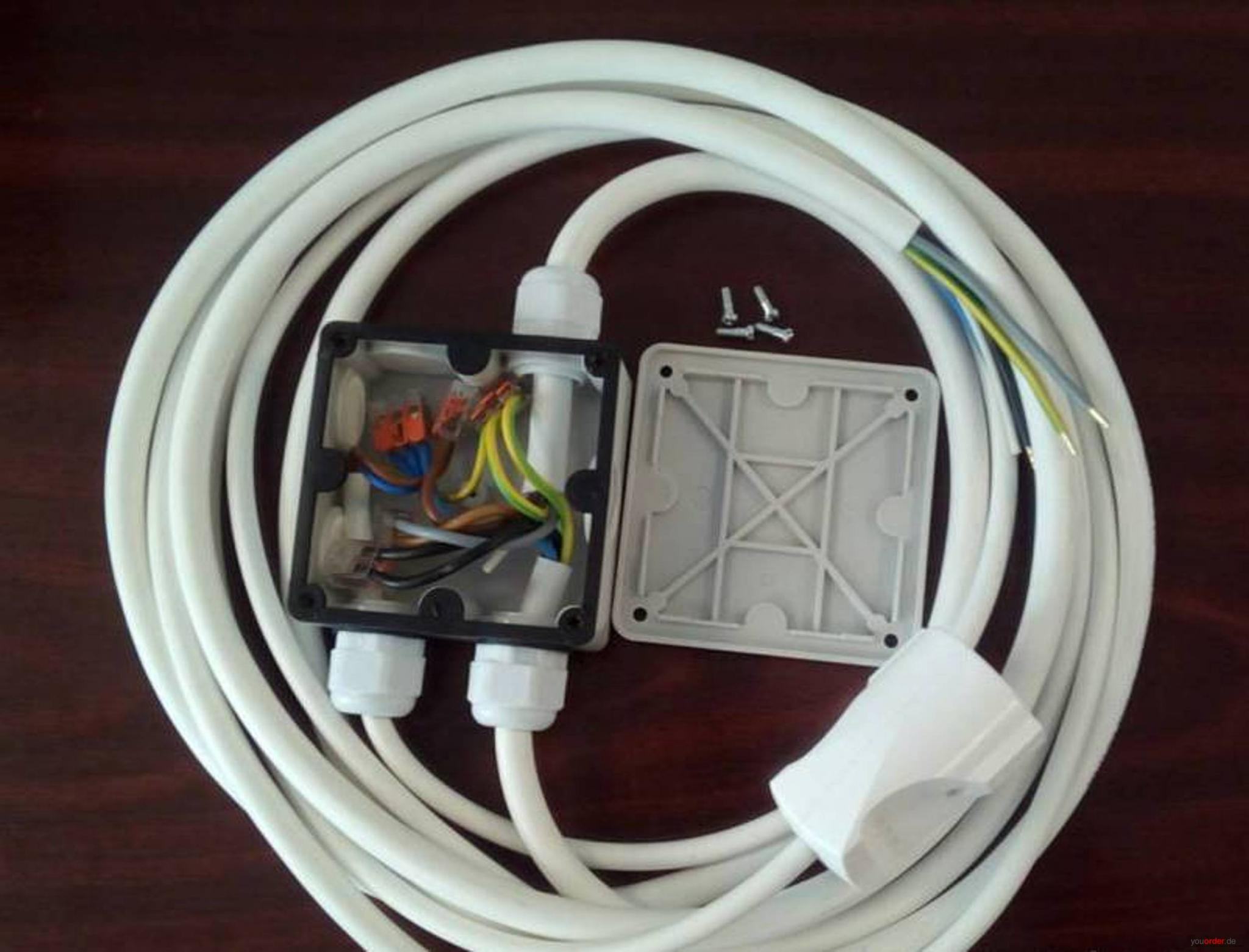

Wie wäre es, sich seinen eigenen "Powersplitter" (was für ein neumodisches Wort für eine simple Abzweigdose) zu bauen? Dann erspart man sich Planungen im Maßstab des Manhattan Projekts und die Baufirma/Elektriker müssen auch nicht vor dem Tribunal in Den Haag stehen
So könnte man das z.B machen (Zeitaufwand würd ich mal mit 2 Stunden ansetzen, Kosten mit ~20€)
Genau das Ding gibt's doch für 30€ fertig. Meine Grundfrage war, ob das üblich ist, oder jeder Elektriker (wenn er es sieht) sie Hände über dem Kopf zusammen schlägt..
Da wirst du wahrscheinlich von 10 befragten Elektrikern 20 verschiedene Antworten bekommen. In unseren Breiten ist das durchaus üblich und für einen Menschen der mit Messer und Gabel essen kann auch kein Problem selbst anzuschließen. Hab ich selbst auch gemacht, das basteln an der Dose hat richtig spaß gemacht. :d Und im Gegensatz zu den fragwürdigen Powersplittern um über 100€ weiß man dann auch welche Komponenten in der Dose verbaut sind, vor allem an den Klemmen wird gerne gespart und selbst gebaut können dich die Wago Klemmen qualitätsmäßig überleben.
