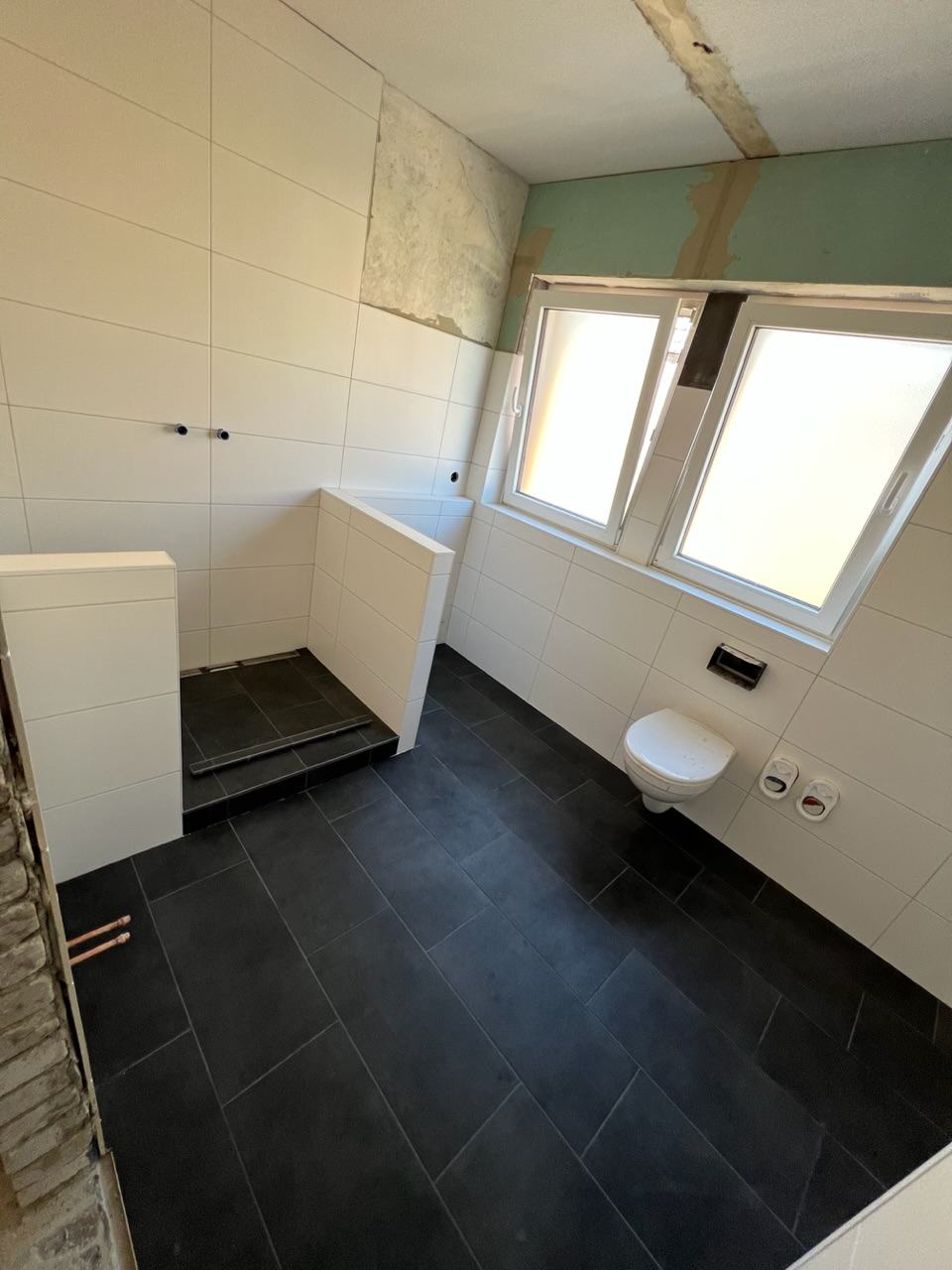

Das Badezimmer wird so langsam. Morgen Silikon, ab Montag kommt der Maler. Das WC ist natürlich nur ein Bauklo...
Nope. Alle Wände sind voll belegt. Der Raum ist kleiner als er aussieht. Der Platz in der Ecke ist für die Waschmaschine. Bis auf die Präsentation beim reinkommen ist die Position doch ok. Das Bad ist für 1 Person gleichzeitig ausgelegt. Am Ende soll ein Bad ach praktisch sein.
Das Fenster ist mit Milchglas versehen, da ist nix mit rausgucken. Außerdem sieht man dann nur unser jetziges Badfenster, also nicht so top :bigok:
