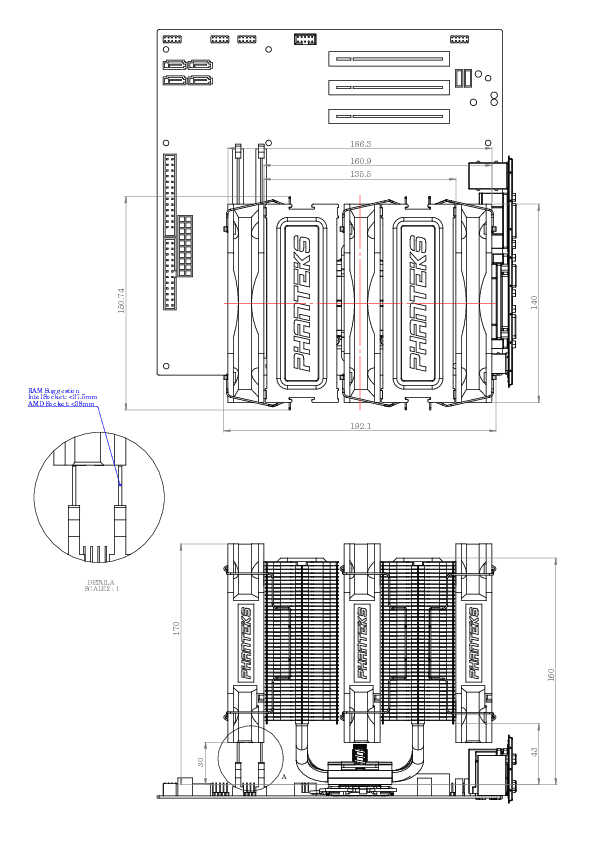

Hier mal ein bild das ich von Phanteks support zugeschickt bekommen habe:
Meine persönliche Anfrage war:
Kühler: Phanteks PH-TC14PE
Mobo: Rampage 4 Extreme
RAM: Corsair Dominator Quad-kit (low finns)
Antwort vom support:
Thanks for having interest in our products. We normally advice users to use a low profile memory in order to use our cooler. See a detailed image of our cooler:
(siehe oben)
It should be a tight fit, and you can always setup the fan a bit higher so the memory will fit. Should you cut the bottom fin, it won’t have any effect on the loudness. Performance wise, a little. We do not recommend it though even our cooler will still be superior. (letzter Satz kam auf Anfrage meinerseits)
Hope to have you informed sufficiently.
Best,
Phanteks Team
Also ein schwächelndes ja sozusagen :d
ACHTUNG! die Dominator GT's sind ~5,3mm(komplett) bzw ~4,6m(ohne den teil in den ramslot's) hoch. Da ich den kühler erst nach der anfrage kaufen wollte, kann ich nun nicht sagen wie es mit der (höheren) installation des äußeren Lüfters aussieht. entsprechendes werde ich nachreichen

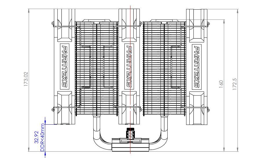

UPDATE VOM 28.06.12-------------------------------------------------------------------------------
Ich habe (wieder auf Anfrage) ein weiteres Bild vom Phanteks support bekommen, das wohl jede Frage nach Kompatibilitäten mit diesem Kühler klären kann.
hoffe ich konnte euch helfen :)
