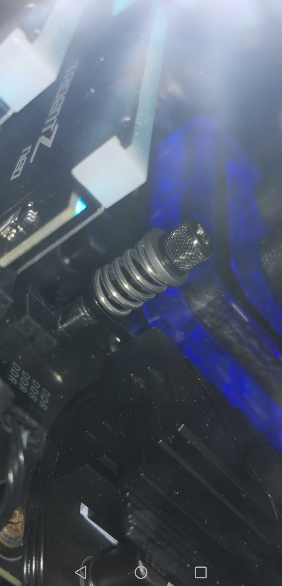

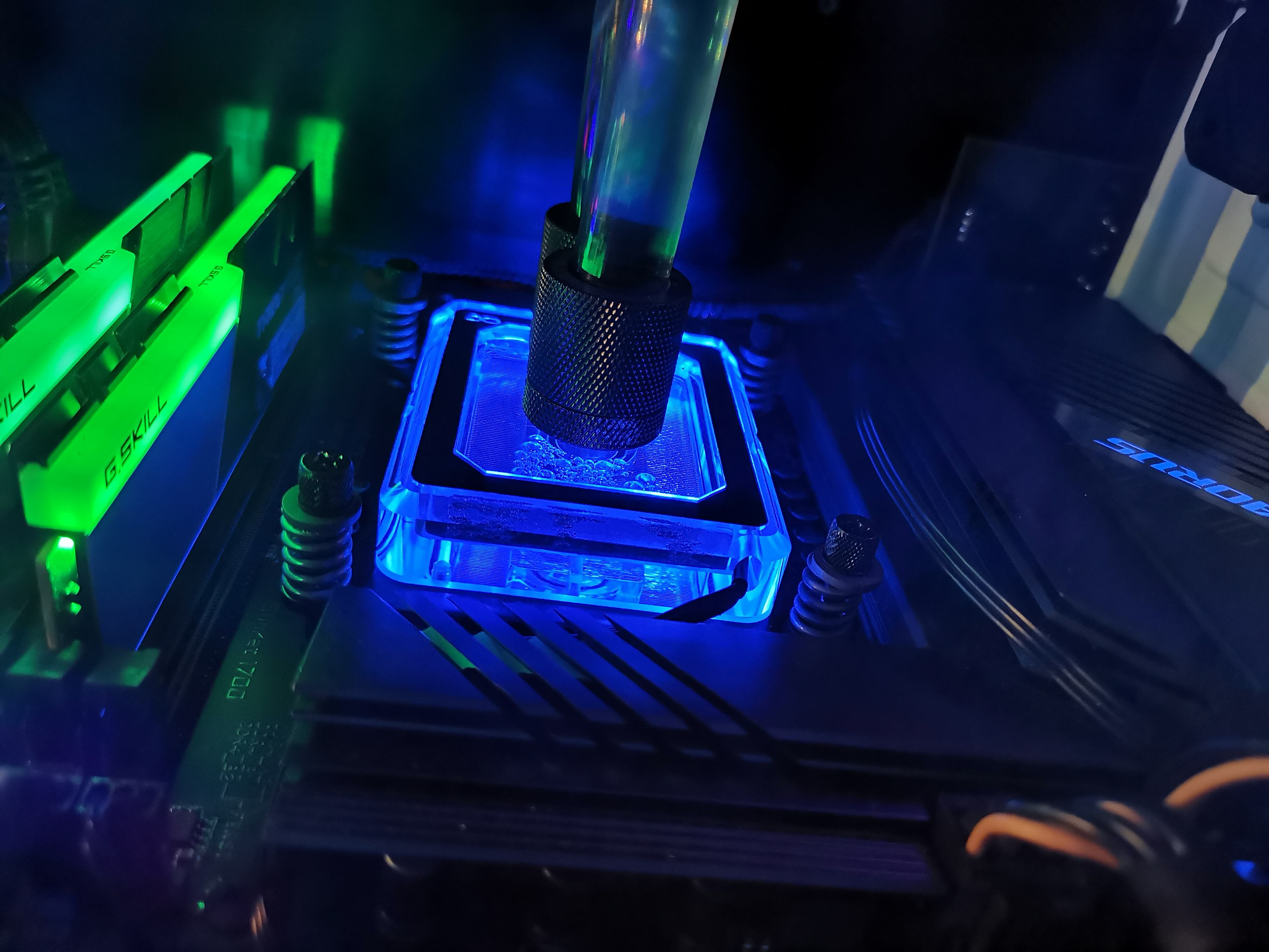

Hab die gewinde Hülsen genommen und das grössere gewinde davon getrennt, dann drauf geschraubt mit dem plastik Scheiben vom xpx pro. Dann die Schrauben von der am4 halterung genommen und gekürzt auf 29.5mm.
Die federn hab ich vom heatkiller umbauset genommen mit Unterlegscheiben und dann montiert. Kann gern auch mal Bilder davon machen. Bin echt happy was die Leistung an geht.

Ich mach morgen mal im hellen Bilder. Da sieht man die schrauben Ansätze an der backplate besser.

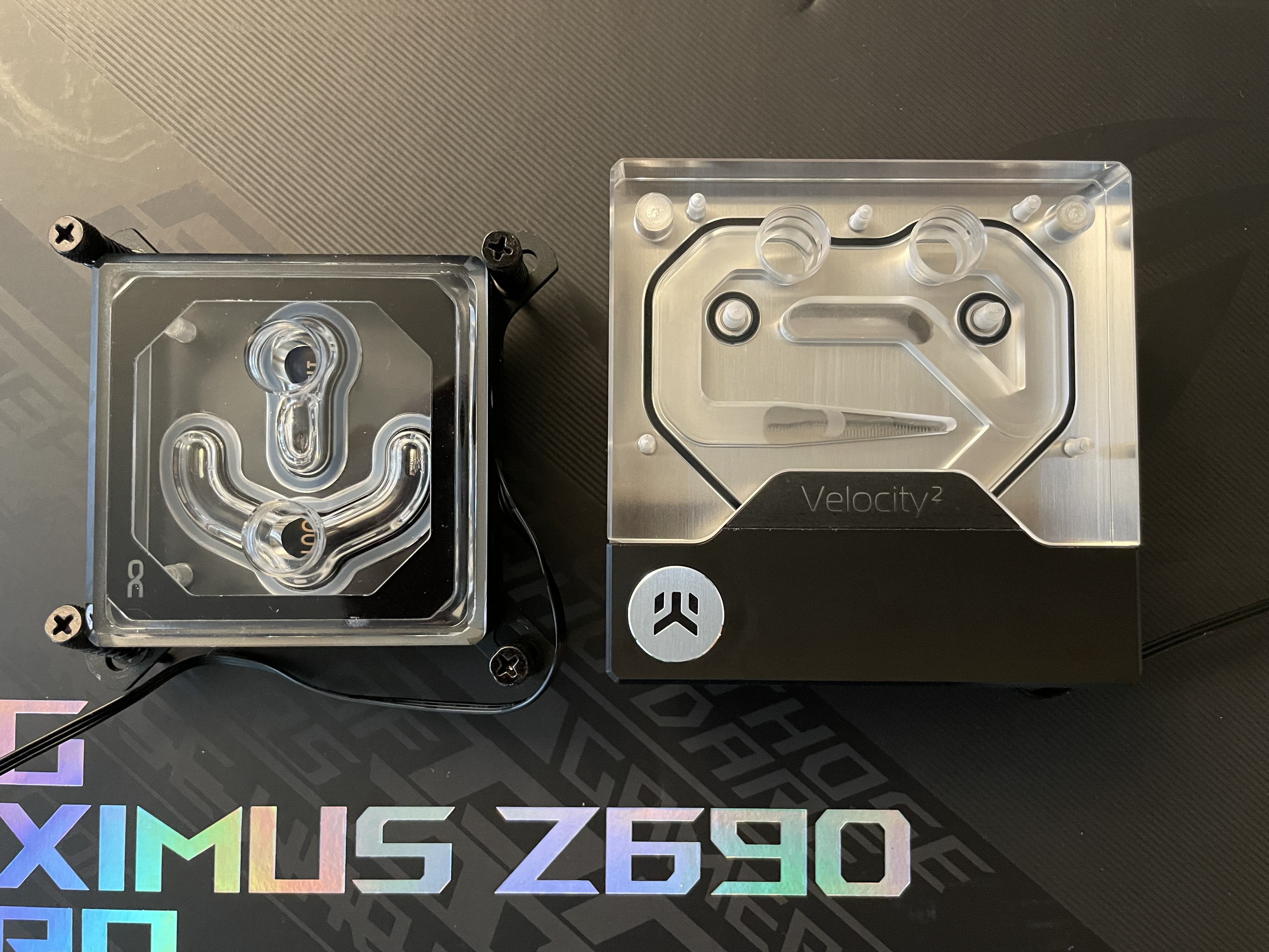

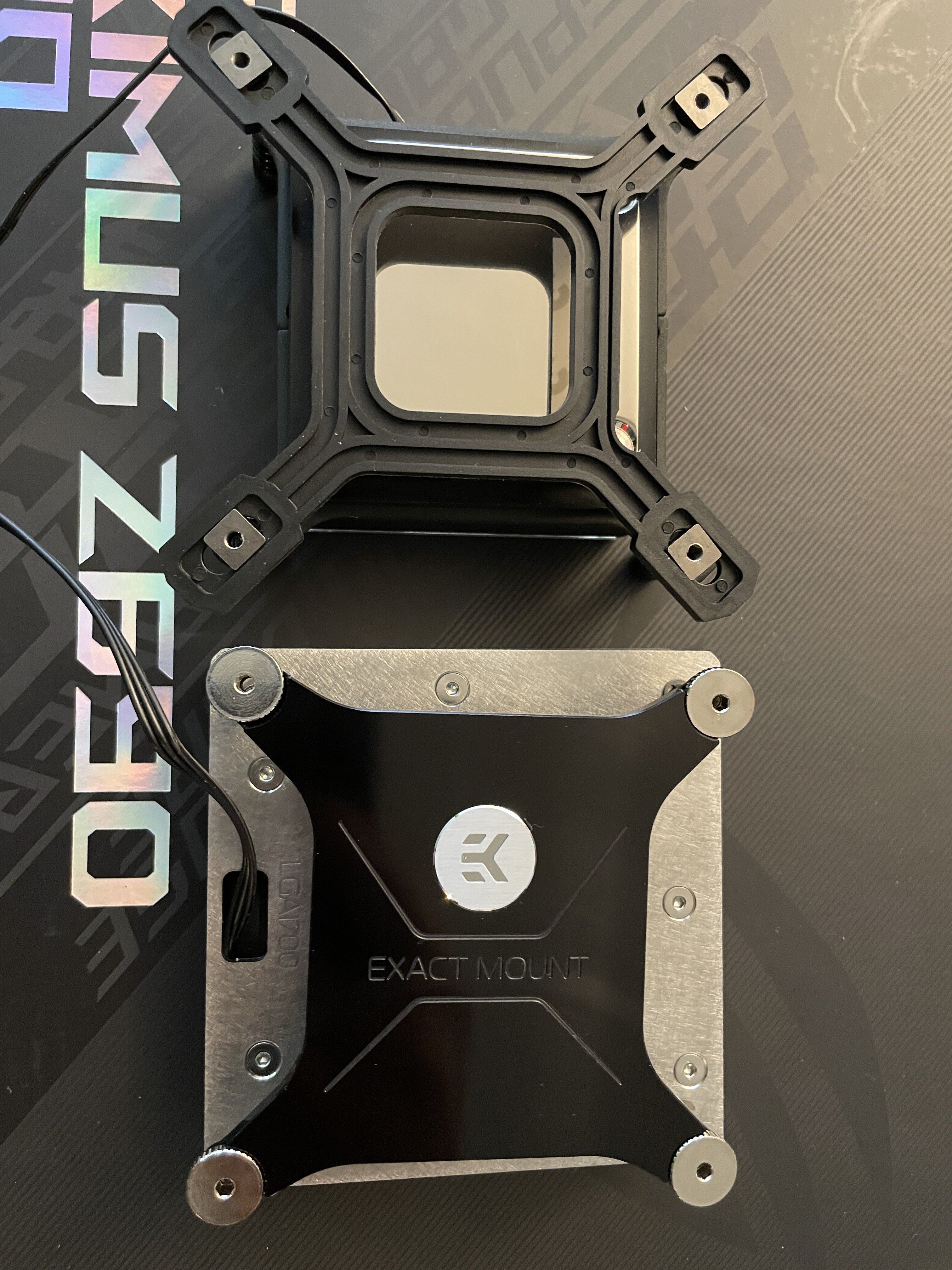

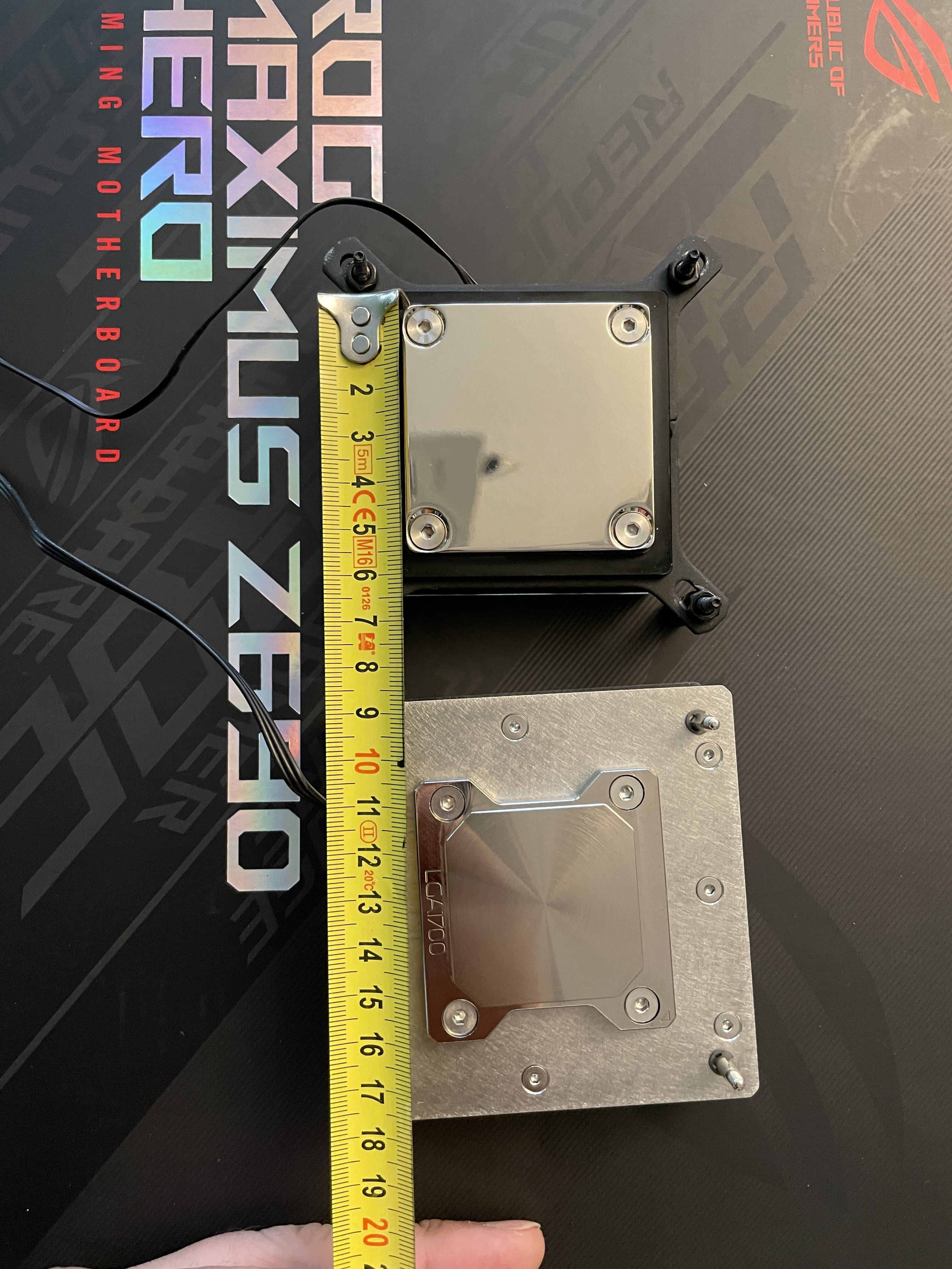

Meiner ist Heute gekommen , direkt von EK hier zum vergleich mein nur 2 Tage benutzter von AC

Beim Velocity² musst du dich anscheinend für AMD oder Intel entscheiden. Bei einem Wechel wird ein Neukauf fällig, da sich sich die Halterung nicht austauschen lässt, um den eigentlichen Kühler auf einen anderen Sockel umzurüsten. Zusätzlich ist er im Sockelbereich sehr ausladend, da könnte u.U. bei manchen Mainboards zum Problem werden. Optisch sieht er gut aus und bringt auch eine Beleuchtungsmöglichkeit mit.
Kann man es irgendwie vorher prüfen bzw. vermeiden? Ich habe ein Asus Z690-TUF-Board (DDR4) und möchte natürlich nicht, dass mit dem Board etwas passiert :d
@LeGoLaZz
Ich kann dir nur eine Einschätzung anhand von Bildmaterial geben. Ich würde sagen, der Kühler bleibt oberhalb der Kondensatoren und ist kompatibel mit deinem Board.
