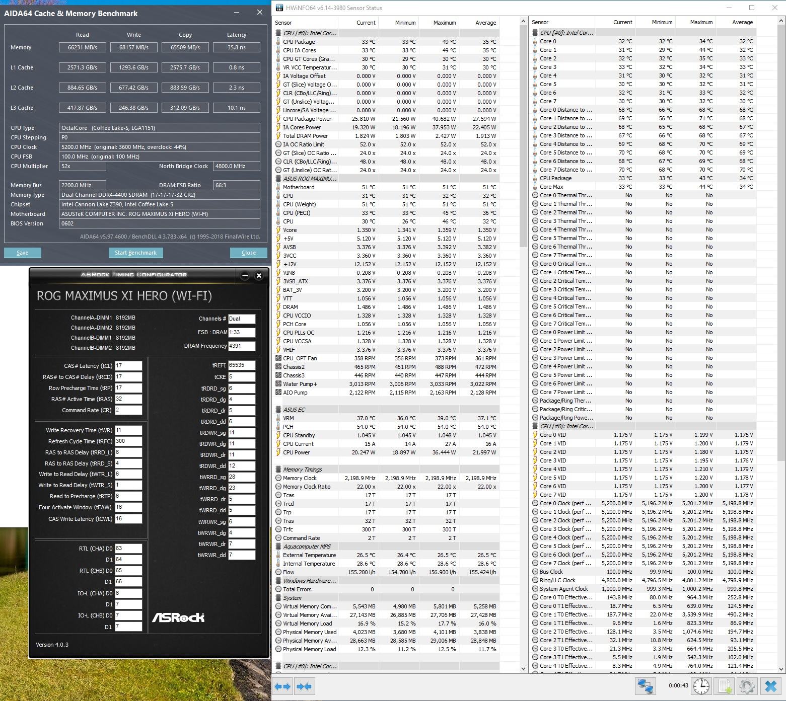

63/63/64/65 6/6/6/6 läuft nicht bei dir?
_dr Werte kannst du ausnullen. Die haben nur bei Dual Rank Modulen einen Effekt.
Also 61 61 63 63 6 6 6 6 ging bei mir auch nicht even

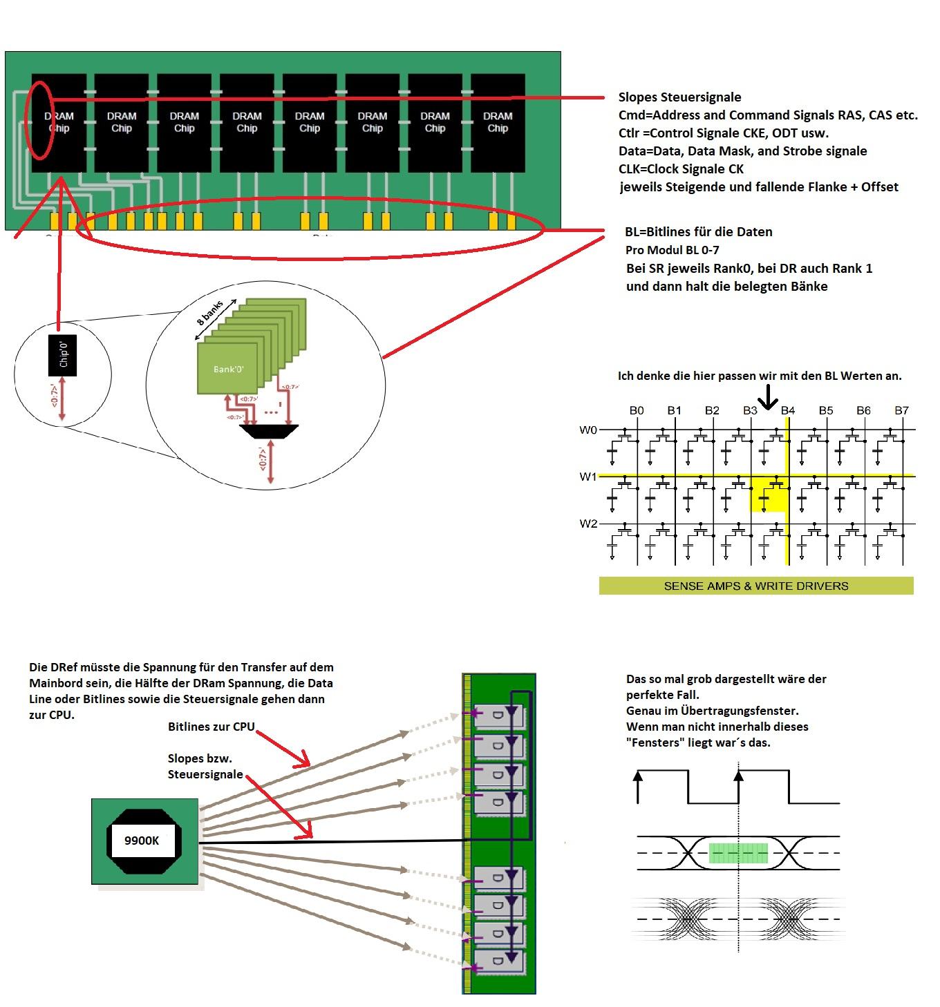

Aber die Bitline´s bekomme ich nur bei 4300 bis jetzt sinnvoll wirklich gefixed, die scheinen sich unter Last leicht zu verschieben da liegt zwischen GSat und Code 00 manchmal nur ein Reboot

Ich hatte das mal als Bild gemacht wo ma rumfummeln, aber die Bitline´s das lohnt echt nicht, alleine der Zeitaufwand.
