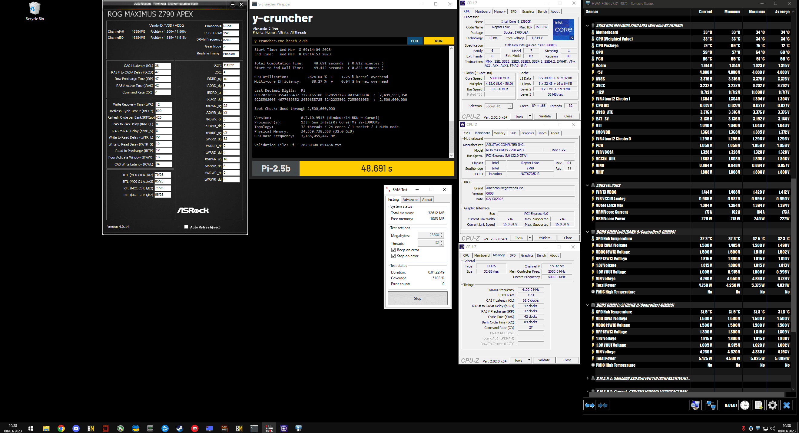

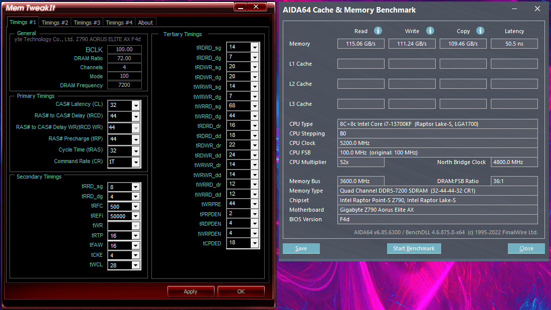

Um 7200 auf dem Board richtig stable zu bekommen (y-cruncher vst) ist meiner Erfahrung nach schon einiges an Fummellei nötig.
Hab das besagte Board und ein 6400 Gskill A-Die Kit. Wenn du Hilfe brauchst, ich kanns versuchen :)

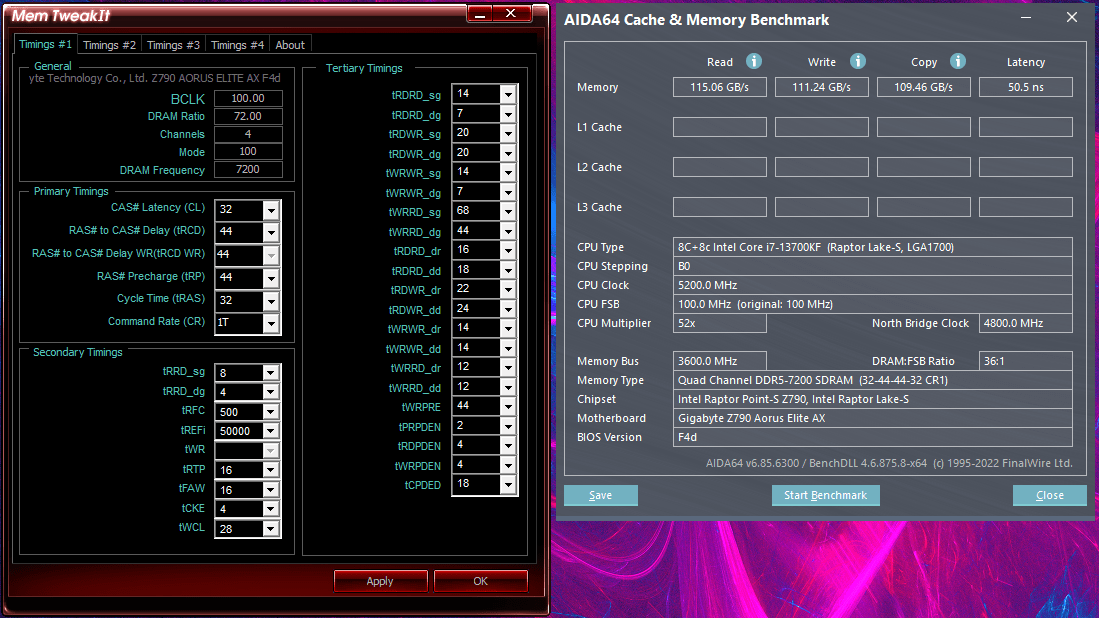

Finde es trotzdem komisch, dass mehr als 6600 bei dir nicht gehen.
Wir haben ja das gleiche Board, da müssten wir doch was machen können.
Gut, dann haben wir keine Schuld :ROFLMAO:
Mit dem F4d BIOS bekomm ich 7200 nicht mehr stable, auf F3 gingen 7400.
Hattest du nach dem Update Probleme oder machts bei dir keinen Unterschied?
Mehr Spannung hat mich auch nicht weitergebracht, werde später wieder auf F3 zurück gehen müssen.

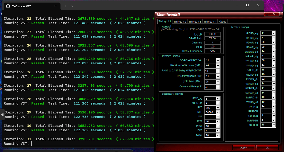

Definiere stabil, also richtig Y-Cruncher VST stable?
Mit F4d sind 7200 kein Problem, mehr hab ich noch nicht getestet und hab ich auch mit anderen Bios Versionen eher nicht stabil bekommen.
Karhu, TM5 etc. sind kein Problem, aber VST...
Welche Spannungen hast du denn aktuell?
Kann dir da aber denke ich helfen, weil ich auch ein paar Spannungen ändern musste.
Hab es aber erst nicht aufs Bios geschoben und muss auch nicht daran liegen.

Ich hab zu dem Zeitpunkt eh soviel am System geändert...

Mit stable meine ich Games table und 5000% karhu.
Mit F4D kann ich nicht mal booten bei gleichen Spannungen. Nur bis 7000.
Spannungen: SA 1.25V, vdd 1.42 vddq 1.41, Mc 1.42v vddqtx 1.4 v

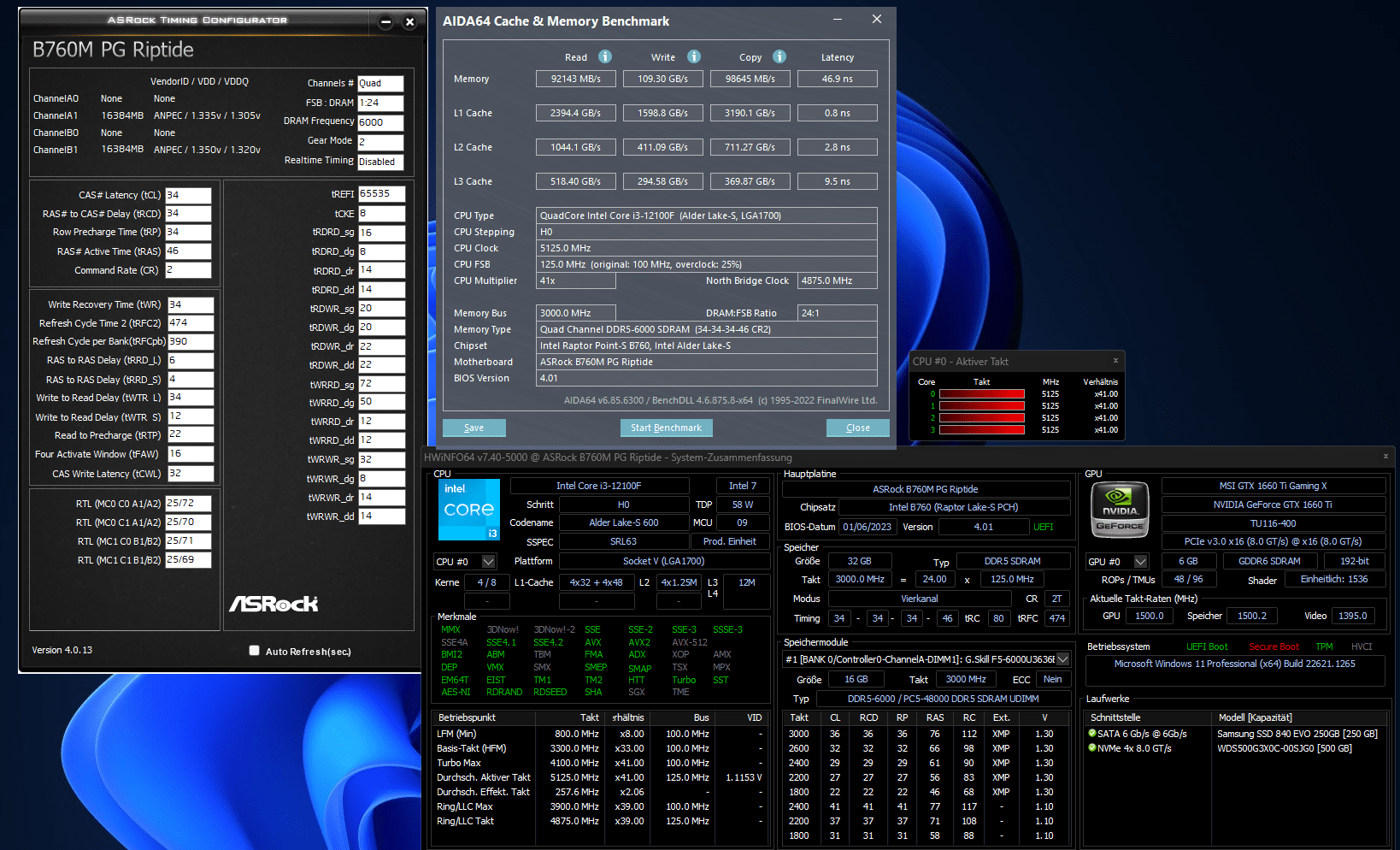

Habe mich mal an meinem daily Ram setting versucht, fand DDR4 bdie nicht so zickig wie DDR5 adie aber durch die vielen Ergebnisse hier im Forum und auf YT habe ich mir was zusammengebastelt, irgendwelche Verbesserungsvorschlaege?
geht trfc2 nicht niedriger ? - und mach mal 10k karhu , der spuckt ab ~5700-6400 oft noch mal nen error das ist wie dieses 400% error ding xD :)

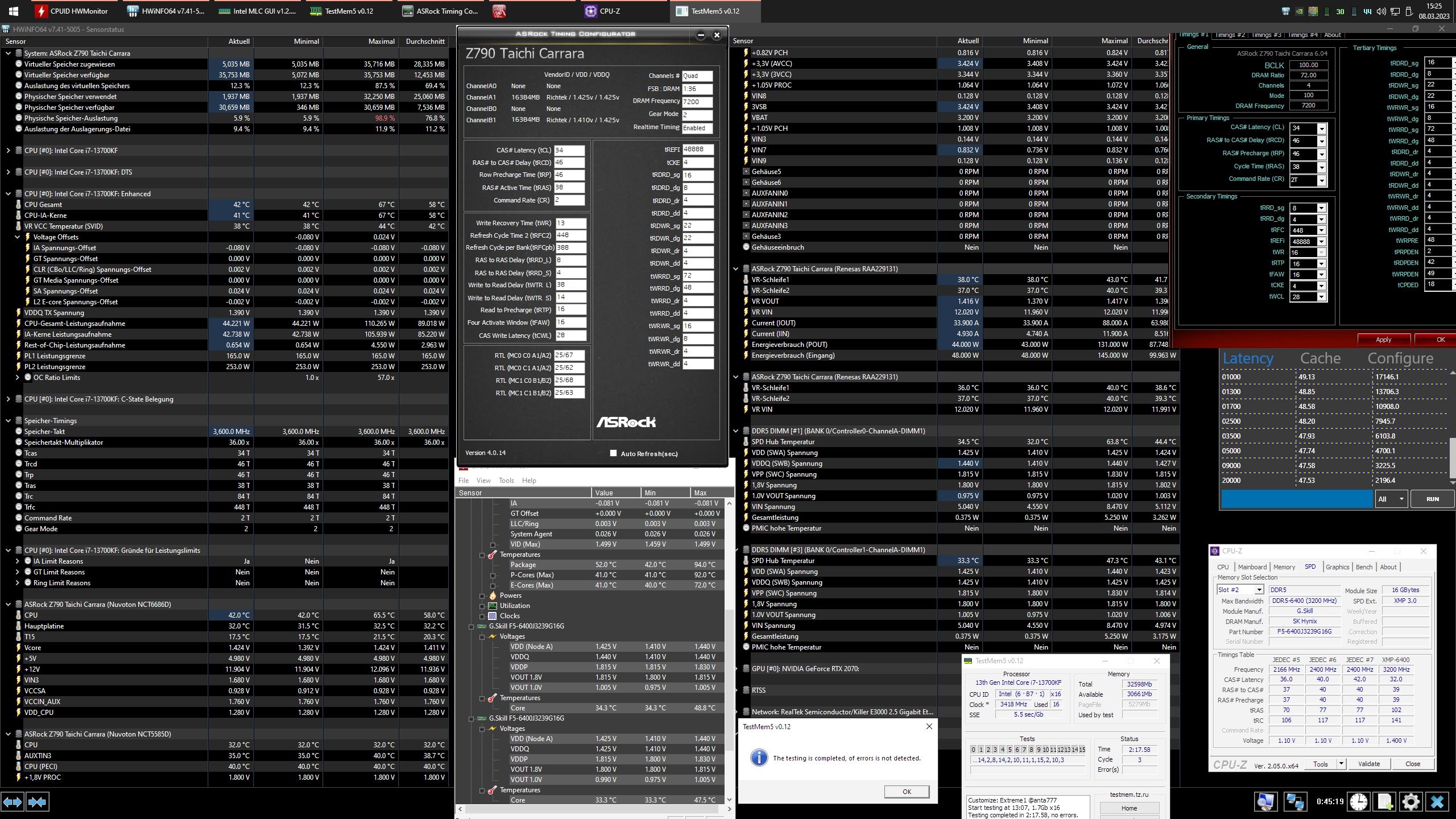

AIDA64.cachemem.i7.13700KF.5.7GHZ.CL-34-46-46-38-2T.gear2.7200MHZ.2023.#2.savemode.png

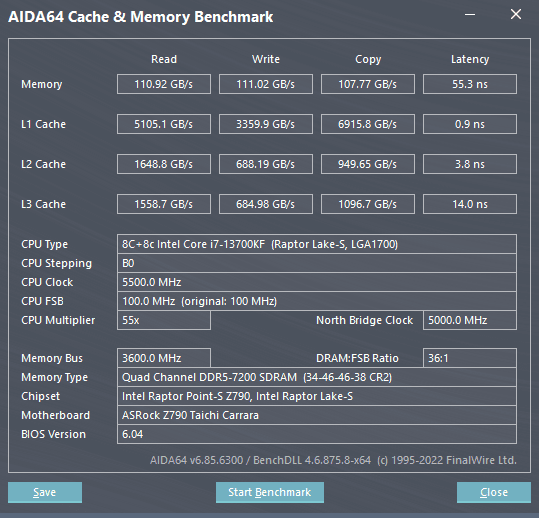

Ich hab die 7200 nochmal durch den Memtest gedonnert. Das bleibt jetzt auch so erstmal im Alltag und gehe aus Jucks dann direkt auf 7600 Kurs mit leicht erhöhten Spannungen. Zimmertemperatur etwa 24°C, Gehäuse zu etc.pp..
Leider macht mir das ASRock BIOS noch ein paar Probleme bzw. hat noch Eigenarten bei bestimmten Werten und Sensorik wo mir das Verständnis fehlt. Der twR Wert welcher ja eigentlich nicht existiert sollte tatsächlich eingetragen werden weil keine tRWPRE vorhanden ist im BIOS. Ich geh stark davon aus dieser ähnlich wie die tRC dann per Formel weitergegeben wird.
PS: Frage noch an die Window 11 Nutzer, macht es wirklich Sinn zu wechseln von 10 ? Ich hab zwar 240hz im IDLE und Windows 10 stark debloatet, dennoch deutlich bessere Latenzen im savemode, das stört mich etwas.
10 oder 11... geschmackssache. Das was AIDA da misst ist eh die Idle Latenz. Wenn mal Last drauf ist und der Speichercontroller umsortieren kann sieht die Welt ganz anders aus.
tRTP kriegst ned runter auf 12 oder so?
