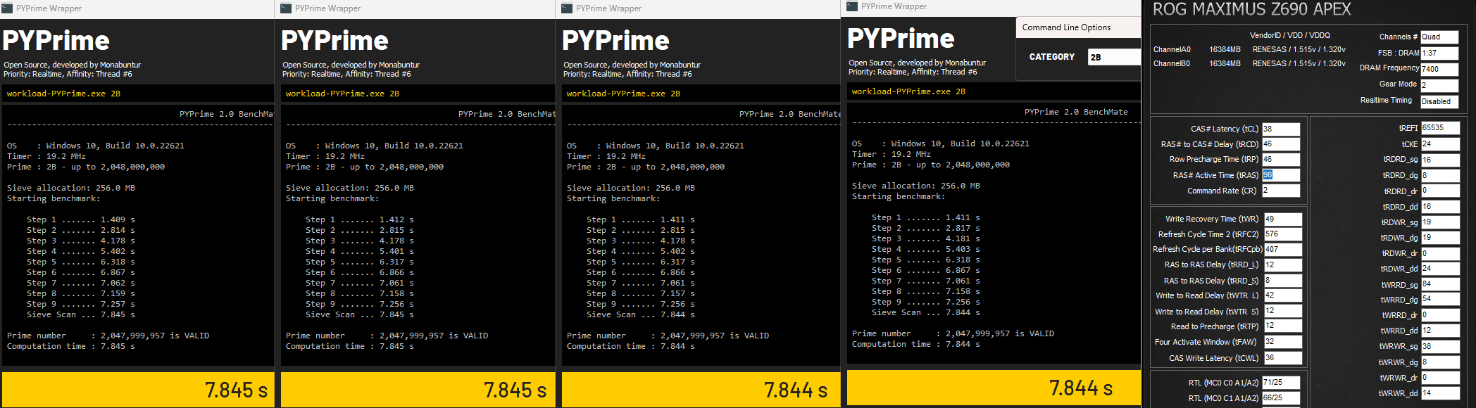

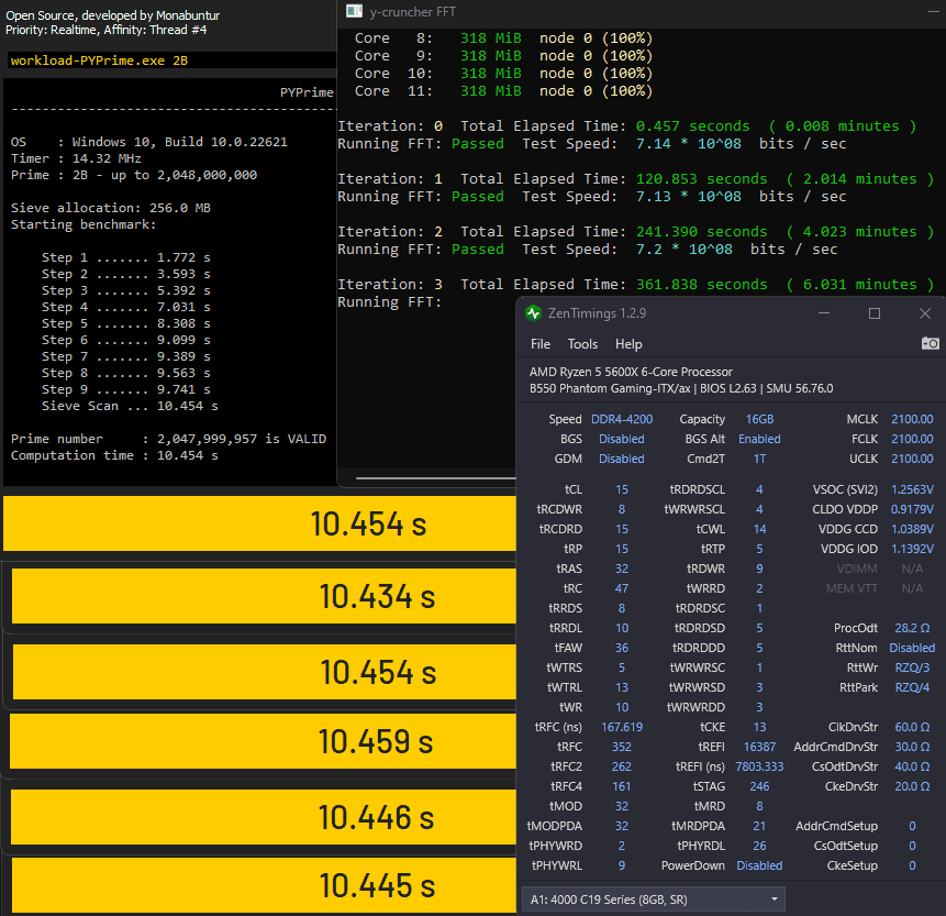

Soll er einfach den 8600Mhz Screen nachliefern und wenn nicht, dann ist es auch so. Ist ja keiner abhängig hier von seinen Ergebnissen.

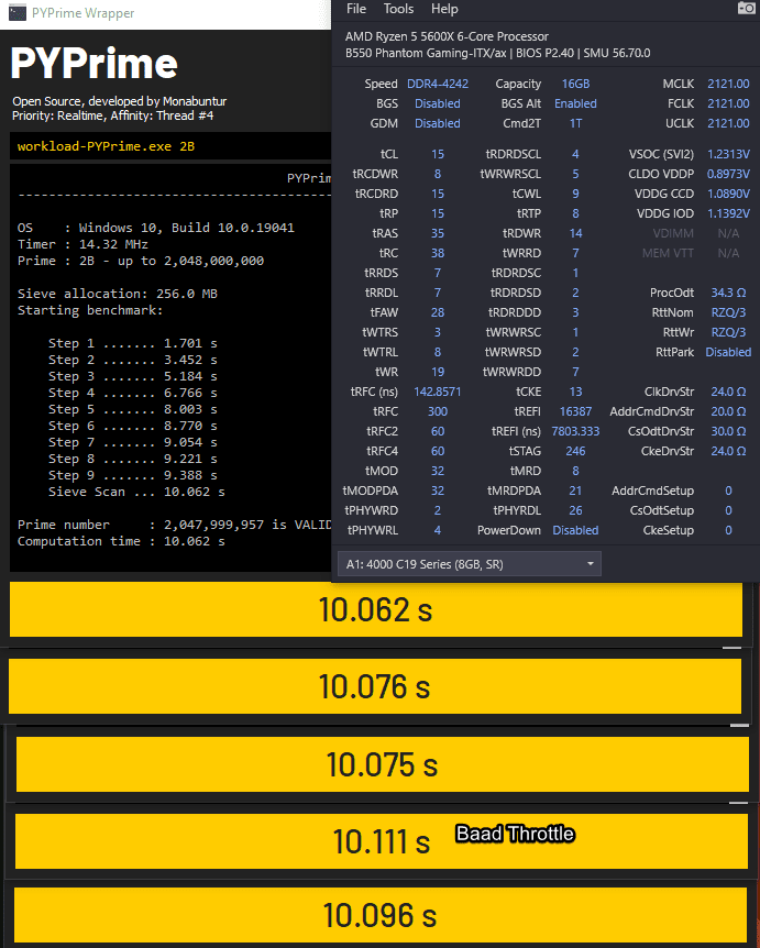

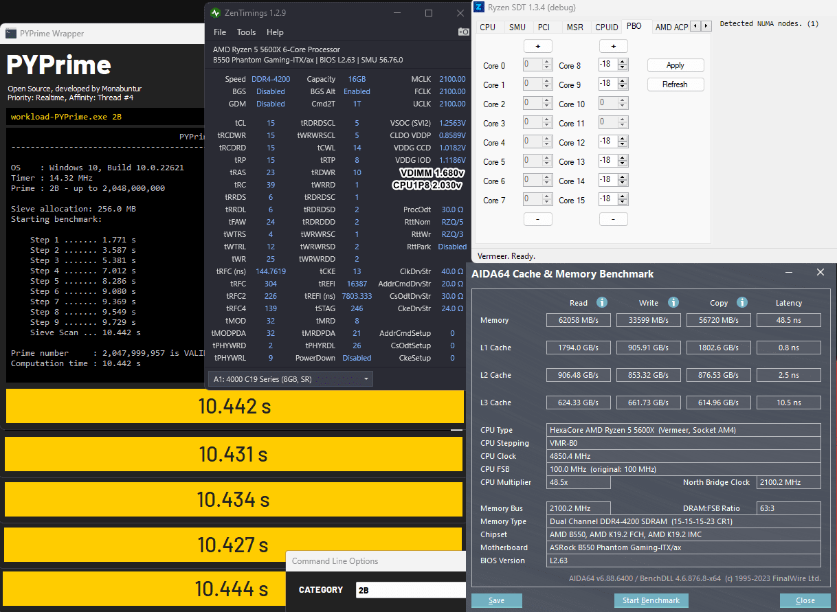

Und warum bringen die Timings in eigentlich allen benchmarks bessere Zeiten wenn sie doch eh nicht gehen und aufgrund dessen nach oben korrigiert werden.
Es mag alles stimmen was du sagst, aber wer sagt denn das nicht einige Controller die Werte verarbeiten können und wo sind Ergebnisse? Mich würde echt mal interessieren wie ein von dir stabiles setting läuft. Also in Summe müsste da locker mehr an takt gehen wenn man all diese Regeln befolgt und es müsste sogar schneller sein. No offense, reines Interesse.

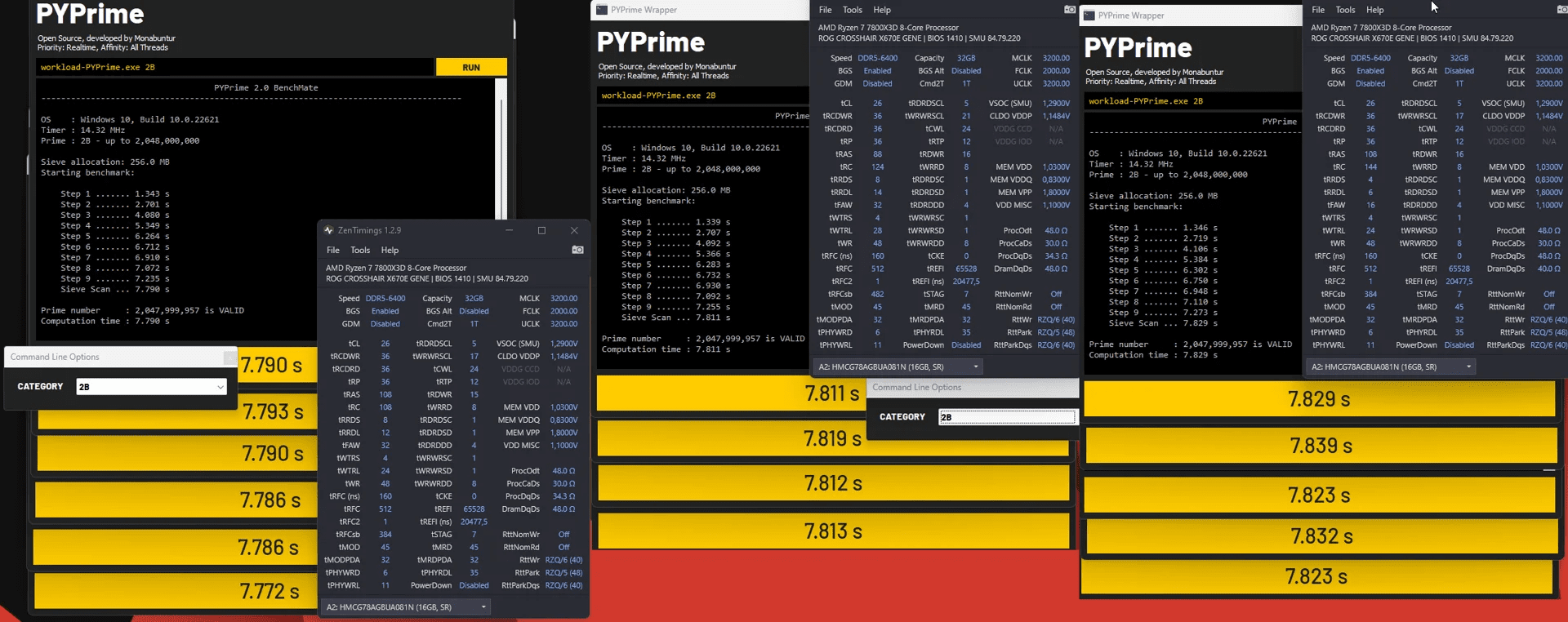

Weil benchmarks single usecase szenarien sind
Sie sind dafür optimiert ein kleinen Teil der BufferQueue (CPU) zu belasten bzw zu füllen.
Davon gibt es sehr viele leider.
Aida ist ein READ-NOP-READ * cores , test
// NOP = no operation
Dann ein single Write-nop-write-nop
Und ein Kern zu Kern latenz test auf niedriger datasize. Eine welche in den L1D cache passt. Bzw kleiner.
Karhu ist ein kombinierter L3$ test, aber ich bin kein Programmierer um dir zu sagen wo seine fehler sind.
Außer dass es aufgrund der CPU kerne und Ring ebenfalls errorn kann und 5-9* länger als Tm5 braucht um die selben von mir erstellten fehler zu finden.
Sprich für ddr5 setzte ich da 20 000% stabilität bzw 1000% auf HCI. 10 000% für DDR4 klangen gut aber aufgrund der Erkenntniss durch meinen Tests, muss es zumindest 20 000% sein.

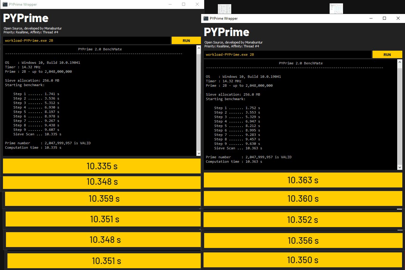

PyPrime ist ein read-nop-read test wie aida's read test. Jedoch fokusierter. Unrealistisch als perf test, aber brauchbar als richtwert für überlappende timings.
7zip ist ein write test. Realistischer zu einer random last wie spiele. Aber hängt wiederum auch von der CPU ab. (Bit)Buswidth, und bufferqueue size.
SuperPi ist nur ein single core , single bank test
Seine datengröße passt auf einem halben IC bzw 4 banks davon.
Unlogisch damit RRD_ zu testen. Im schlimmsten Fall sind es 3 bis 4 reads max. Weitaus weniger als pro roundtrip möglich sind, dank IC und besonders Bankgroups pro IC ~ anzahl.
Es greift garnicht die anderen ICs an.
Und so weiter :)

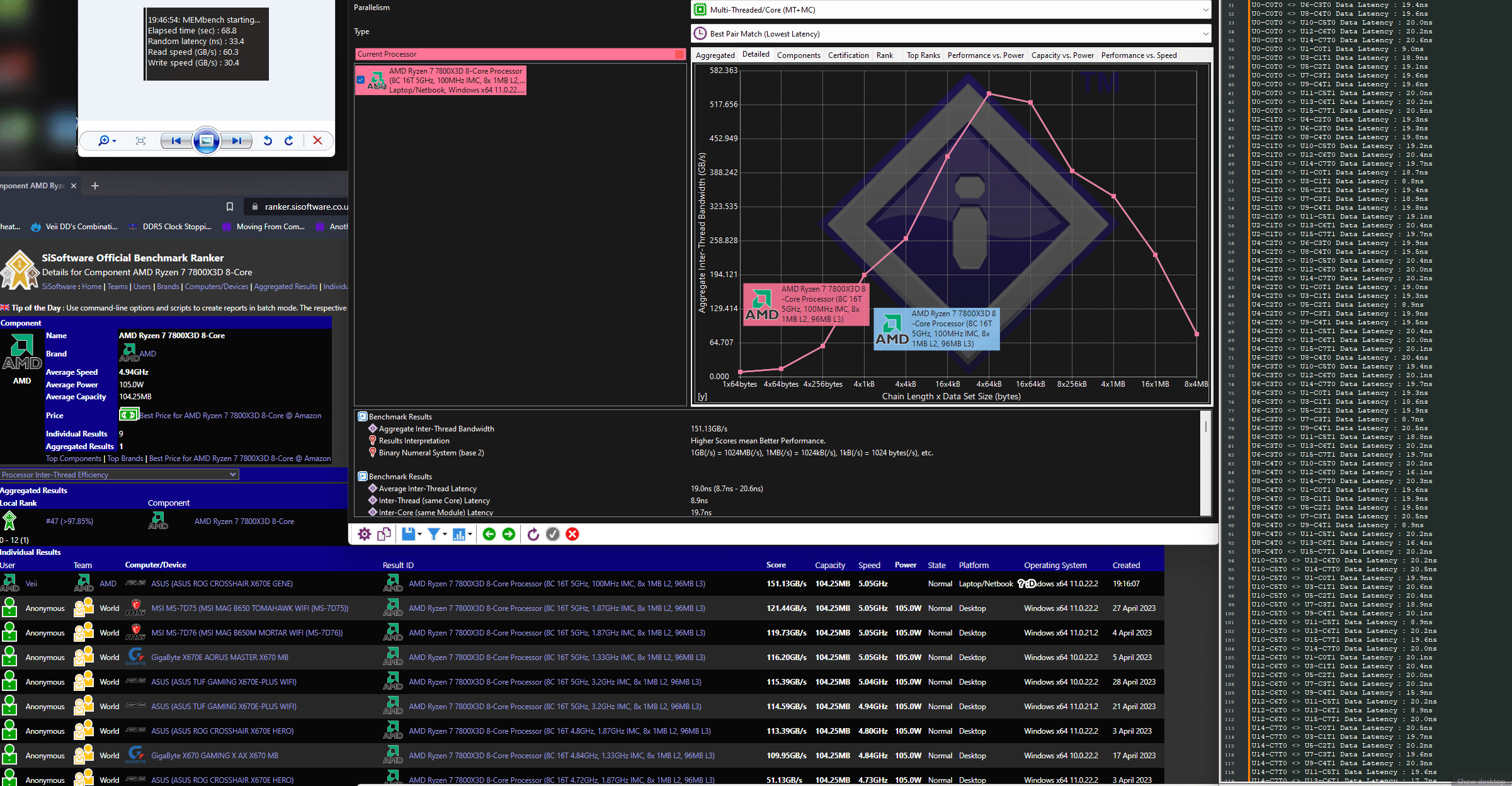

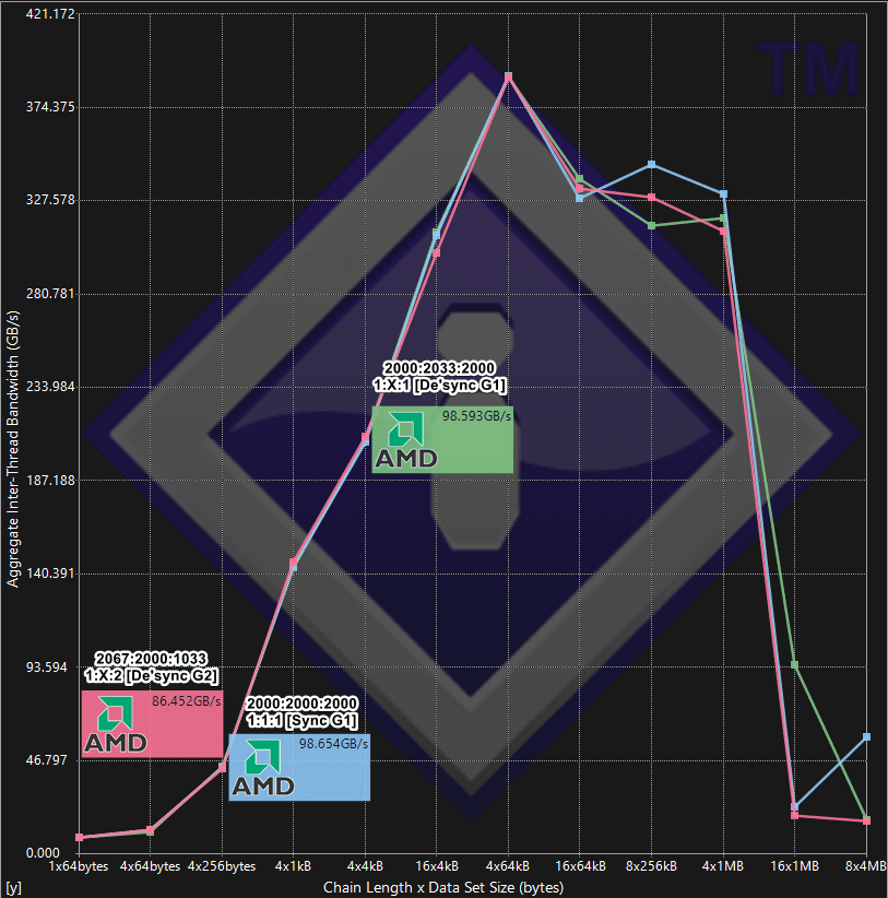

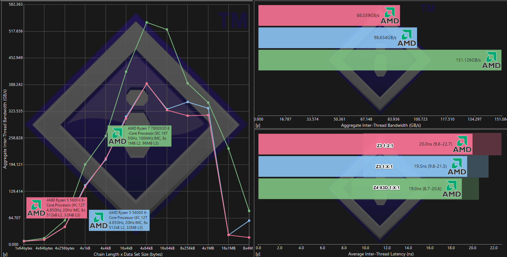

Ein anderer solcher "multi-dataset size" test, wäre SiSoftware Sandra. Den Inter-Thread Bandwidth test.
An diesem sieht man ob deine Änderung, im gesammten etwas für den Cache bzw kern zu kern beinflusst habe,
Oder nur die Potentielle effizienz stieg, welche allerdings aufgrund langsamer Architektur niemals komplett verwendet werden kann.

Aber ich denke, wir sollten Tools wie microbenchmark und SiSandra Inter-Thread test ~ verwenden

Die selbe art zu testen geht ebenso auf ycruncher
6 tests und maximal erlaubte delta 0.050sec variance
Das ist krass wenn es 2.5b ist. Da bin ich meist im 0.100 sec Bereich.
Hmmm, ich finde gerade ja absolut garnichts.
Hab alle 4 Kategorien auf OCN durchsucht, aber anscheinend hatte ich es nicht hochladen müssen :)
Leider auch kein backup auf der Platte, aber ich fand mal das hier für dich~
PyPrime
"Baad"

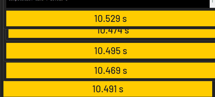

"OK" , delta ~9ms
So so, RAS drop test
Etwas langsamer, höherer RAS
Schnell aber für mich sinnlos ~ throttles :)
RAS & AutoPrecharge + ROW-Miss testing
7900X tests ~ "so so" , hatte alle SKU's als client und ich zum ersten mal gebinnt hatten
Ich erwarte unter 10ms consistency bei dem test
Leider das einzige was ich fand.
Timings sind ... amateur-like :) So wie ich~
WTRS = 8 , WTRL war 38 , 3*RRDL test.
Aida64 Shenanigans
RAS testing~
SiSoftwareSandra InterThread , testing
Home sweet home ~ endlich nach 4 Tagen abwesenheit;
Joa und so weiter :)
