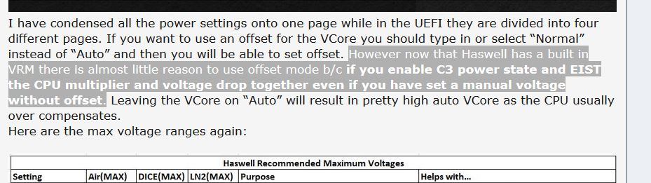

Wenn man den 4770K runtertaktet bzw. die vCore ändert: Funktionieren dann noch alle Stromsparmechnismen noch?
Solange du es über Offset/Adaptiv die Vcore einstellst, ja. Natürlich müssen allen Stromsparmechanismen im Bios eingeschaltet sein.

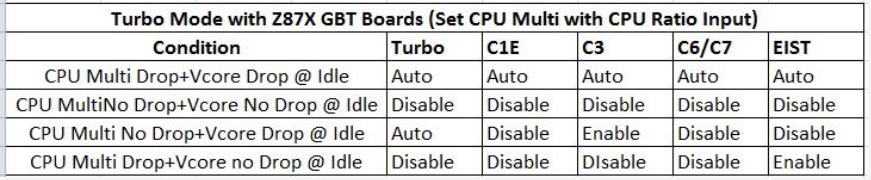

Haswell kann auch mit fixed Vcore volt und multi (zumindest bei Gigabyte) senken.
Dazu muss es konfiguriert sein wie auf Bild :
Quele Gigabyte OC Guide overclock.net
CPuZ 1.64 und Hwinfo zeigen es dann auch an.
