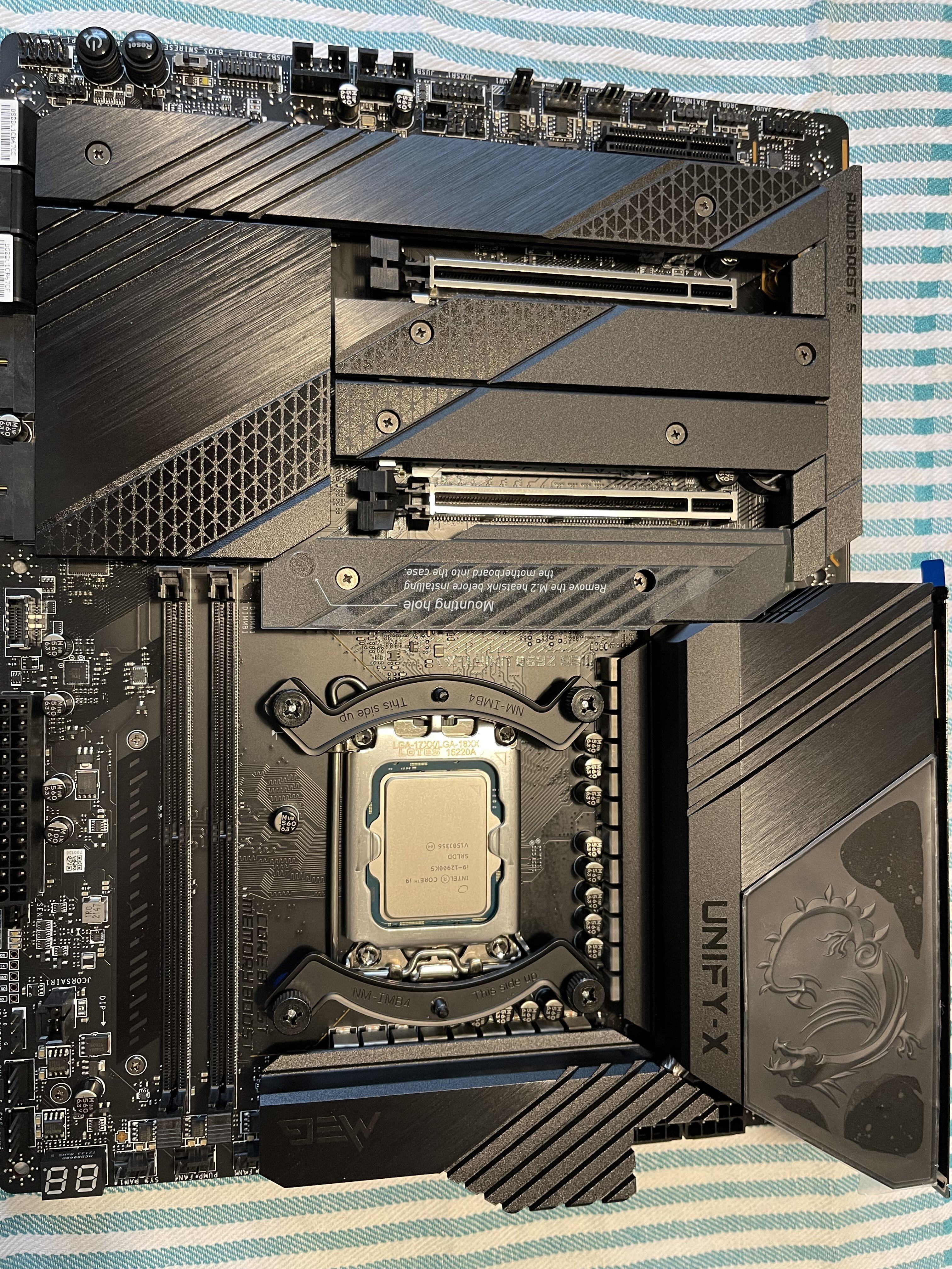

So schlimm ist es garnicht. Mit den guten Modulen erreicht man im Bereich 6000-7000Mhz relativ gut was im niedrigen 50er ns Bereich.
Keine Zahnpasta im Haus ? Im Ernst wie kann man keine WLP da haben ? :oops:
Die Batch ist noch aus dem Vorjahr.
Ich sach ja, keine Zahnpasta mehr :fresse:
Nein, die WLP die ich da hatte, hat wohl irgendwie Luft gezogen und schien mir schon etwas angetrocknet. Deshalb habe ich mich für "frische" entschieden.
Ich hoffe das ist kein Nachteil, mit dem Vorjahr...
Gib mal bitte Feedback ;) Du hattest doch auch das Apex oder?
Ja, ich hatte auch das Apex und ja, werde rückmelden was dabei rauskommt.
Kann aber jetzt aus Zeitmangel erst am WE wieder da ran.
BTW, der HS der KS ist tatsächlich etwas konvex (vor Einbau mit Haarlineal geprüft) während der K (erst nach Einbau und ohne Washermod ) eher minimal konkav ist.

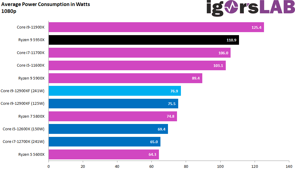

Dagegen ist ein 5950X, schon als energiesparend anzusehen😁
Bin mal gespannt wie es aussieht wenn Igor seine Ergebnisse um den 12900KS erweitern kann.
Er hat die Durchschnittswerte über verschiedene Games angegeben und den 12900KF getestet, aber der 12900K sollte nicht mehr verbrauchen, da ja seine iGPU gar nicht genutzt wird. Es ist schon komisch unterschiedlich der Mehrverbrauch des 12900KS gegenüber dem K ist.
