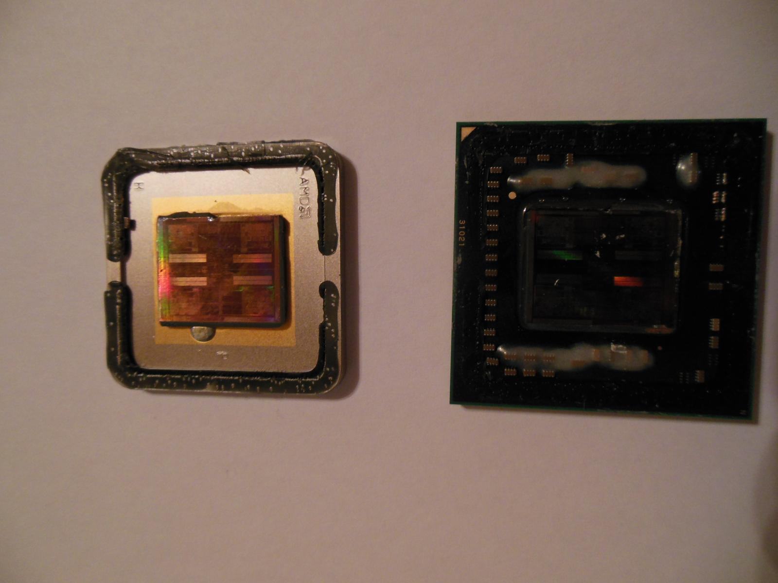

Ein kumpel von mir hat einen xeon 1230v2 und möchte wissen ob dieser zu köpfen geht, da er ihn in ein passiv system einbauen will.?
Fx Cpu's sind verlötet o_O
Nur gut das die Cpu defekt war. (FX 6100)
Ivy geköpft - Erfahrungen über Ivy CPUs ohne HS bzw. mit gewechselter WLP
Hab ich nicht gewusst ..

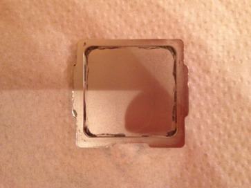

So, habe mich auch getraut meinen 3770K zu köpfen. CPU nach dem Eingriff mit normaler WLP kurz getestet und läuft :) .
Nur noch auf das bestellte Liquid Ultra warten. Freu mich schon auf die Ergebnisse.
Hier noch ein paar Fotos:
meine Kappe ist auch gerade gefallen. Die eine ecke war extrem verklebt :/
