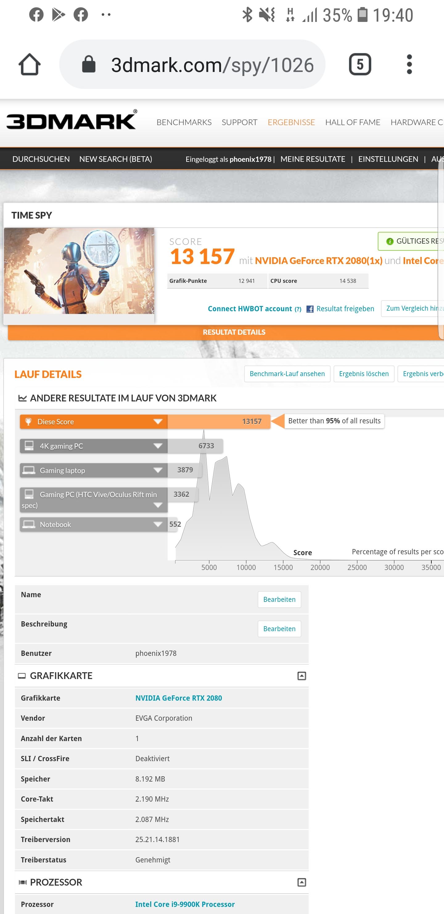

Ich glaube nicht, dass ein 2080 Nutzer noch so ein altes Board verwendet. Aber zumindest bei PCIE 3.0 x8 gibt es keine spürbaren Unterschiede sondern lediglich welche im Bereich der Messtoleranzen.
Das ist innerhalb der Messtoleranz, das macht quasi nix aus ob du x8 oder x16 fährst.
Das sind ca. 120 GPU Punkte weniger, als mit x16, hier mal Timespy mit x8 der skaliert ja immer am besten bei sowas.
Bei 4x sind es etwas weniger, ich denke mal für 3fache GPU Power ist PCI-E 3.0 noch locker ausreichend.
