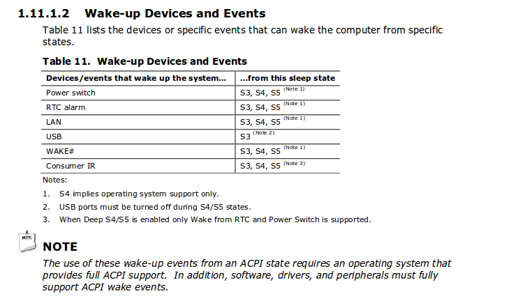

Habe mal die TechSpec durchgeblättert, und wundere mich wieso der HTPC (bzw. CS) Header nicht als WakeUp aufgeführt wird.
USB WakeUp aus S5 soll auch nicht möglich sein.
