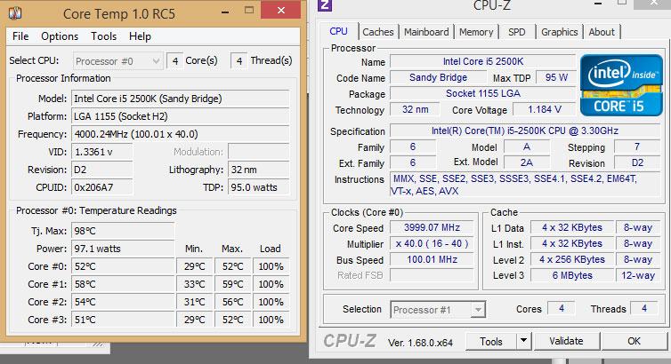

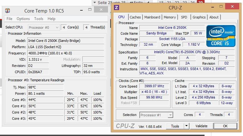

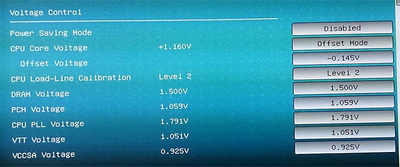

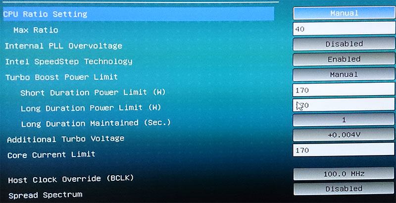

Hab mal eine Frage. Overlocke gerade meinen 2500k (P67 Board) und ich hab noch keine Verbindung von Vcore und Watt (ist das Powerlimit?) gefunden.
4GHZ
Vcore: 1.184-1.194
Powerlimit (alle): 170
Unter CoreTemp sehe ich ca 80 Watt wenn ich mit Prime 448K teste, bei 8K steigt der Watt Verbrauch dann aber auf 97W an und wird dementsprechend auch wärmer (60°C). Kommt mit irgendwie komisch vor, dass ich mit der Vcore soweit runter gehen kann, wenn ich aber mit dem Powerlimit auf 150 runtergehe, klappt es nicht mehr.
Wird die Vcore irgendwie durch das Powerlimit ausgehebelt?

Hier mal Fotos
Hier mal bei 8k Prime Test
Ja, das Powerlimit begrenzt - namensgebend - die Obergrenze. Zum Beispiel für das vermittelnde LLC, je nach dessen Stufe wird die VCore unter Last entsprechend "geschoben", über den begrenzenden Wert der VCore, dann sieht man trotz fixer VCore im BIOS real unter Last höhere Spannungen. Sind diese höheren Spannungen "stabilitätsichernd" aber du setzt entweder (1) mit dem Powerlimit oder (2) mit einer geringeren LLC die Spannung runter, kann so ein Setting nicht mehr stabil laufen.
Deswegen: alle Faktoren beachten, die sich auf die Spannungsversorgung auswirken. Toleranz zugeben kann man für den Realbetrieb immer noch, nachdem die scharfen Grenzwerte ermittelt sind.
Zeigt mir CPU-Z die passende Vcore an (trotz Powerlimit)?
Ausschlaggebend für die Temperatur müsste ja überwiegend dann das Powerlimit (Watt) sein?
Das verstehe ich nicht. Ich dachte immer: Wenn die Vcore und der daraus resultierende Stromverbrauch unter dem Powerlimit ist, wäre alles ok?
Oder anders: Wenn ich 1,3V Vcore einstelle und ein Powerlimit von 120W, kann die Vcore nicht errreicht werden weil das, das Powerlimit überschreiten würde. Habe ich das nun richtig verstanden?
Denke es kommt hier noch mit unter auf die Ampere an (wenn ich mich grob erinnere war es P (W) = U (v) * I (A). Aber an sich müsste deine Überlegung stimmen, vllt nicht unbedingt mit den Zahlen, aber sonst schon.
