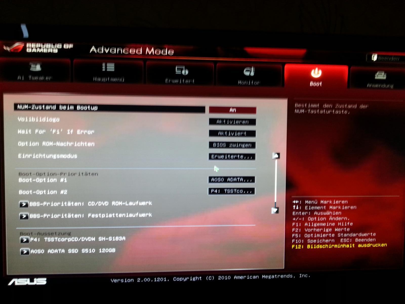

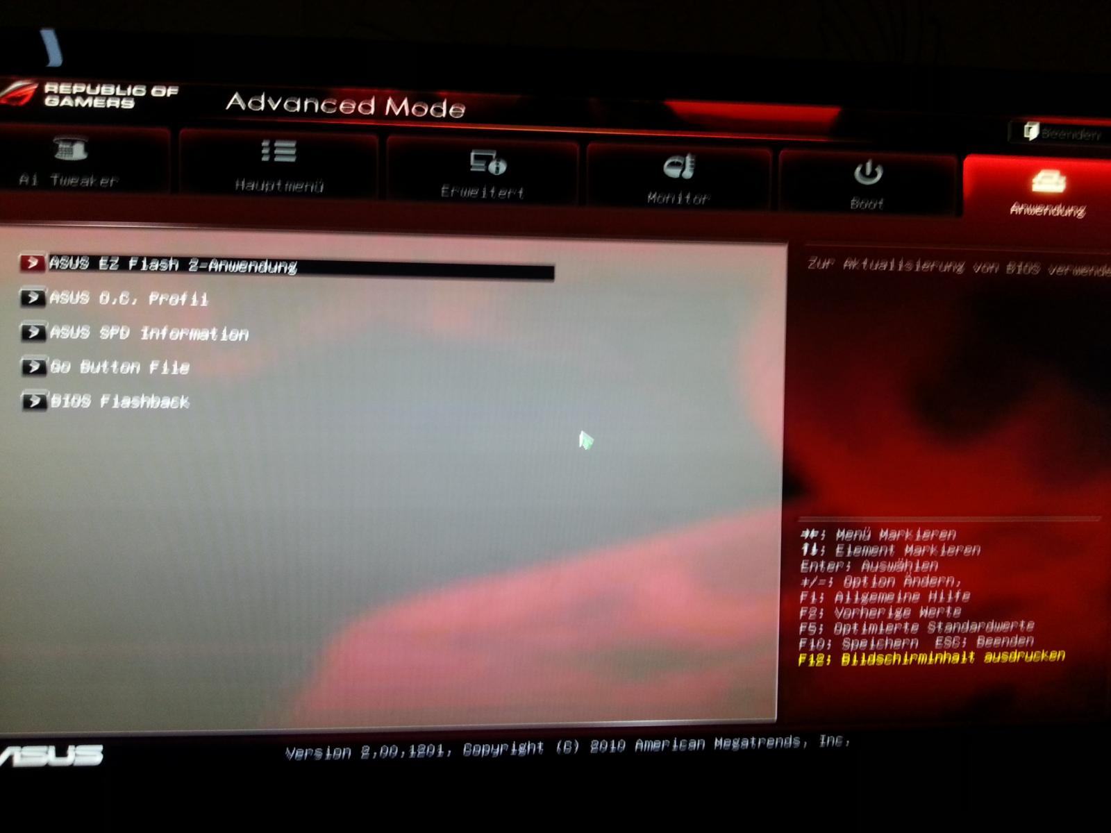

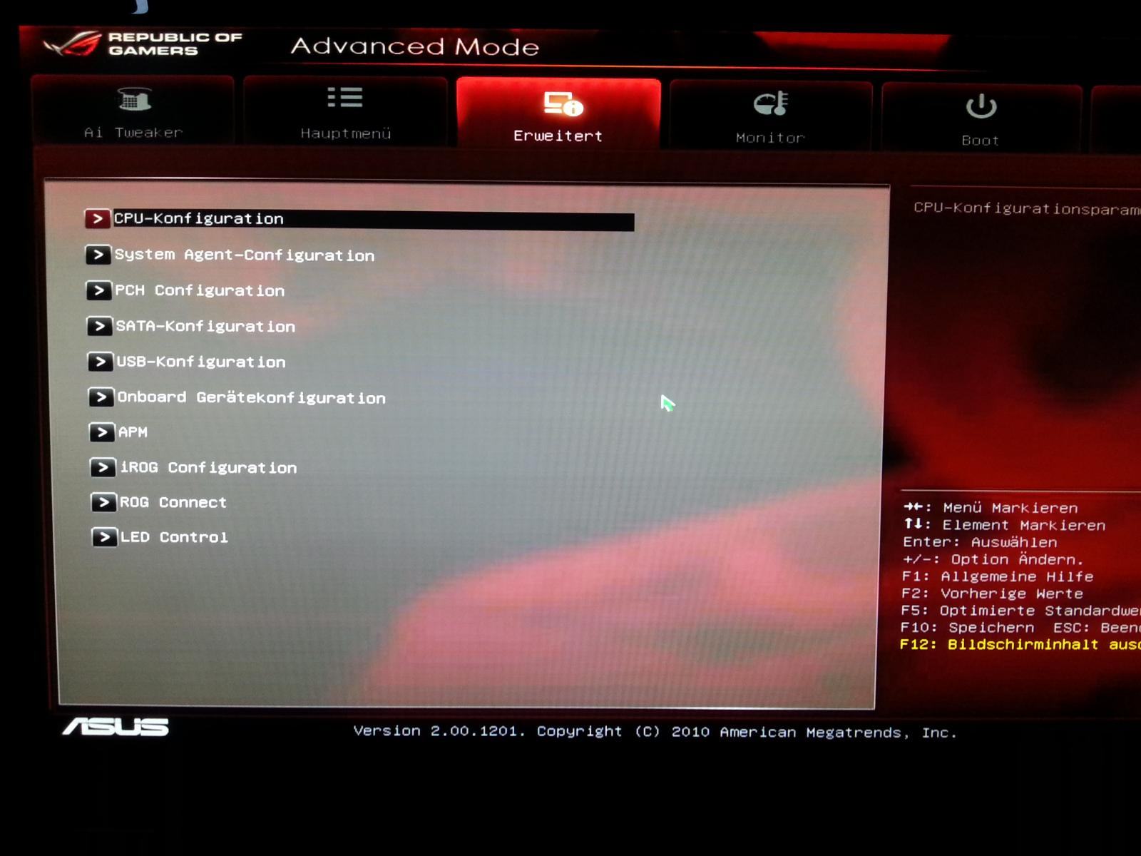

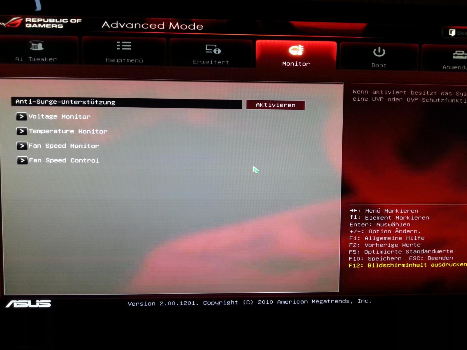

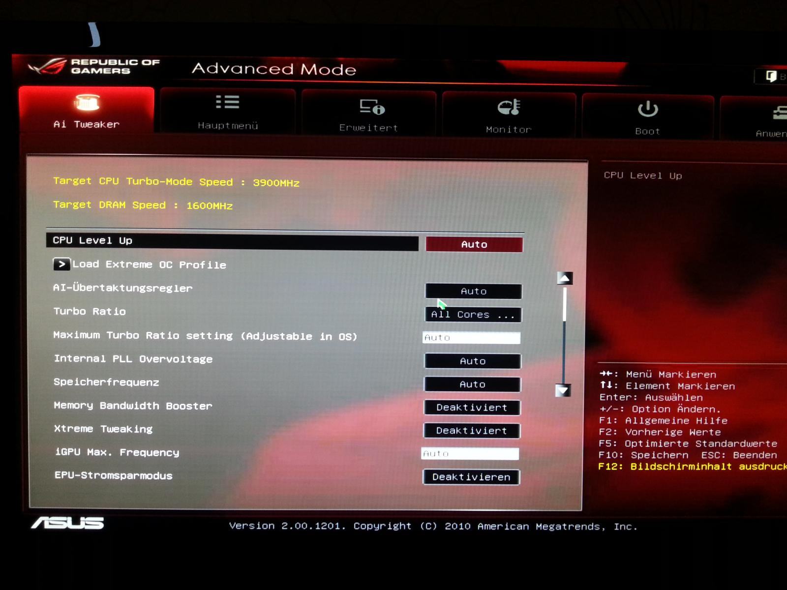

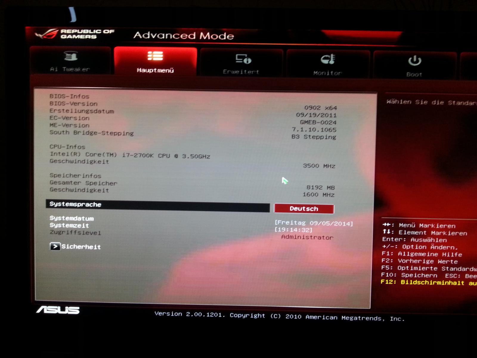

Ich habe noch nie einen Prozessor übertaktet, würde es aber gerne...
Ich habe die Suche durchforstet und auch was passendes gefunden aber selbst mit der OC Anleitung kann ich leider nicht genug anfangen... Es wird immer gesagt einfach den Multiplikator erhöhen aber ich weiß nicht wie bzw wo das gehen soll...
Mein System:
Intel core I7 2700K
Asus Maximus IV extreme Z Z68
8 GB G-Skill 2133 RipjawsX
WAKÜ Antec H2O 920 für die CPU
Netzteil: be quiet Dark pro P8 1000W
Gainward GTX780 TI Phantom
Hier auch ein paar Bilder von meinem Bios.
Ich hoffe es kann mir irgendwer helfen :)
20140905_191421.jpg20140905_191439.jpg20140905_191504.jpg20140905_191429.jpg20140905_191447.jpg20140905_191508.jpg20140905_191429.jpg
Zurückblättern auf Seite Eins.
Gesendet von meinem SM-N9005 mit der Hardwareluxx App
Okay, Ich habe nun verstanden das das übertakten bei Asus Mainboards wohl nur über den Boost Modus möglich ist...
Wie läuft das denn mit dem Boost Modus ?? Schaltet er in den Modus wenn mehr Leistung vom PC abverlangt wird und wie lange bleibt er in diesem Modus ??
Gibt es keine Möglichkeit von vorn herein mehr als die 3,5 GHz einzustellen ??

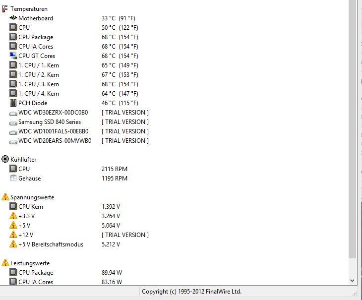

Habe jetzt die 40 eingestellt und den Offset auf -0,05.
Hab mit prime getestet, da geht die Kern Spannung fast auf 1,4 :/ irgendwo muss ich wohl einen Fehler gemacht haben.
Habe hier installiert: prime, Afterburner, Aida64 Extreme, F-Stream Utility.
